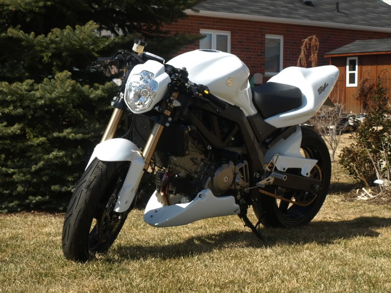

Ne deine hab ich erst später gesehen. Ich hab die im Inet gefunden und will meine so in etwa machen(nur als Knubbel):
- P3220953-1.jpg (140.88 KiB) 964 mal betrachtet
