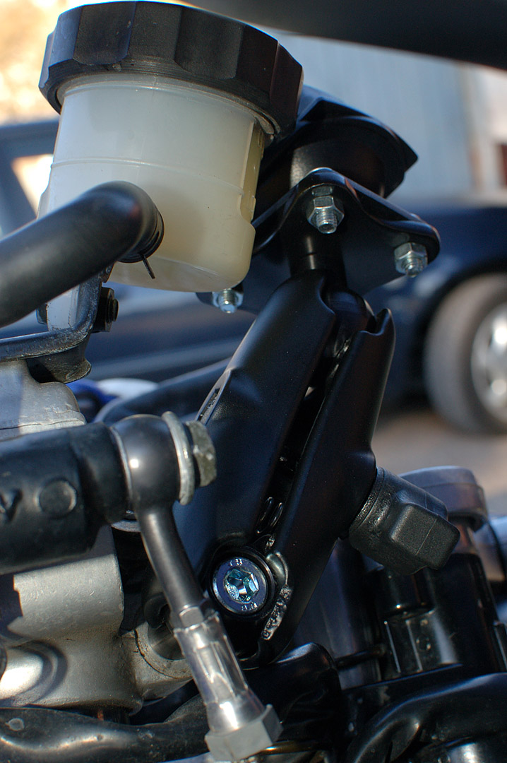

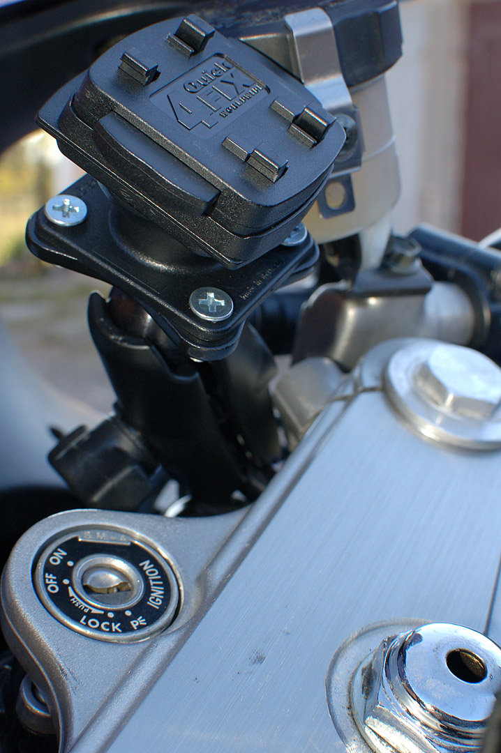

Nett :)
Mit persönlich aber zu nah am Tank...mit nen Tankrucksack wird's dann wohl knapp.
Hab meinen Halter mal aktualisiert und schwarz eloxiert. Der sieht jetzt aus als wenn der original zum Mopped gehört :D

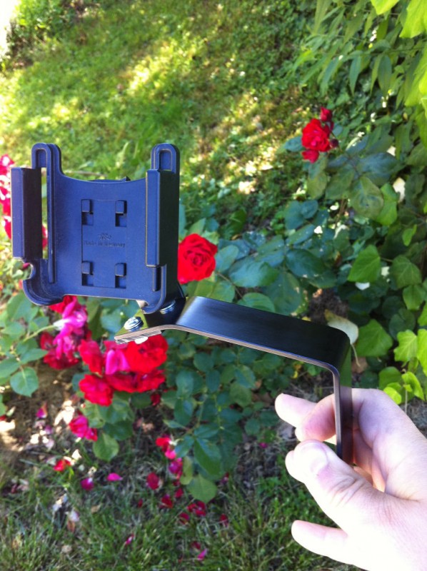

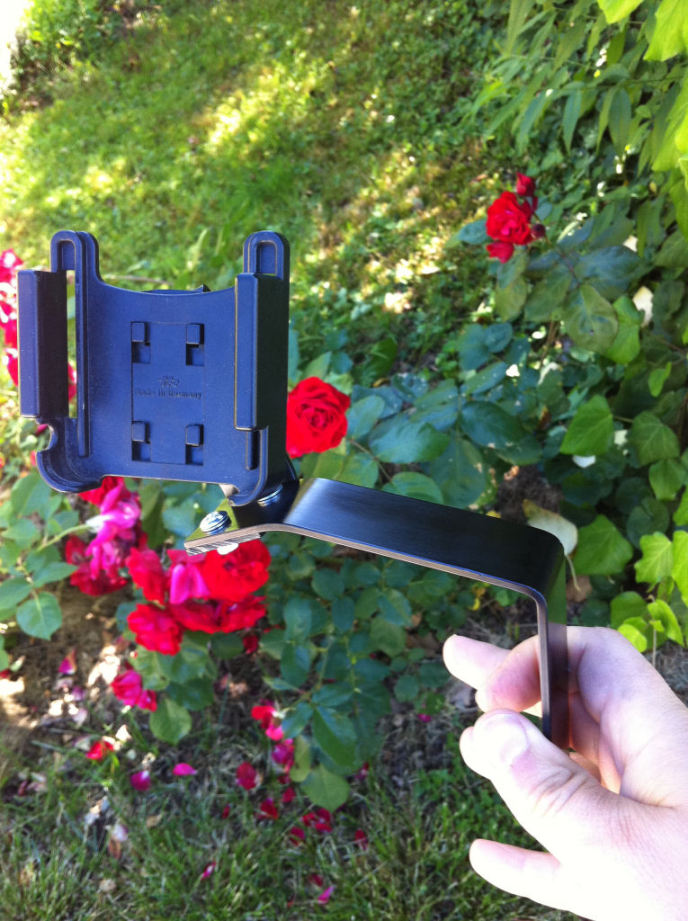

citus hat geschrieben:Hi,
ich habe für die S- Version einen schönen Navi Halter gezeichnet. Der wird unter der Lenkkopf-Zentralmutter mit der oberen Gabelbrücke verschraubt ! Die Kopfplatte kann durch verschiedene Lochmaße an den Naviträger angepasst werden. In meinem Fall ist alles aus VA-Blech gelasert und sauber gekantet. Schrauben, Scheiben und Gummischeiben sind aus dem Baumarkt. Wer bastel kann, ist sicher in der Lage den Halter aus Alu nachzubauen. Bei mir ist ein MX-350 verbaut, es gibt eben keine Halterung für den M-Lenker. Wer das Teil in VA haben möchte, dem kann ich evt. weiterhelfen.
Gruß Mattes
Was würdest du für die zwei gelaserten Teile haben wollen?

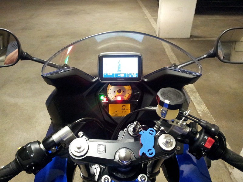

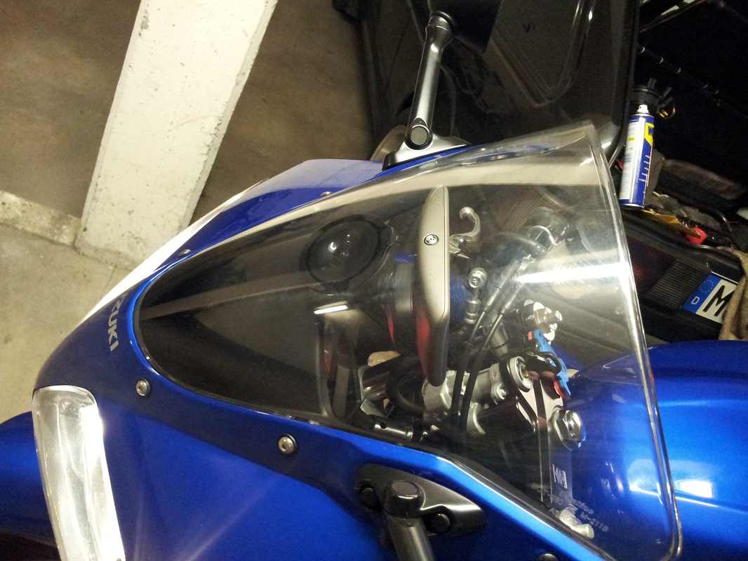

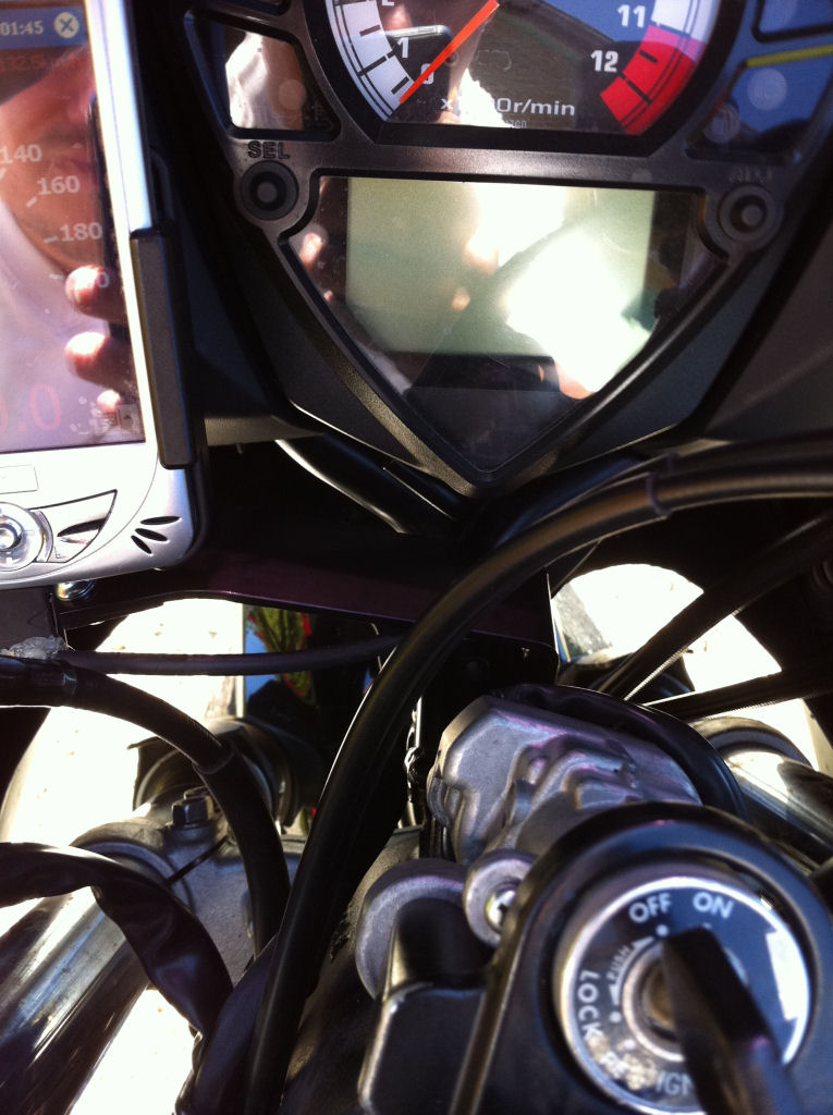

ich denk, als Neuling darf ich mal die (evtl naive) Frage stellen:
Haelt die einfachste Methode, also das Navi mittels des Saugfusses an die Cockpitscheibe zu 'kleben'?
Ich hab das nur mal im Stand probiert, mit ziehen und ruetteln hat sich das Navi da nicht wieder loesen lassen.
Ist ein TomTom mit dem Saugfuss zum drehen.
Hat das evtl schonmal jemand in der Praxis getestet?

getestet hab ichs nicht, dafür ist mir mein tomtom zu teuer...ich glaube, das die Erschütterungen zu viel und zu stark sind für den Saugnapf....

das geht. Habe es ausprobiert. Allerdings nur mit der originalen Saugnapf-Scheibe, also dieses kleine, runde Ding. Die habe ich dann von innen an die Scheibe geklebt und daran den Saugnapf festgemacht. Direkt den Halter an das Windschild, das wird wohl nichts aus den genannten Gründen. Man sieht auf dem Bild ja auch schon, das der Saugnapf nicht überall festsitzt. Allerdings ist das Ganze auch nicht optimal, zumindest bei einer MRA Racingscheibe, weil das NAvi dann recht tief sitzt und damit den DZM verdeckt.

nach nunmehr 300 km auf Muenchens Buckelpisten und Umgebung (Edit fuegt noch die heutige 300 km-Tour hinzu), ist fuer mich persoenlich der Nachweis erbracht, dass das TomTom 950 mit dem originalen Schraubsaugnapf an der Cockpitscheibe haelt.
Da ich aber zu den Sicherheitsfanatikern gehoere und das gute Stueck nicht doch irgendwann zwischen Lenker und Verkleidung klemmen haben moechte, habe ich ne einfach Sicherung eingebaut:
Den Klettverschluss eines Inlinerknieschoners abgschnitten, einen Knoten in die Mitte gemacht, diesen Knoten dann in den Spalt zwischen Cockpit und Cockpitverkleidung eingefuehrt und nach oben ueber den DZM gefaedelt - dort dann um den den Navifuss geklettet - fertig.

Ich habs bei meiner Knubbel S mal mit der Scheibe vom DZM versucht. Der Saugnapf hat erst super gehalten und ich konnte auch problemlos ne kleine (75km) Tour damit machen, aber als ich wieder zuhause war und den Motor ausgemacht hab, ist mir das Navi stumpf abgefallen. Ein Glück, dass es nicht 500m vorher passiert ist.

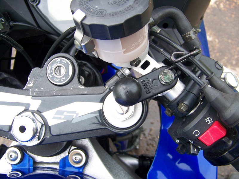

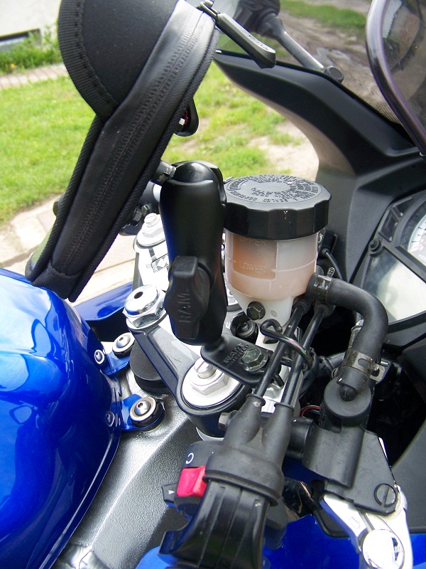

Moin,
ich hab jetzt auch was einfallen lassen, zwecks wasserdichten Navi- bzw Handyhalter.
Und zwar die RAM Mountkugel RAM-B 252 ,den 90mm Haltearm und einer wasserdichten Handytasche von Bags Connection+RAM Mount kugel für die Tasche ..
Hier der ebay Link ,ist zwar etwas teurer, dafür vernünftig :wink:
Die Tasche hat schon ne Fahrt im Dauerregen ohne Probleme überstanden..
Die Kugel wird beim Bremsbehälter mit fest gemacht, so stört das Navi bzw Handy weder den Blick aufs Tacho noch den Blick auf die rechte Armatur :wink:

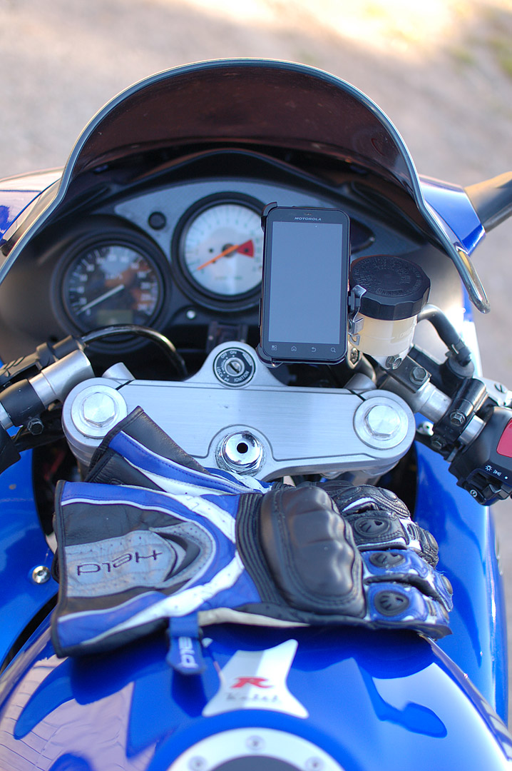

Ich bin letztendlich doch bei Ram Mount gelandet. Ist einfach am flexibelsten. Den Swivel-Mount-Halter von HR konnte ich aber dennoch sinnvoll nutzen.
Die Kugel ist an der Klemmschraube für den rechten Lenkerstummel angeschraubt, wie man unschwer erkennen kann. Ich hatte es auch zuerst auf der Gabelbrücke in der Mitte, aber das war mir 1. zu hoch und 2. konnte ich manchmal nichts erkennen, weil die Sonne immer voll drauf ballern konnte. Hab aber auch öfters https://market.android.com/details?id=p ... keComputer laufen. Beim Navi brauche ich nicht unbedingt Blickkontakt, weil ich lieber nach Ansagen fahre, was eigentlich ganz gut klappt.

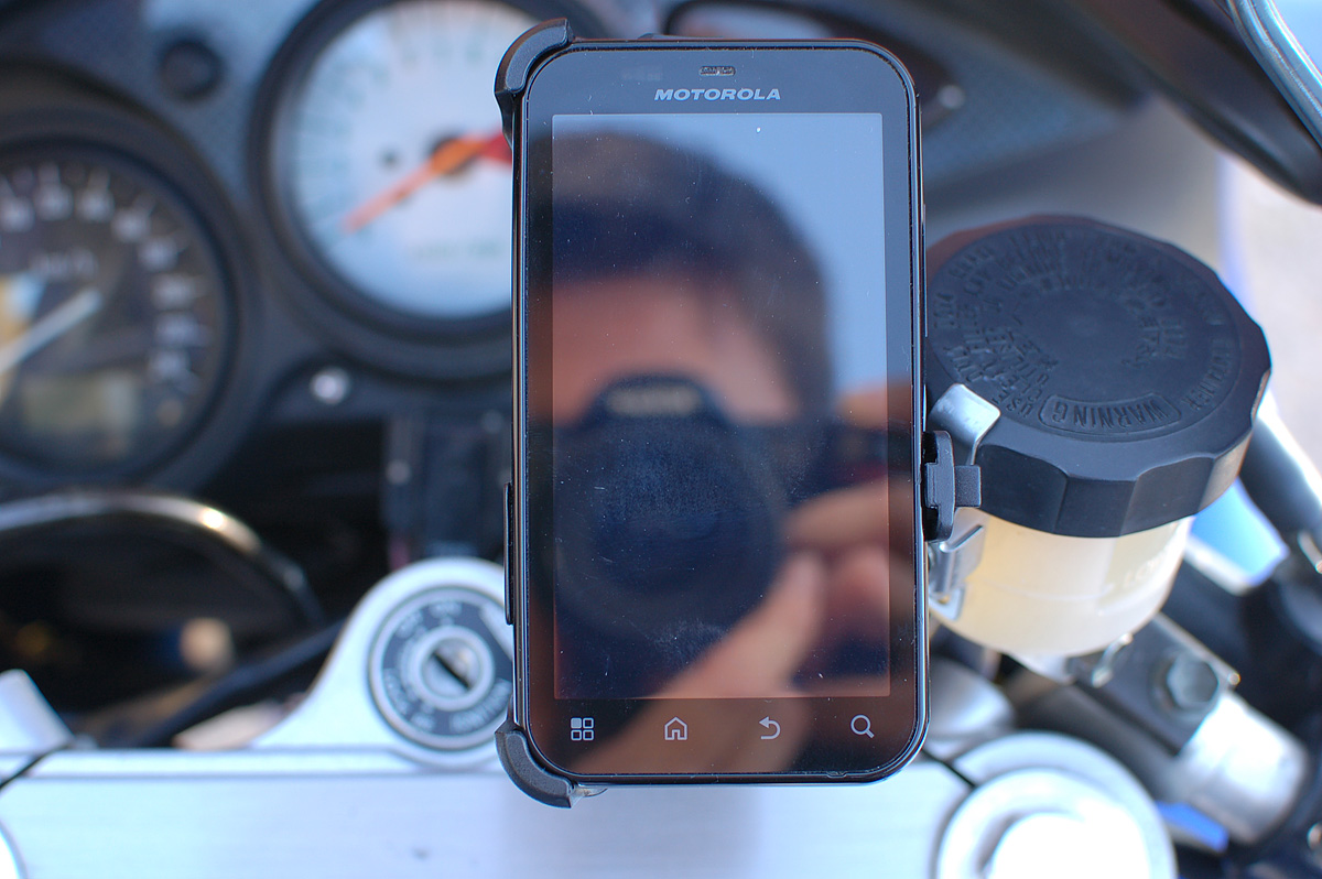

Btw. dem Defy macht das auch nichts aus, wenn das mal ein bißchen Wasser abbekommt. Nur sollte man dann weder Kopfhörer, noch USB-Kabel angeschlossen haben.
noch ein Bild:
