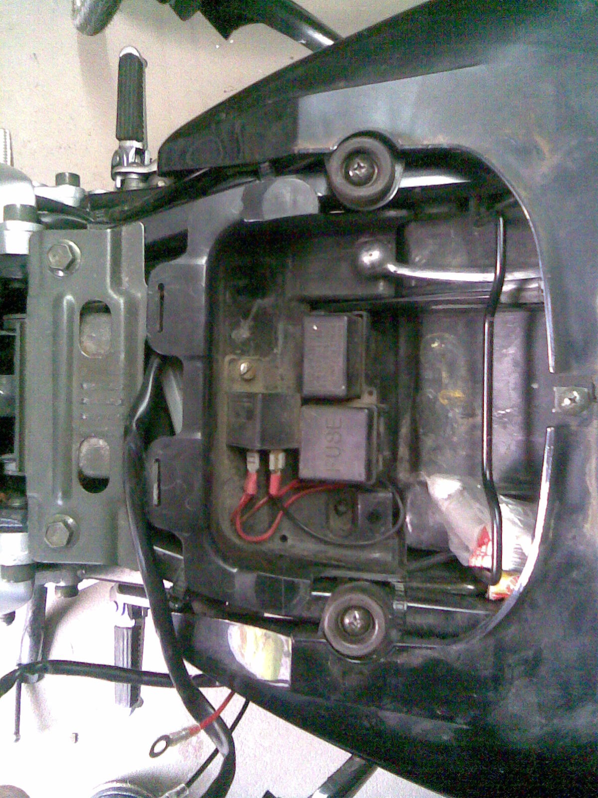

Beitrag von Dieter » 15.04.2012 20:32
so siehts bei mir aus...
Hab jetzt die Bordsteckdose auch mit da dran gehängt, dann kann ich im Sommer mal mit Navi fahren, aber das Ladegerät schltet mit ab wenn ich das Mopped aus mache...

*hüstelhüst* - Schrumpfschlauch ist bereits erfunden. Offene Kontakte sollte man tunlichst vermeiden. :wink:

Ati hat geschrieben:*hüstelhüst* - Schrumpfschlauch ist bereits erfunden. Offene Kontakte sollte man tunlichst vermeiden. :wink:
bei mir sieht das so aus. :mrgreen:
Schick, das sieht besser aus, ohne Frage. In der Nähe sind nur Kunststoffteile, ich hab das seit 2002!! ohne Probleme, ich werd mich drum kümmern, recht haste!

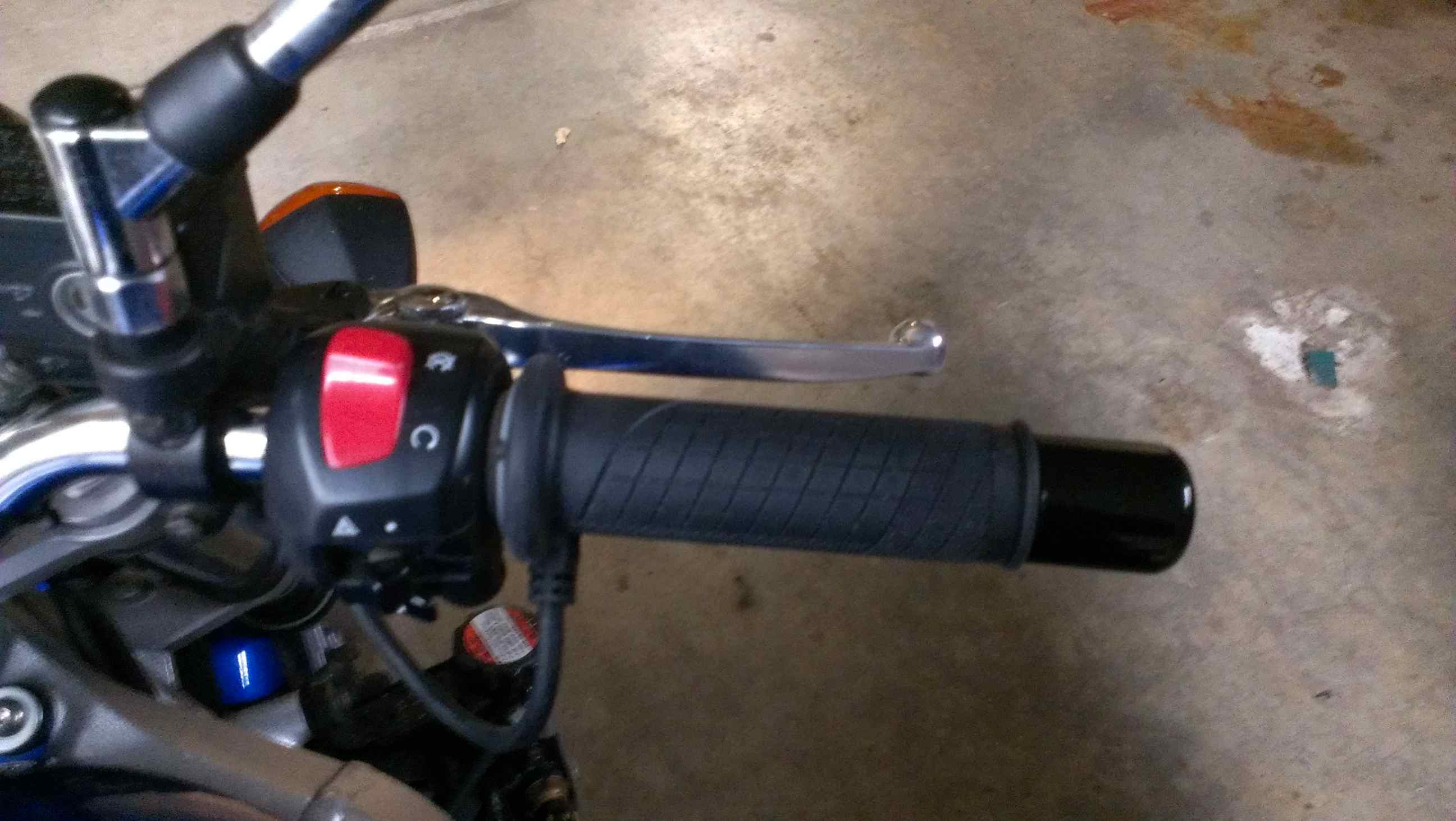

Beitrag von Tenere » 23.02.2014 15:20
habe heute endlich die zu Weihnachten geschenkten Heizgriffe Oxford Premium Touring an die SV650 N meiner Holden verbaut. Die Passform der Griffe und Montierbarkeit ist sehr gut. Auf der linken Seite ging der Griff saugend drauf, da musste ich nichts machen, aber auf der rechten Seite musste ich die Gasgriffhülse von einigen störenden Kanten "befreien". Mit einer Feile und etwas Schleifpapier war das aber auch kein Ding.
Später als ich den beiligenden Sekundenkleber verwendet habe, kam noch kurz Panik auf, als der linke Griff sich nicht mehr leicht aufschieben ließ. Ich habe bei Sekundenkleber die Vorstellung, dass der Kleber wirklich in Sekunden aushärtet und ich vielleicht auf halber Strecke "steckenbleibe". Ging aber am Ende doch noch gut. :D
Aufpassen sollte man im Vorfeld, dass die Kabel richtig orientiert sind, damit der Kupplungsgebel ganz durchgezogen und der Gasgriff sich ohne Probleme bewegen lässt. Hier musste ich ein wenig von der Einbauanleitung abweichen. Dort sind Pfeile eingezeichnet, die nach unten zeigen sollen. Daher kann ich auch nur den guten Rat geben, die Dinger erst einmal trocken zu montieren und sich die Engstellen genau anzuschauen.

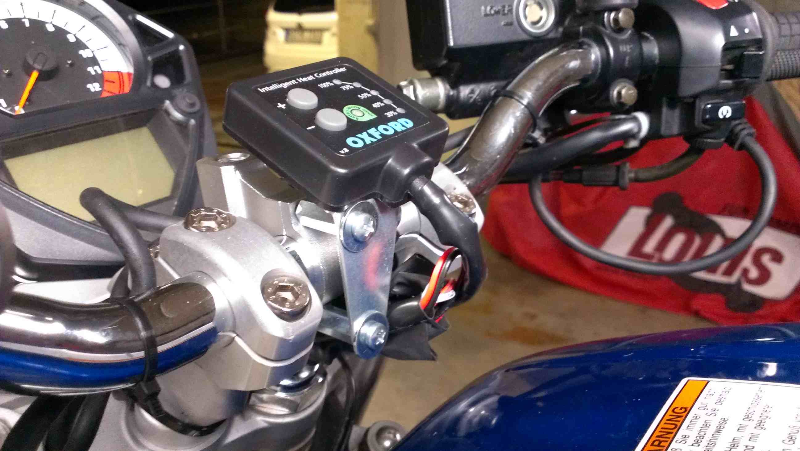

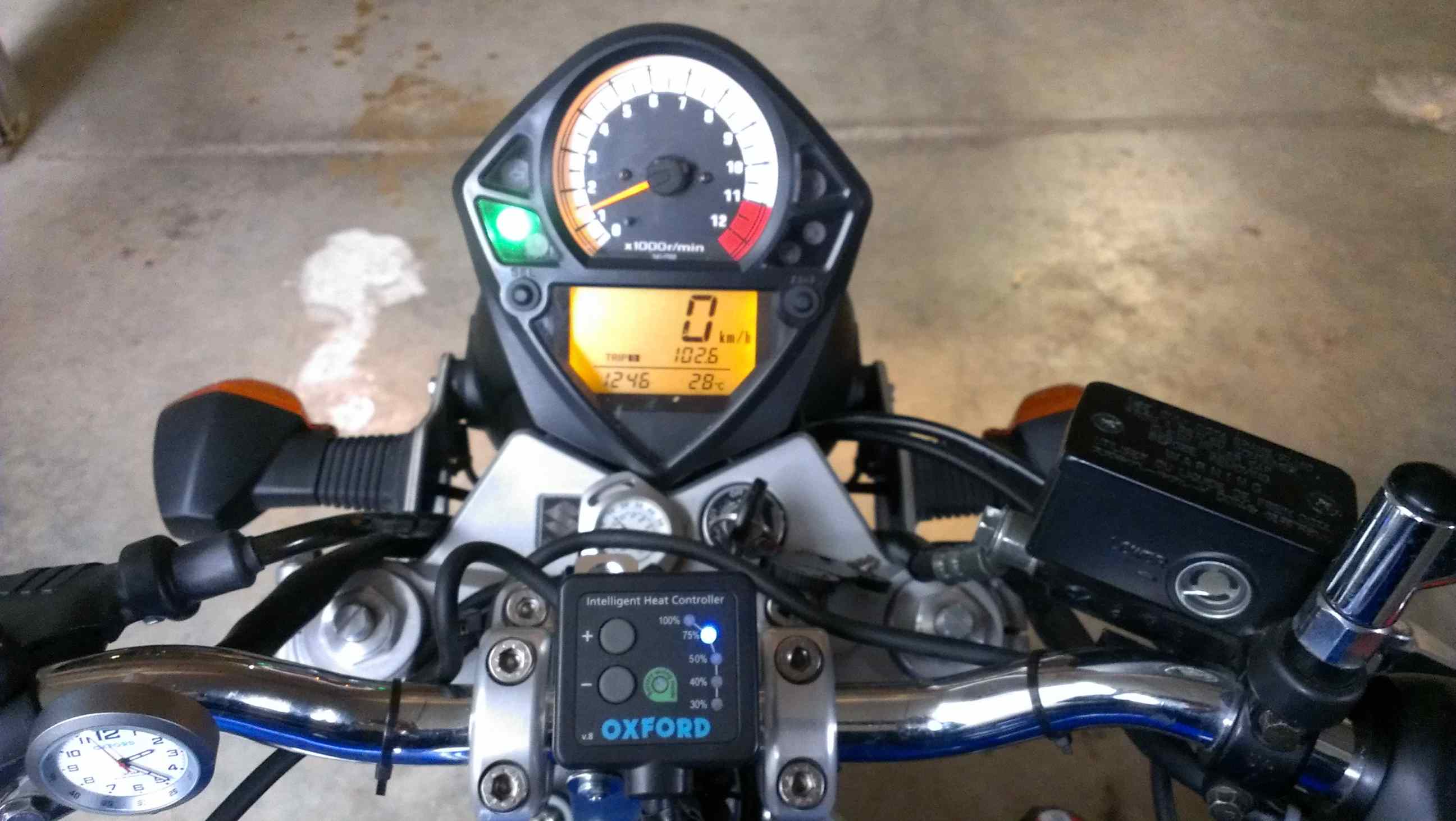

Allerdings habe ich noch etwas tüfteln müssen, um die Steuerung zu verbauen. Die vorgesehene Verschraubung am Kupplungshebel schied leider aus, da der Spiegel im Weg war oder ich hätte sehr lange Distanzen nehmen müssen, also habe ich bei Louis nach einer geeigneten Lenkerklemmung gesucht - und gefunden. Im Baumarkt gab's dazu noch die passenden Schrauben (zwei M4 x 35, zwei M5 verlängerte Mutter (als Distanzhülse) und zwei M4 (Karosserie-)Scheiben). Die Befestigung in der Mitte hat vor allem den Charme, dass die doch recht dicken Kabel so zwischen den Lenkerklemmen unter der Steuerung versteckt werden können. Die Steckverbindungen habe ich natürlich noch mit Schrumpfschlauch und Kabelbinder vor Feuchtigkeit geschützt.
Apropos Schrumpfschlauch: den gibt's im Baumarkt als Meterware (ca. 3 Euro /m) in der Menge, die man braucht. Louis, Polo und Co. sind nicht immer die beste Wahl. Musste auch noch eine Sicherung nachkaufen, die ich beim Einbau leider zerstört habe. Die gab's im Baumarkt auch erheblich billiger.
Damit ist die Kante jetzt endlich fit für die Dolomiten.

Klemmung am Lenker
