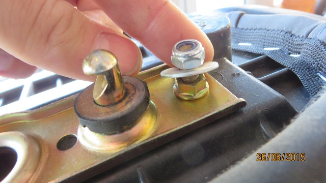

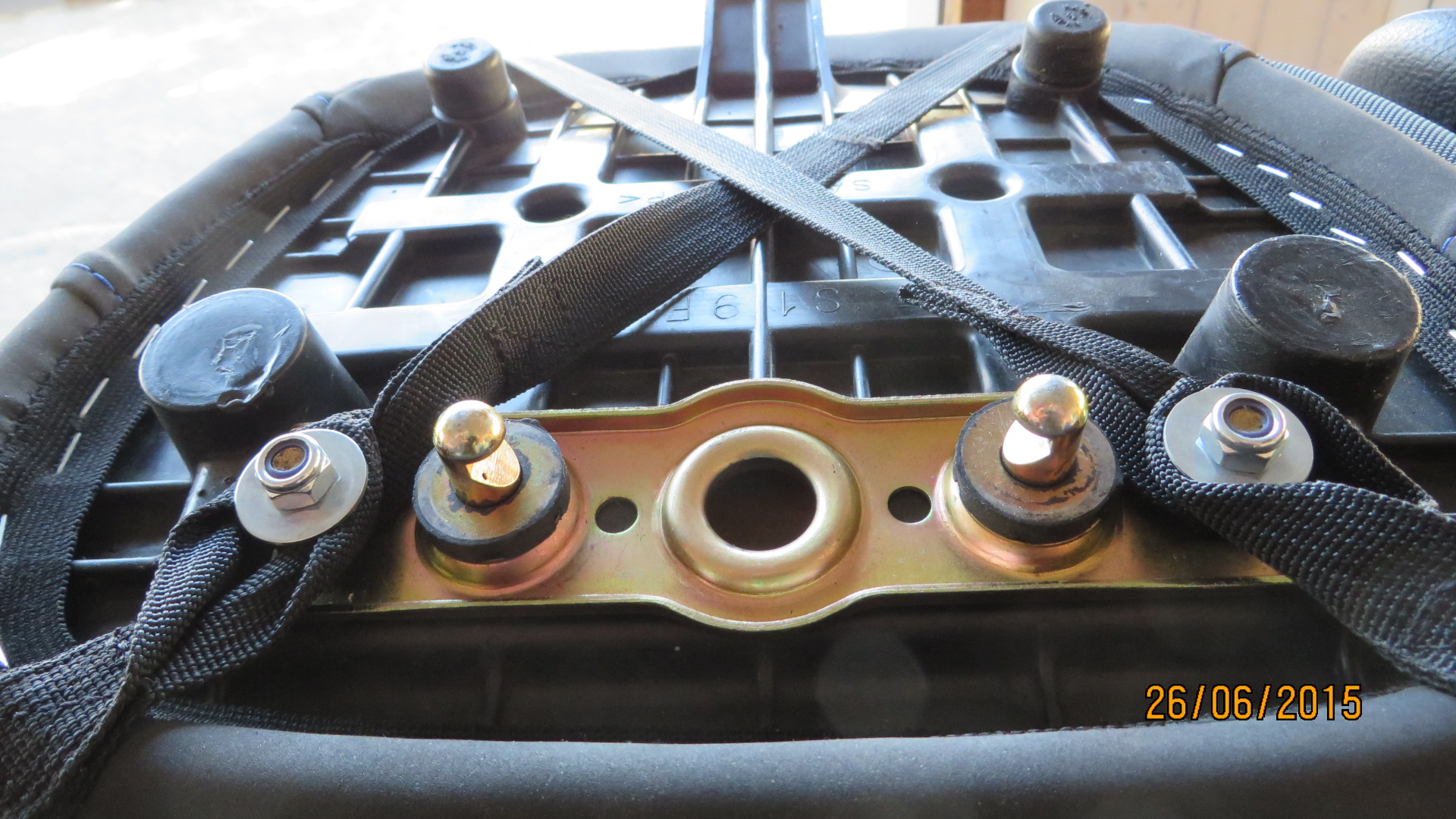

Wegen wiederholtem nachfragen hier mein Befestigungsvorschlag für die SW Motech Tasche auf der SV650.
Geht so aber auch auf jedem anderen Bike.
Hebt bombenfest !
SW Motech Gepäck.jpg (82.18 KiB) 1389 mal betrachtet
SW MOtech Gepäck 2.jpg (92.17 KiB) 1389 mal betrachtet
