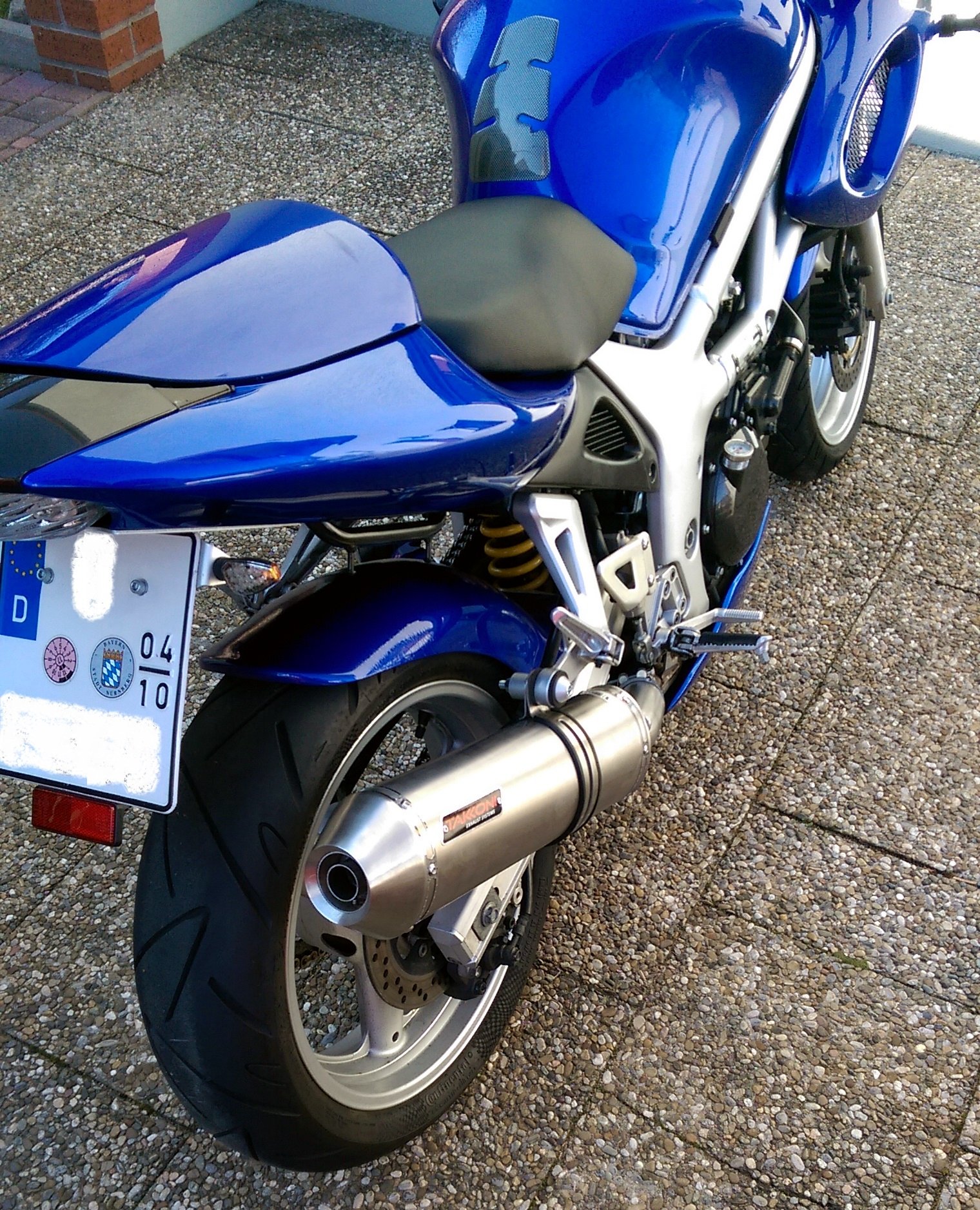

Nabend Leute, habe heute den Takkoni bekommen und die "Anleitung"(wenn man den A5 Zettel so nennen mag) durchgeschaut,
Auf das flexen usw hab ich mich eingestellt, aber wie wird das angeschraubte Rohr vom Takkoni am Krümmer befestigt?
Das Überwurfrohr mit der Dichtung zusammen aufschieben und per Schellen befestigen? Oder muss der Auspuff irgendwie über/in den abgesägten Krümmer geschoben werden?
Sorry für die vielleicht überflüssige Frage, ich hake aber lieber einmal bei fachkundigen nach bevor was beim drauf los Schrauben kaputt geht :mrgreen:

Das Takkoni Verbindungsrohr wird über den abgesägten Krümmer geschoben. In meiner OWL könnte das zu sehen sein.

Super danke.. :!: so hatte ic mir das vorgestellt, war nur ein bisschen irritiert.
Das kleine Rohr ist dann denke ich zum Rückrüsten des Serienpotts gedacht :evil:

Hatte mich heute auch rangemacht den neuen Puffi zu montieren. Ging ja doch leichter und schneller wie erwartet :) Angel
Selbst mit dB Killer hört er sich besser an wie Serie :twisted:
Am geilsten war natürlich der Sound ganz ohne ESD :mrgreen:
Ich musste nur die Schellen nach außen befestigen, innen wäre bei mir zu viel Spannungen auf der Anlage gewesen, Ist das normal?

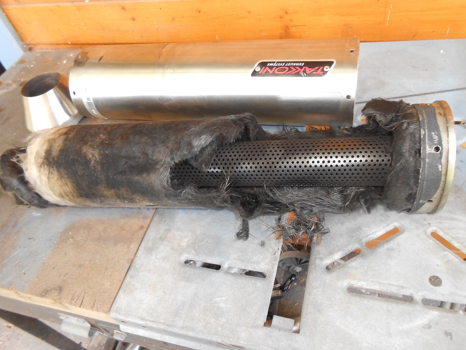

Ich überleg mir auch auch, den Takkoni zuzulegen. Wobei ich auch erstmal klären müsste, ob ich überhaupt einen anderen ESD brauche..230€ nur für Sound ist für mich schon fragwürdig :mrgreen:
Was ich mich frage. Wie lange hält die Dämmwolle? Habe keine Lust nach 5tkm von der Rennleitung rausgefischt zu werden weil die Lautstärke nicht mehr stimmt...fahre eigentlich gar nicht autobahn und bin eher im mittleren Drehzahlbereich unterwegs.

Du musst die Schelle einfach rumdrehen, dann kannst du die auch innen montieren .... :roll:

Esd ist auch ausgebrannt noch legal laut. Ich hatte nach 15000 km nichts mehr drin.

@w4ters: Ich hoffe du hast noch Geld für nen neuen Hinterreifen. Der Reifen ist derart alt und eckig, da könntest du dir den Takkoni schneller zerkratzen als gewollt. :wink:

Danke für den Hinweis, nächste Woche geht meine kleine zur Werkstatt wegen TÜV, werd meinen Mechaniker gleich mal drauf ansprechen.. Wegen dem "Eckig" kann aber auch vom Schmutz her kommen, die Maschine wurd seit einigen Tagen nur vor.- und zurückgeschoben :oops:

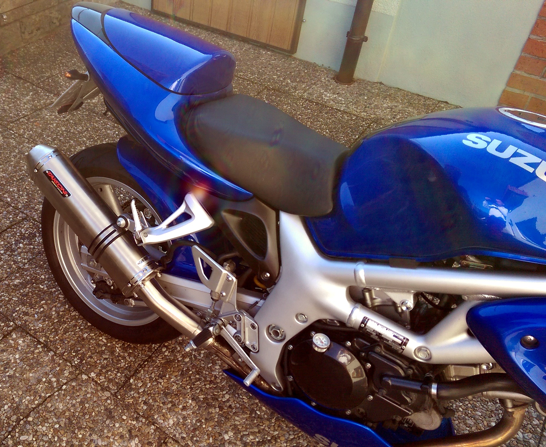

Beitrag von guzzistoni » 21.03.2015 22:40
Kann dann schon mal so aussehen der Takkoni :) :)
Dann ist er aber schon laut, auch mit DB-Killer :!:

wird halt schon warm im hinteren Bereich durch den zugestopften db-Killer ...

Beitrag von Blue_Bike » 27.02.2016 19:25
Heute kam bei mir auch ein TAKKONI dran und ich muss sagen, ich bin für den Anfang erst mal begeistert. :D
Solide Verarbeitung und der erste Soundcheck war auch vielversprechend :P
In fünf Wochen wird er dann mal auf der Strasse getestet 8)

Ja schick ist der und vom Preis auch ansprechend.
Allerdings ist das mit DB Killer eine richtige Leistungsbremse, ohne Killer besser, aber nicht zufriedenstellend.
