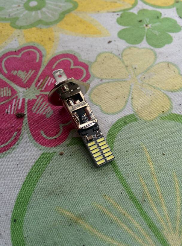

Gestern die QualitätsLEDLeuchtmittel bekommen und der Versuch, sie einzubauen, ist gescheitert. Die LED sind quadratisch und die Halogeen sind quasi oval. Passt mit Ach und Krach nicht rein :( Schade, ich war echt gespannt auf das Licht.

Jou, das müssten diese sein (müssten, weil ich auf Arbeit nicht auf Bucht, Gesichtsbuch etc komme :x ).
Die strahlen halt in alle Richtungen, wie auch die Halogen, und hinter der Linse sieht man das auch nicht.

Die passen doch gar nicht durch die Öffnung der Halterung, richtig!?

Das ist korrekt. Leider.

Da es an max 1mm gefehlt hat, kann ich mir das gut vorstellen. Ich werde das aber nicht testen.

Es ist sowieso Zeitverschwendung. Diese LED Leutchmittel mit den vielen Chips drauf, ohne Kühlung taugen durch die Bank nichts. Entweder man kauft die wirklich nicht günstigen gekühlten LED Leuchtmittel, die im Allgemeinen nur einen Chip haben, oder man lässt es bleiben.

Wenn ich die teile so sehe, kannst die vergessen. Das sind ja viel mehr lichtzentren als bei ner halogen. Die leuchten alles an, nur nicht das was sie sollen.
Ich würd sowas nehmen: Safego 2 x H4 LED Scheinwerfer LED AutoLicht Scheinwerferlampe Birnen LED Autoscheinwerfer Kit Umbausatz KFZ Lampe für Auto / KFZ / Fahrzeug Super hell Ersetzt Halogen & HID Birne Lampen https://www.amazon.de/dp/B01LZBCQX6/ref ... 7zbTS1FYS5

Das spielt mMn bei der Linse keine Rolle, weil sie auch in alle Richtungen abstrahlt und zudem nicht über einen Reflektor und Streuglas einen Lichtkegel auf die Straße werfen muss.
Mit der Kühlung könntest du Recht haben.

saihttaM hat geschrieben:Das spielt mMn bei der Linse keine Rolle, weil sie auch in alle Richtungen abstrahlt und zudem nicht über einen Reflektor und Streuglas einen Lichtkegel auf die Straße werfen muss.
Sorry, aber ich verstehe nicht, was Du meinst. Vor allem was meinst Du, mit "in alle Richtungen abstrahlt"?
Ob das Licht über einen Hohlspiegel oder über eine Linse gebündelt wird ist doch eigentlich egal. So oder so muss (in erster Näherung) aus einer punktförmigen Quelle ein Bündel paralleler Strahlen entstehen. Dazu muss die Quelle halt im Brennpunkt sitzen. Ob im Brennpunkt einer Linse oder eines Parabolspiegels ist doch egal.
