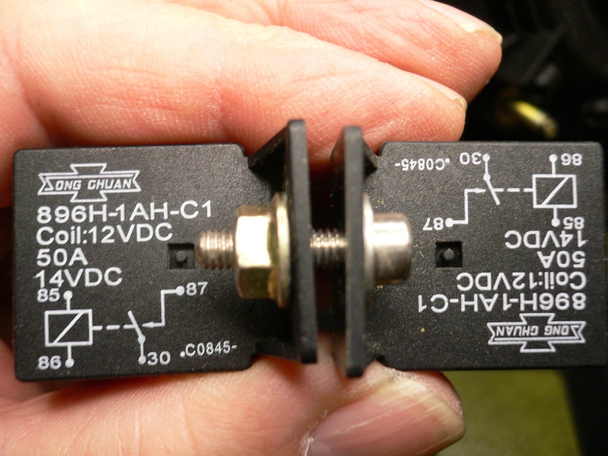

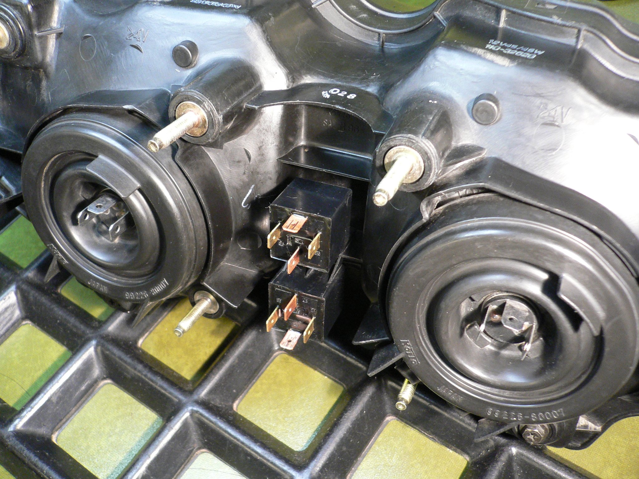

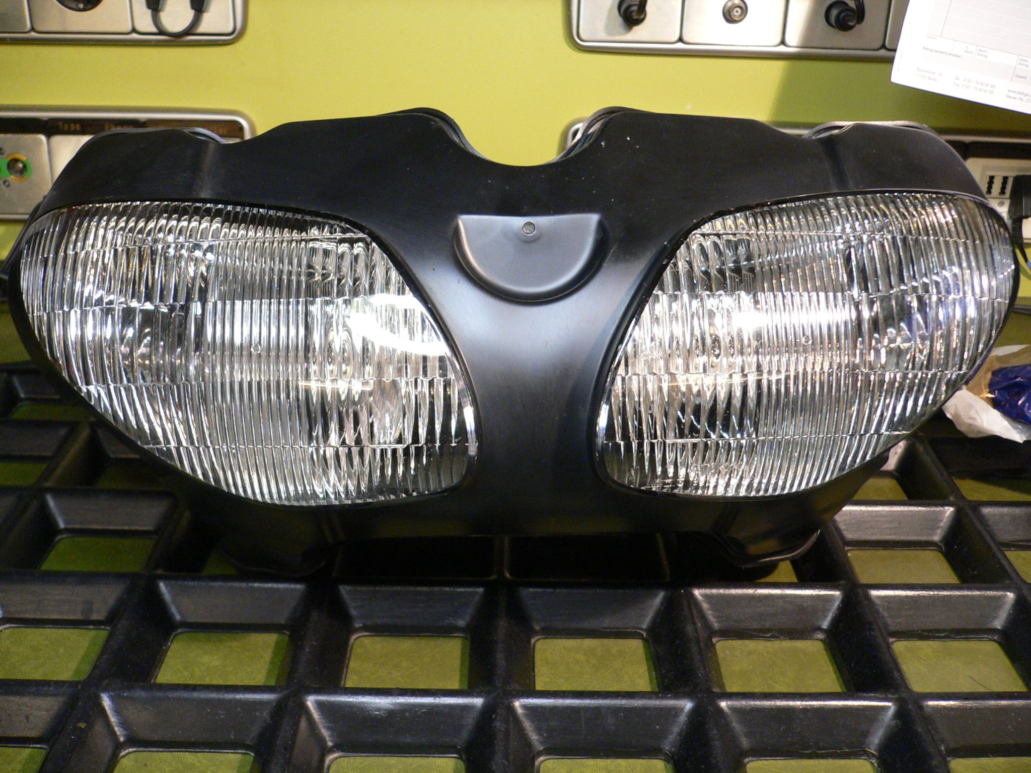

Beitrag von andi2 » 28.10.2019 17:39
Hier habe ich das alles schon mal beschrieben:
viewtopic.php?f=3&t=82390&p=9717672&hil ... r#p9717672
Hier nochmal ein paar Bilder:
