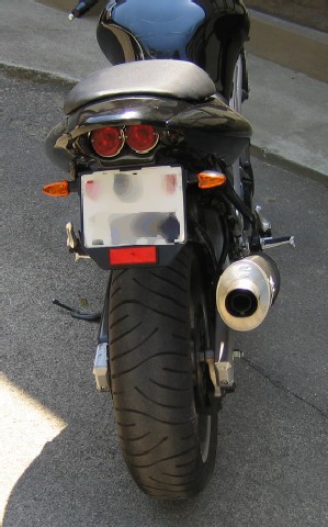

ich wollte demnächst auch mal den Heckumbau wagen, habe aber noch eine Frage: Wohin mit dem roten Reflektor? Ist es rechtlich ok, den ganz wegzulassen? Bei den ganzen Bildern von Heckumbauten habe ich nämlich keinen Reflektor mehr entdecken können.
Moped-Gruß,
HAL
bswoolf
Beiträge: 2909
Registriert: 17.09.2002 14:20
#72
Beitrag von bswoolf » 29.07.2006 16:42
doch, der muß. wohin? wo platz ist. z.b. unter dem kennzeichen.
Mille
#73
Beitrag von Mille » 29.07.2006 21:16
bswoolf hat geschrieben:doch, der muß. wohin? wo platz ist. z.b. unter dem kennzeichen.
Einfach unterm Schild aufkleben
Es hätte auch noch gerade unter den Heckleuchten Platz gehabt, aber ich hatte bedenken, das die Nummernschildlichter den Rückstrahler zum leuchten bringen!
