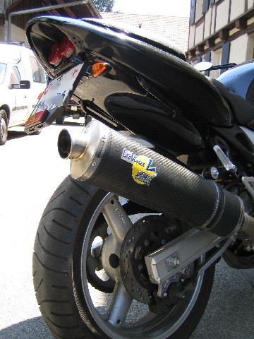

SVFreak
#71
Beitrag von SVFreak » 12.04.2004 19:46
Also die Fotos sind da !
:D Freuet Euch des Anblicks 8) :
Umbau 1
Umbau 2
Umbau 3
Das sollte erstmal langen
MfG
Le Freak.... 8)

obi
#73
Beitrag von obi » 14.04.2004 9:51
liegt vielleicht daran, dass man weder im 1. noch im 3. foto was erkennen kann, weil das ganze so schön im dunklen verborgen bleibt.
das einzige, was ich am 2. bild sehen kann, ist deine kennzeichenbeleuchtung und da frag ich mich, ob man die nicht versenken hätte können?
ich hab eine kennzeichenleuchte von einem bmw-pkw genommen und versenkt:
:arrow: viewtopic.php?t=11438
mach mal fotos, wo man was erkennt (blitz? oder bei schlechterem wetter), dann schauen wir weiter :wink:
