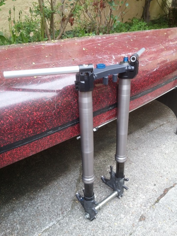

So hier ist ja schon lange nichts mehr vorwärts gegangen, hab leider viel um die Ohren und komme nicht zum Schrauben. :(
Die Teile sind zwar schon lange eloxiert, aber eben seit dem nicht mehr angefasst. Doch heute hat mich die Hummel gestochen und ich hab die Gabel fertig gemacht :D
Die Farbe der Standrohre ist übrigens Titangrau geworden.

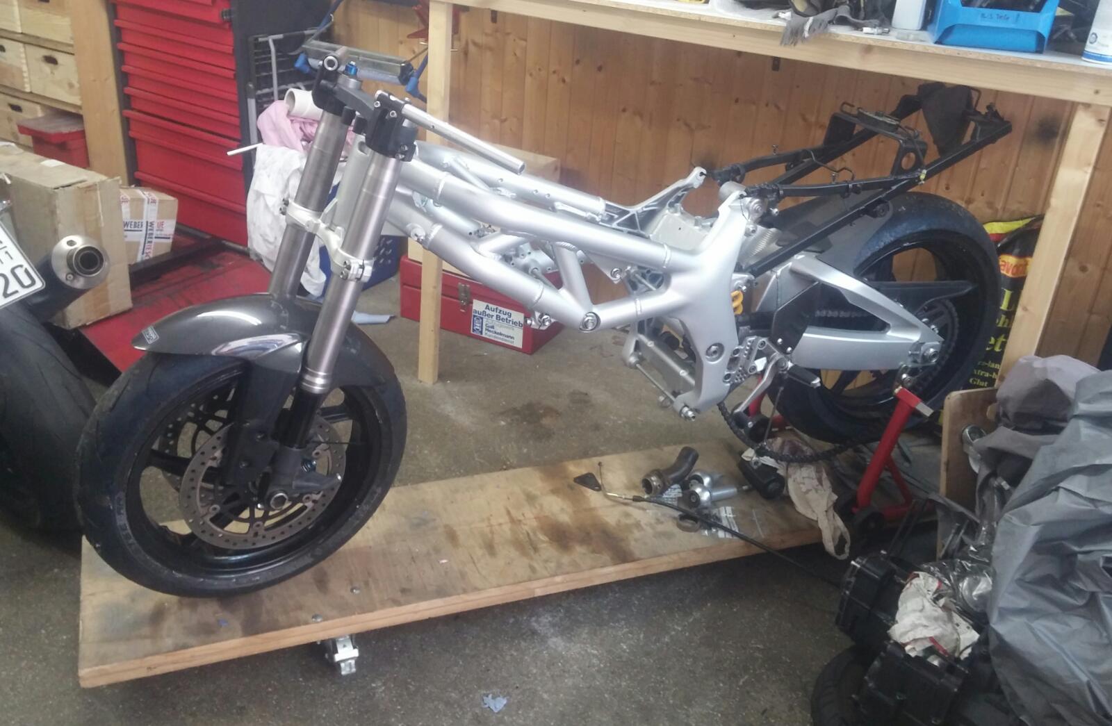

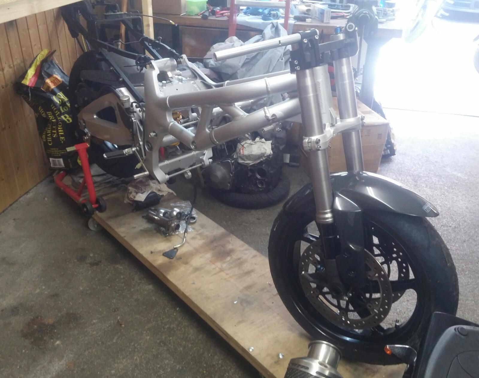

Beitrag von Knubbler » 28.09.2016 15:01
Lange lange hat es gedauert. Die Gabel hab ich drei mal zerlegt, das Cartidge System überholt und angepasst, neue Führungen eingesetzt und etliche Feder Konfigurationen ausprobiert...
Jetzt passt es endlich :D
Da konnte ich mir es nicht nehmen lassen Sie gleich einzubauen!

Beitrag von hannes-neo » 28.09.2016 16:18
Nice.
hast du hinten auch so ne Zauberfelge drinne?
Knubbler
Beiträge: 3049
Registriert: 09.11.2013 21:07
Re: USD Gabel in Knubbel / Tauchrohr eloxieren
#70
Beitrag von Knubbler » 28.09.2016 20:00
Du meinst ob das hintere Rad auch aus Magnesium ist? (Leider) Nein ist es nicht, da habe ich keine schmale Felge finden können, nur 5,5" aufwärts und das möchte/brauche ich nicht. Ist aber nicht weiter tragisch, denn am wichtigsten ist das Vorderrad, von dem werden hauptsächlich die Führungskräfte erzeugt, die beim Umlegen überwunden werden müssen bzw. die man spürt.
Die hintere Felge stammt von der aktuellen SV650 mit Dreh/Fräs-Adapter um in die GSR Schwinge zu passen, so kann ich weiterhin einen 160er fahren.
#71
Beitrag von hannes-neo » 28.09.2016 20:53
Ja, die SV ist schon was besonderes.
Besonders teure Rennreifen, besonders schmales Hinterrad...
