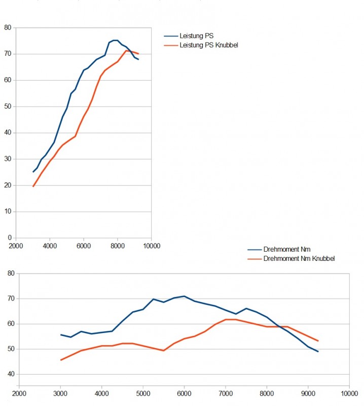

Drehmomentkurve

Hab ein Diagramm einer Serien SV zum Vergleich genommen :D

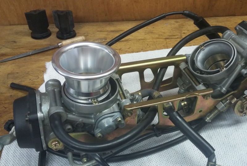

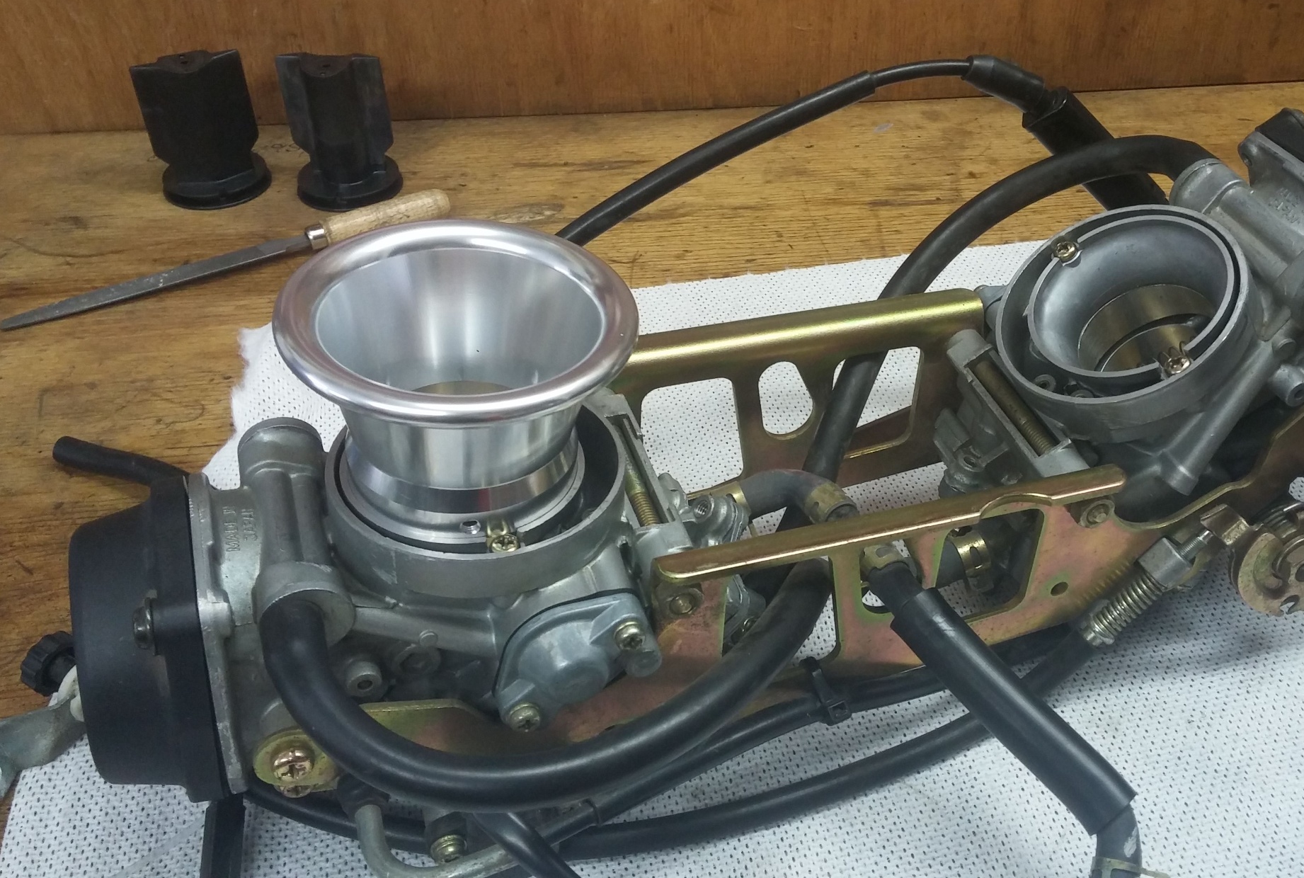

Beitrag von Knubbler » 30.07.2015 15:04
Da ich schon ein paar Anfragen bekommen habe, möchte ich jetzt mal fragen ob es genug interessenten für eine Ansaugtrichter Kleinserie gibt. Der Trichter wäre nicht so lang wie meiner, sondern deutlich kürzer, passend zum SV Serienmotor (oder auch getuned). Das ganze sieht dann ungefähr so aus. Mit der Länge liegt das maximale Drehmoment bei ca. 7-8000 /min an. An der Airbox muss bei dieser Länge nichts geändert werden.
Bitte in eine Liste eintragen wenn Interesse besteht. Wenn mindestens 5 Leute zusammenkommen kann man auch einen Preis festlegen (umso mehr umso besser, will ja keiner 250€für einen Satz Trichter ausgeben :wink: )

user123 hat geschrieben:Welche Länge werden die Trichter denn ungefähr haben? Weil man dabei ja auch über resonanzaufladung nachdenken könnte. würde mich für 2 Satz interessieren.
Sorry für das reingrätschen. ne vorstellung meienrseits kommt noch. :)
Grüß Dich,
die Länge bestimmst Du, das kürzeste was möglich ist sind so 50mm, das passt dann ohne Umbau der Airbox, wenn es länger werden soll muss am Luftfilter getrickst werden.
Das ist genau der Sinn der Trichter, sie machen die Resonanzaufladung nutzbar, die 50mm Trichter unterstützen das maximale Drehmoment zwischen 7 und 8000 Umdrehungen. Umso länger umso weiter sinkt die Drehzahl (wie bei mir, 100mm = ca. 6000 Umdrehungen).
Netter Nebeneffekt ist dass die Trichter im Gegensatz zur Serie optimal und ohne Turbulenzen die Luft ansaugen, das unterstützt die Füllung zusätzlich.
Da jetzt bald 5 Interessenten zusammen sind mach ich mir mak Gedanken über den Preis ;) bier

Knubbler schau mal,
dies ist meine Kurve vor den Sportnocken und Vergaserabstimmung.
Nur Serie mit SR ESD.
Die grüne Kurve ist ohne DB Killer.
Rote Kurve ist Serie.
SV650S ab´99 Serie mit SR0001.pdf
(907.21 KiB) 254-mal heruntergeladen
Ohne die Zahlen zu vergleichen, poste mal die echte ausgedrucke Drehmomentkurve.
Falls Du die nicht mitbekommen hast lasse diese dir als PDF schicken.
Die selbstgebastelten Kurven sind schick, aber nicht aussagekräftig.
Gruß Loki

Beitrag von Knubbler » 01.08.2015 13:22
Was heißt denn da bitte gebastelt?! Leistung ist das Produkt aus Drehmoment und Drehzahl. Das Leistungsdiagramm ist also auch gleichzeitig das Drehmoment Diagramm nur eben bereits mit Drehzahl multipliziert.
Wenn ich mir jetzt das Drehmoment Diagramm schicken lassen, ist es deckungsgleich mit dem von mir errechneten.
Kleine Rechenaufgabe, Welches Drehmoment liegt an wenn bei 5800 Umdrehungen 63PS erzeugt werden?
Am Montag werde ich das Diagramm anfordern, dann sehen wir ob Du richtig gerechnet hast :wink:
Bis dahin kehren wir wieder zu den Trichtern zurück.
