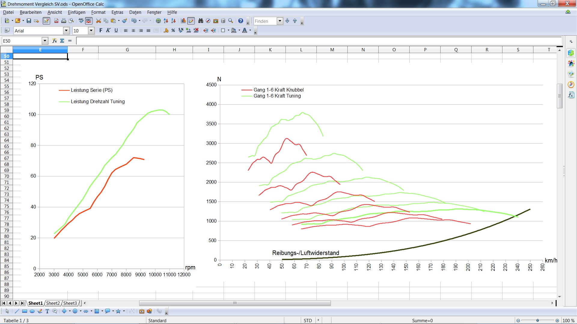

Hab mal schnell ein Zugkraftdiagramm erstellt (das was am Hinterrad ankommt) mit der Serien SV und dem was man ohne große Probleme aus ihr machen kann (Die TT SV hat noch mehr Dampf). Erster Gang schiebt auf 1000er Niveu und fahren tut sie dann satte 240.

Die grüne Kurve will ich auch haben, dann bräuchte ich mich auf der Renne nicht mehr über die 600er ärgern auf der Geraden.

An sich ist es keine Hexerei. Mitteldruck steigern und das Drehzahl Niveau erhöhen, fertig. Ist natürlich leichter gesagt als getan ;D
Wenn man weiß was man tut und es selber macht, dann sind die Kosten fürs Material überschaubar.

Was bedeutet "ohne große Probleme"? Knapp über 100PS aus einer 650er Zweizylinder klingt schon machbar (zum Vergleich die Duc 749R hatte als stärkster Serien-V2 in der Supersportklasse ca. 120PS (straßenzugelassen, allerdings mit einer deutlich welligeren Leistungskurve), die Literleistung wäre also quasi gleich. Allerdings hatte die 749R Titanpleuel und -Ventile und war wesentlich kurzhubiger als die SV ausgelegt, also von sich aus wesentlich besser für hohe Drehzahlen geeignet) aber wie hoch ist der Aufwand inkl. dem ganzen Aufwand für die Abnahme?
Ich kenne mich mit Tuning-Kosten überhaupt nicht aus, aber ich würde einfach mal vermuten, dass die Kosten den Wert einer SV übersteigen. Lasse mich da gerne eines besseren belehren.

Das wären dann 155PS/Liter, das ist Serienstand aus den 90er.
Von TÜV redet keiner, jegliche Veränderung am Fahrzeug ohne ABE oder Abnahme lässt die Betriebserlaubnis erlöschen.
Was die SV serienmäßig kostet ist in dem Fall auch irrelevant, deswegen ist die Arbeit die da reinfließt nicht weniger wert oder weniger sinnvoll, es ist eine Basis für eine Projekt.
