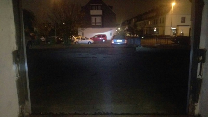

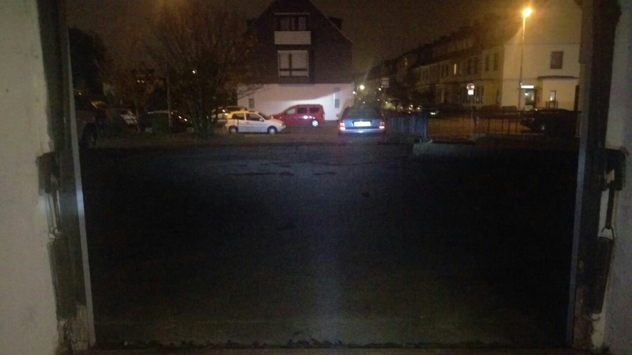

Die oben abgebildeten H1 Leuchtmittel sind Sch..sse!
Absolut keine Ausleuchtung der Fahrbahn, totaler Blindflug, Finger weg!!!

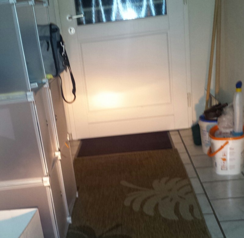

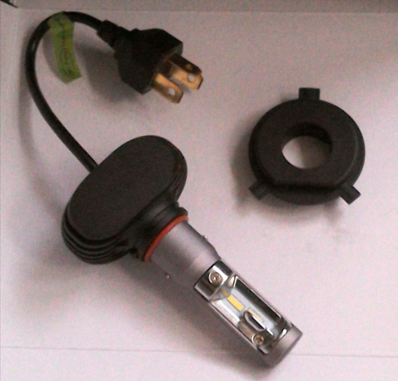

Habe dazu mal einen Versuch gemacht.Triple7 hat geschrieben:Ja sieht gut aus.
Bei eina N kann man ja recht einfach auf LED umbauen aba was machen die armen S-Fahrer?
Separater Kante Scheinwerfer im Flur beatmet.
Led ist ähnlich aufgebaut wie eine H4, mit Abdeckung am "Glühfaden".
Ausleuchten sieht ganz gut aus, man sieht schön den Keil und eine saubere hell/dunkel Linie.
Feldversuch soll noch folgen, sobald es meine Zeit zulässt
Cu
Re: guzzistoni's K4 bringt Licht ins Dunkel
Das sieht doch mal gut aus! Ich vermute, das sind Kopien von den Philips Ultinon (die übrigens in Japan für den Straßenverkehr zugelassen sind). Die Ultinon sind leider ziemlich teuer und trotzdem nicht zugelassen bei uns.

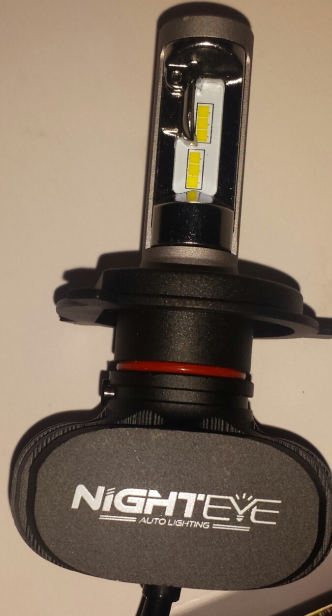

Na die sehen doch mal richtig vielversprechend aus!
Ist das der Preis für eine? ( Wahrscheinlich )
Wie viel Lumen haben die?
Sind die 50 Watt die Gesamtleistung? ( Abblendlicht und Fernlicht )
Bin auf Deinen " Freilandtest " gespannt.
Der Preis ist für einen Satz.
H4 25/25w
4000lumen
Farbtemperatur 6500 Kelvin
Montage trotz Kühlkörper ganz einfach.
Da ist eine Platte dabei, die der H4 Befestigung entspricht.
Diese wird im Scheinwerfer befestigt. Danach steckt man die LED mittels Bajonettverschluss einfach hinein.
Must nur auf die richtige Position achten, die passt nämlich jeweils um 180 ° versetzt ( wegen dem Blendspiegel am "Glühfaden") sonst ergibt sich das Keilbild nicht, ähnlich einer H4 Birne.
