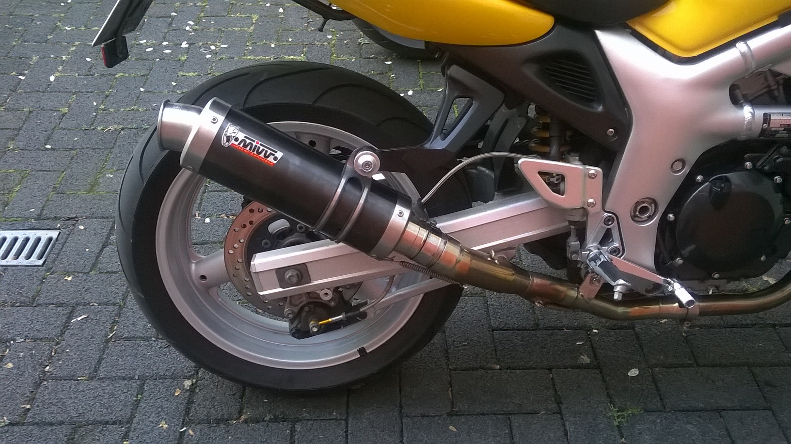

MIVV GP schwarz / 30 cm lang
rodelkönig
Beiträge: 51
Registriert: 28.09.2014 15:26
Re: Auspuff Sportauspuff
Beitrag von rodelkönig » 23.06.2015 10:38
Hast du eine Komplettanlage oder nur den Endpott?
Wo musstest den originalen cutten?
Ein Fahrzeug ist ein Gebrauchsgegenstand, RICHTIG, ein GEbrauchsgegenstand, KEIN VERbrauchsgegenstand!
mrk
Beiträge: 659
Registriert: 14.02.2014 11:00
Wohnort: Köln
Beitrag von mrk » 23.06.2015 12:16
Nur den Endpott. Wo du die Originalanlage kürzen musst steht hier. Also von der Schweißnaht im zweiten Bild rechts an zum Pott hin die Länge abmessen, bei dem MIVV in der Anleitung steht 35 mm. Also 35 mm links der Schweißnaht den alten Pott absägen. Bei MIVV wird ein Verbindungsstück mitgeliefert, mit dem du den Originalpott zur Not wieder draufsetzen kannst.

mrk
Beiträge: 659
Wohnort: Köln
Beitrag von mrk » 04.08.2015 20:55
Ähem, ich habe den Krümmer bei allem Bemühen nicht aus dem vorderen Zylinder bekommen und habe daher den Originalkrümmer gelassen und auf den Sammler der BOS-Anlage den MIVV-Topf gestöpselt. Mit ein bisschen "Liebe" ging das und sitzt jetzt bombenfest. :mrgreen: :) Angel

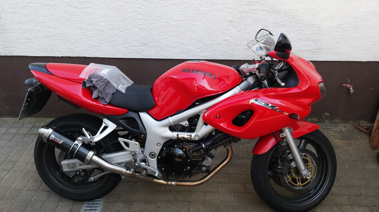

rodelkönig
Beiträge: 51
Beitrag von rodelkönig » 26.10.2015 18:24
Nun auch das Bild dazu!
Ich glaube die Blinker hatte ich auch noch auf keinem Bild drauf, bin mir nicht sicher, ob ich die schonmal gezeigt hatte.
