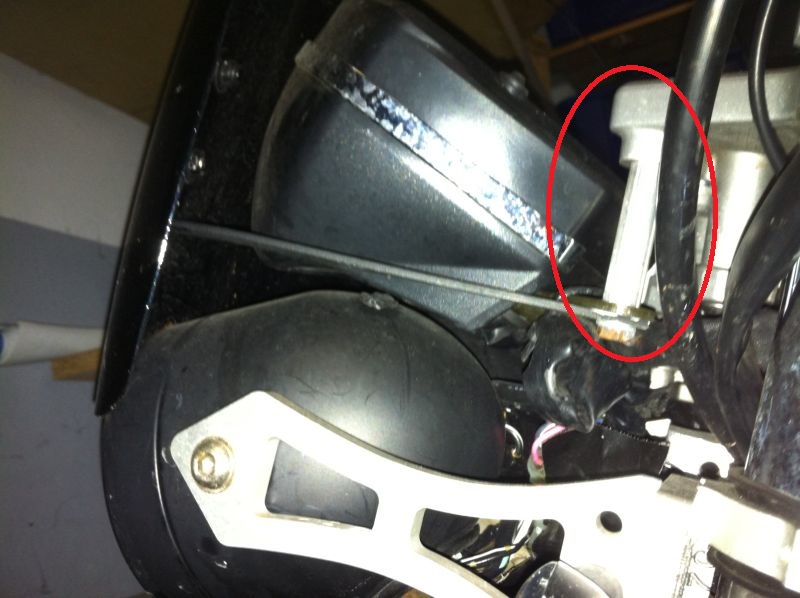

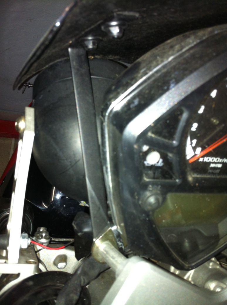

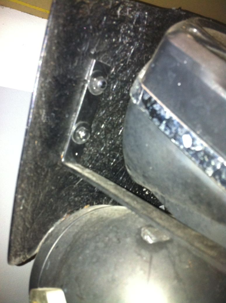

Tacho per Distanzhülsen ca. 4 cm tieferlegen:
Blechstreifen ausmessen, ablängen und zurechtbiegen und das Ganze dann verschrauben:

Die zweite Frage wäre das mit der Scheinwerferhalterung. Undzwar hab ich da eine gefunden die ist ca 10 cm lang wobei das letze Loch für die Schraube bestimmt bei ca 9 cm ist. Auf dem Bild welches du hochgeladen hast erscheint mir die Scheinwerferhalterung recht lang, oder sieht das auf dem Foto nur so aus? Meinst du die Universalhalterung wird ausreichend sein von der länge her, oder sollte ich lieber (falls deine wirklich länger als 10 cm ist) so eine wie du dran hast kaufen? Wenn ja, woher hast du deine
Kannst du während der Fahrt ohne dich vorzubeugen vom Tacho ablesen oder ist da die Gabelbrücke im weg?

Hi sVcrasher
Der TÜV hat noch nie gemeckert
Die Halterung habe ich damals bei Louis gekauft, finde die dort aber nicht mehr.
Die gab es in 3 Längen (ich hab die Längste genommen, damit ich mit dem Schild vernünftig vor den Tacho komme).
Abzulesen ist der Tacho ganz normal. Da ist nix im Weg.

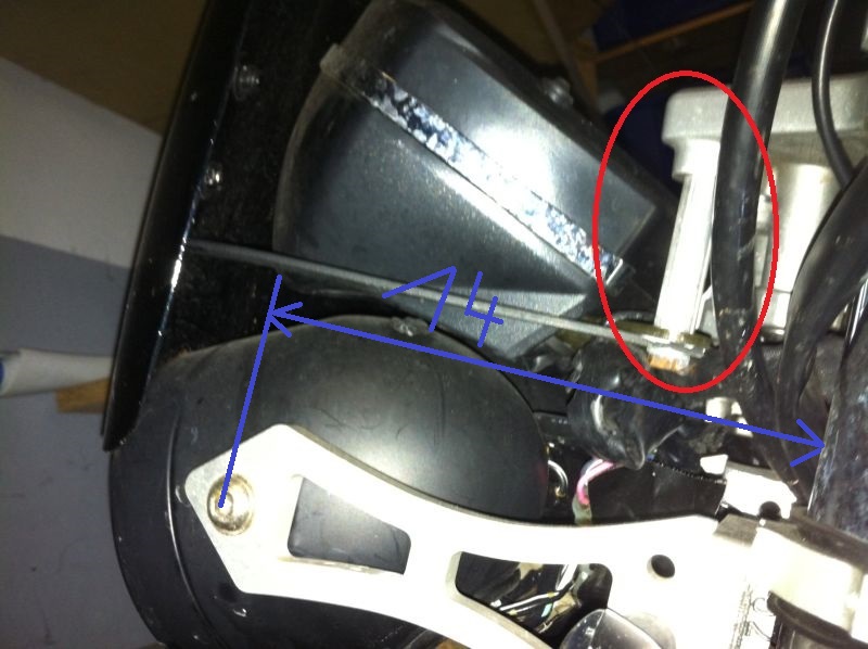

Das Maß von Aussenseite Gabelholm bis zum Mitte Loch beträgt 14 cm.

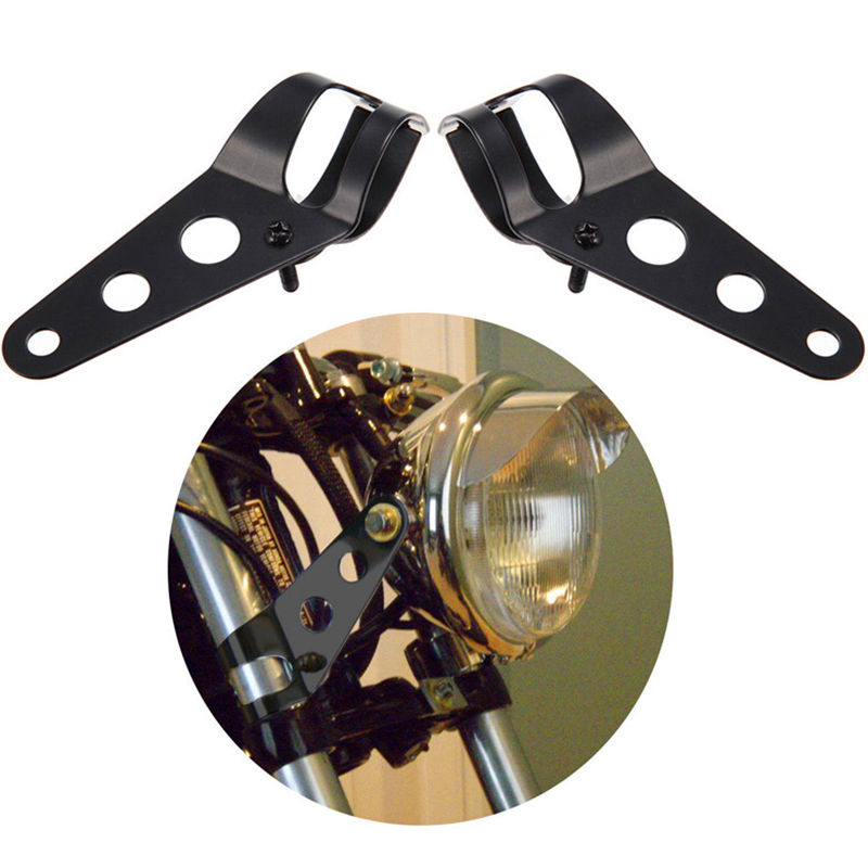

Ich habe einen Lampenhalter gesucht und gesucht, habe dann eins bestellt welches angeblich bis zu 45mm durchmesser haben soll. Das bestellte Teil hat natürlich nicht gepasst. Ich würde mir nun gerne ein passendes Teil besorgen, jedoch finde ich leider keinen anderen.
Kann mir jemand weiter helfen? Vielleicht hat ja einer noch eins rumfliegen oder kann mir ein Link schicken. Ich habe ganz Ebay und Amazon durchgesucht und leider nichts gefunden. Es sollte am besten so sein wie auf dem Bild, die erste Aussparung für meine Blinker und die letzte Aussparung für den Doppelscheinwerfer. Falls ihr mir auch nicht weiter helfen könnt, werde ich den Lampenhalter wahrscheinlich einfach etwas aufbiegen damit es passt.
Ich danke allen schonmal im voraus und wünsche noch einen schönen Sonntag.
P.S. das bestellte Teil hat wie auf dem Foto zu sehen ist kein Gummi auf der Innenseite. Ist das eurer Meinung nach schlimm? Meine befürchtung ist, dass dadurch das Standrohr verkratzt wird und der Scheinwerfer permanent der Vibration ausgesetzt ist. Brauch ich mir diesbezüglich sorgen machen?
