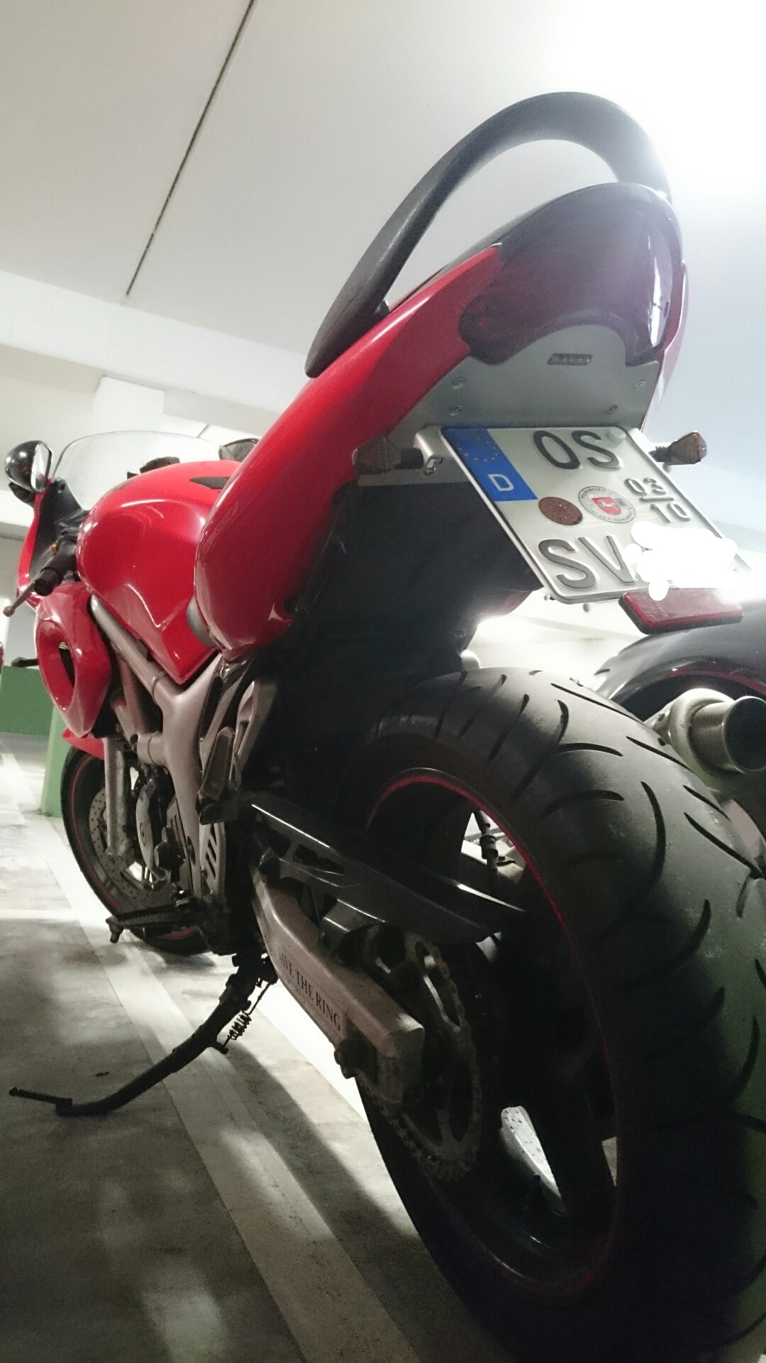

Kakaostaude
Beiträge: 254
Registriert: 24.05.2009 20:09
Wohnort: Osnabrück
Re: Knubbel: Kennzeichenträger
Beitrag von Kakaostaude » 22.04.2016 22:12
Mav_TA hat geschrieben:
Du bekommst von Kedo die Anschraubplatte, in die auch schon die Kennzeichenbeleuchtung eingelassen ist, den Kennzeichenhalter selbst, der an die Platte angeschraubt wird, sowie alle Schrauben und Muttern zum befestigen der Platte und des Halters. Als Reflektor wird der Originale ummontiert und weiter verwendet. Es liegen sogar die neuen Anschlüssen für die Beleuchtung bei. Du brauchst für den Umbau eigentlich nur das passende Werkzeug: 2mm und 6mm Bohrer, Säge oder auch Cutter und eventuell eine Feile oder Schleifpapier, eine Crimpzange und diverse Schraubenzieher und Gabelschlüssel. Zeitlich ist das ganze in ungefähr 2-3h problemlos machbar. Bedenken muss man auch, dass man mit dem neuen Halter die alten Blinker nicht mehr sinnvoll anbauen kann, will wahrscheinlich aber auch niemand machen.
Hat funktioniert, vielen Dank!
