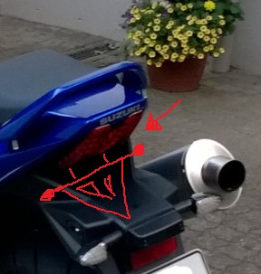

Ja ganz so einfach wird es wohl nicht mit den KZH. Wobei ich mir das Bild von der jetzigen Version angeschaut hab'.
Eventuell besteht sogar die Möglichkeit, dass es ohne Änderungen geht, weil der High-Up recht steil ist vom Winkel. Dadurch, dass der kurze KZH weiter zum Rücklicht kommt, kann es eventuell sein, dass der Platz ausreicht.
Hab' das mal mit meinen Hyper-Paint-Skills aufgezeichnet :roll: :lol:
so in etwa ;)
Kann aber auch perspektivisch so verzerrt sein durch das Foto, dass es nur nach mehr Platz aussieht :) empty

Geile Zeichung.......aber genau so eigtl mein reden......kostet kein Vermögen und Blinker werden schon irgendwie gehen.....
Re: Auspuff Hochgelegt + kurzer Kennzeichenträger
Verfasst: 18.08.2015 13:16
von Arminator650
Timmi hat geschrieben:@Arminator
Danke :roll: :mrgreen:
Jo... würd hier auch zu try and error raten. Mehr kann vom Netz aus eh keiner von uns machen ;)
Die Frage bzw. das Hauptproblem wird denke ich sein, ob man den rechten Blinker hinter dem ESD dann noch sieht...

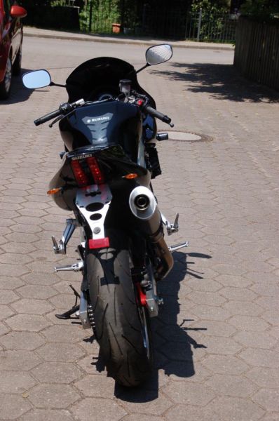

von grz
Arminator650 hat geschrieben:Die Frage bzw. das Hauptproblem wird denke ich sein, ob man den rechten Blinker hinter dem ESD dann noch sieht...
also den sieht man wahrscheinlich nicht mehr. zumindest bei meiner kennzeichenhalterung sieht man die blinker mit dem hochgezogenen leovince nicht..
abhilfe schafft hier, bei der halterung nocht eine weitere platte zu verbauen (siehe bilder), damit der auspuff etwas tiefer kommt (vorbesitzer kam auf die idee :) )
jetzt sieht man die blinker gerade so, aber auch nicht perfekt...
