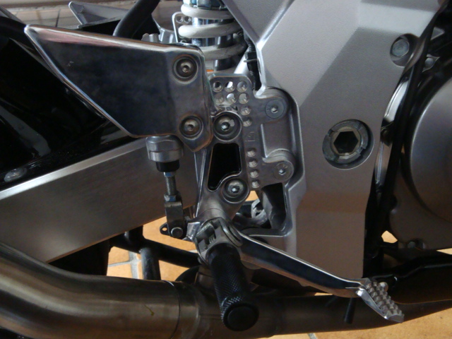

Ich habe die von lsl dran siehe Bilder. Da ist eine passende Verlängerung für die schalt Stange bei. Die Bremspumpe ist kein Problem. Nur die Feder des Bremslichtschalters muss so gehängt werden das das gut funktioniert. Ich hab sie mit in die Rück hol Feder des Hebels gehängt. Montage in 15-20 min

Ich hab das Set von Lucas:
Schaltstangenverlängerung kann man mitbestellen.
Den Bremsflüssigkeitsbehälter einfach mit einem Stück Lochblech, je nach Verlegung, versetzen.

Naja das mit der Feder ist so ne Sache. Besser ist eigentlich einen hydraulischen zi verbauen…

Habe die Platten jetzt verbaut und bin damit heute morgen zur Arbeit gefahren.
Verbessert die Sitzposition doch deutlich (die etwas bessere Schräglagenfreiheit ist natürlich auch nicht verkehrt). Hätte ich schon früher machen sollen

Ging schnell. Mal warten was der TÜV dazu sagt, dass der Bremslichtschalter erst bei voll getretenem Pedal anspricht. Aber die Hinterradbremse braucht man ja eh nicht.
Nur für Leute mit sehr großen Füßen wäre der Auspuffhalter so etwas nah an der Ferse (aber zum Glück bin ich ja nicht so groß).

Den Schalter kann man mit dem Gewinde verstellen und so den punkt wo das Bremslicht leuchtet verstellen
