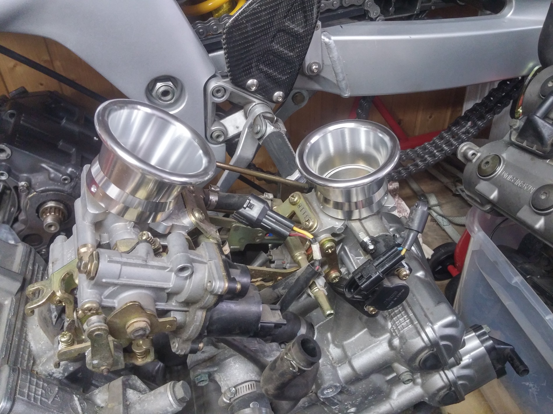

Ich bin gerade dabei Ansaugtrichter für die Kante zu bauen. Passen Plug&Play von oben in die Ansauggummis der Airbox. Ich würde gerne mal hören ob noch mehr Leute Interesse an sowas hätten. Preislich wird es sich pro Satz bei 125€ einpendeln, da die Trichter nicht so aufwendig sind wie die für die Vergasermodelle. Länge ist frei wählbar.
Das ist nur ein Beispielbild, die fertigen Trichter sehen etwas anders aus.

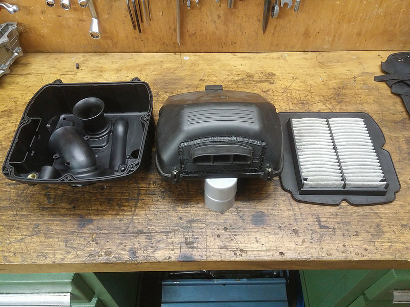

Ich habe eine lange Variante von Ansaugtrichtern getestet und zwar die des Nachfolgemodells Gladius. Gebaut hat die ganze Sache der Threadstarter Knubbler:
Die Airbox ist vom Grundaufbau her die der SV650 Kante.
Das Oberteil der Airbox ist umgebaut worden um den neuen Schnorchel einsetzen zu können, somit ist die Luftzufuhr ähnlich der Gladius gestaltet.
Der lichte Schnorchelquerschnitt liegt irgendwo zwischen den Schnorcheln der SV650 und der SV1000. Die Luftstromführung ist direkter, da kein Knick vorhanden ist.
Der Einbau der Box ist problemlos, eben Plug&Play, da alle Anschlüsse ohne Biegen und Zerren passen. SV Serienluftfilter rein und zugeschraubt.

Meine Gen2 Airbox ist jetzt auch umgebaut.
Fast so, wie bei Kolbenrückholfeder.
Die Ansaugtrichter der Gadius + K&N (hatte ich vorher schon) + 1000er Schnorchel
Ich kann den Umbau nur jedem empfehlen.
Deutlich bessere Gasannahme im unteren Drehzahlbereich und viel viel ruhiger dabei. Unglaublich.
Was die Geräuschentwicklung im vergleich 650er 1000er Schnorchel angeht, so kann ich nicht bestätigen das der 1000er lauter ist.
Sie ist definitiv nicht lauter geworden. Aber auch nicht leiser.
Aber ser Sound hat sich deutlich verändert. Sie schreit anders. Hört sich größer, breiter an.
Der Sound ist einfach nur kräftiger geworden.

Zufällig habe ich entdeckt, dass die neue SV wiederum andere Trichter verbaut hat.
die Längen liegen zwischen denen der 03-07 SV und der Gladius.
Ob die Durchmesser und Aufnahmen identisch sind, weiß ich nicht.

Habe die Trichter der Gladius wieder ausgebaut.
War unten herum mega angenehm zu fahren, aber ober rum werden die langweilig.
So ein Zwischending würde ich gerne mal testen.
Aber nicht extra dafür welche kaufen.

Mich würde interessieren, warum der Einlasstube beim hinteren Zylinder länger ist.
Yamaha MT 09 SP 2022
Re: Ansaugtrichter für die Kante, Interesse?
Ich würde vermuten, das man damit versucht hat, die nicht optimale Eigenschwingung der Aibox auszugleichen.superhelmut hat geschrieben: ↑25.05.2020 12:00Mich würde interessieren, warum der Einlasstube beim hinteren Zylinder länger ist.
Asymmetrische Zylinderanordnungen sind da anscheinend nicht ganz anspruchslos wenn man einen glatten Drehmomentverlauf erzeugen will.
