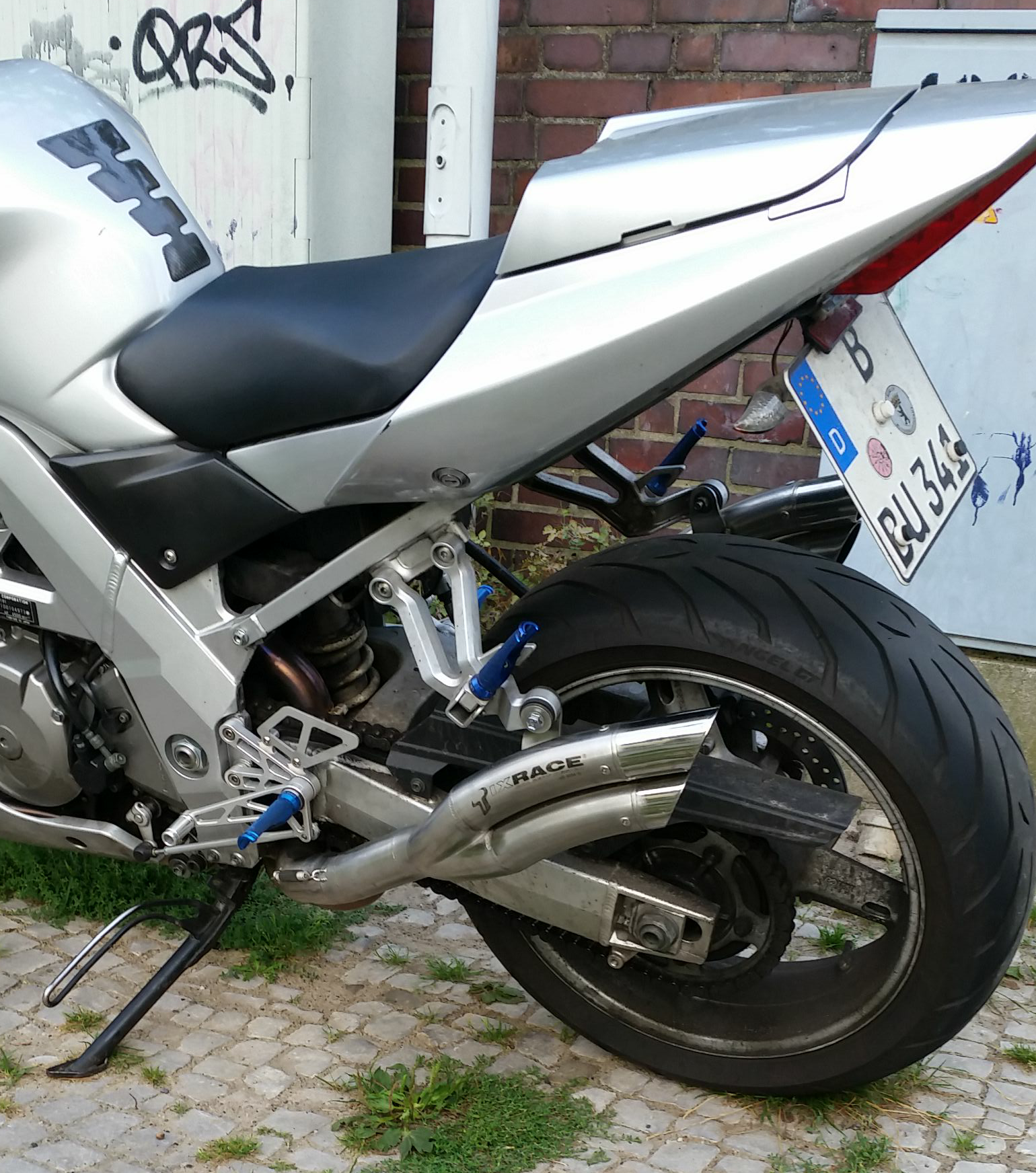

Ich hab die ixrace mit nem Lotharkrümmer. Mach ich auch nur tagsüber und bei schönem Wetter ran. Is enorm Laut. Sound is aber mega geil. Muss aber dazusagen das silencer auch draußen sind.
Wenn ich aber entspannt fahren will, wechsle ich auch auf die originalen Pötte zurück.
In Berlin haben die meisten Polizisten für sowas jemanden an zu halten zum Glück eh keine Zeit oder Lust^^

InsertCoin hat geschrieben:Ich hab die ixrace mit nem Lotharkrümmer. Mach ich auch nur tagsüber und bei schönem Wetter ran. Is enorm Laut.
So sehen die Dinger aber auch aus 8O :D
Würde den Gedanken auch schnell wieder verwerfen. Da gibt's andere puffaus' die an die SV passen, nen guten Sound haben und zu der SV auch optisch besser passen (meine Meinung)

Der Aufpuff passt meiner Meinung nach eher zur Knubbel als zu Kante, wegen der Form. Sieht auch recht laut aus, aber der Klang würde mich schon mal Interessieren.

InsertCoin hat geschrieben:Ich hab die ixrace mit nem Lotharkrümmer. Mach ich auch nur tagsüber und bei schönem Wetter ran. Is enorm Laut. Sound is aber mega geil. Muss aber dazusagen das silencer auch draußen sind.
Sorry,mir gefallen die Pötte auch nicht...aber anhören muss ich mir die Teile unbedingt mal :twisted:
Wenn ich es mal zum Stammtisch schaffen sollte...muss ich mir die Teile mal in echt anhören! ;) bier

InsertCoin hat geschrieben:Mach ich auch nur tagsüber und bei schönem Wetter ran. Is enorm Laut. Sound is aber mega geil.
Die Teile sind für meinen Geschmack wirklich zuuu laut. Bin wahrscheinlich zu alt für sowas... :) cross
