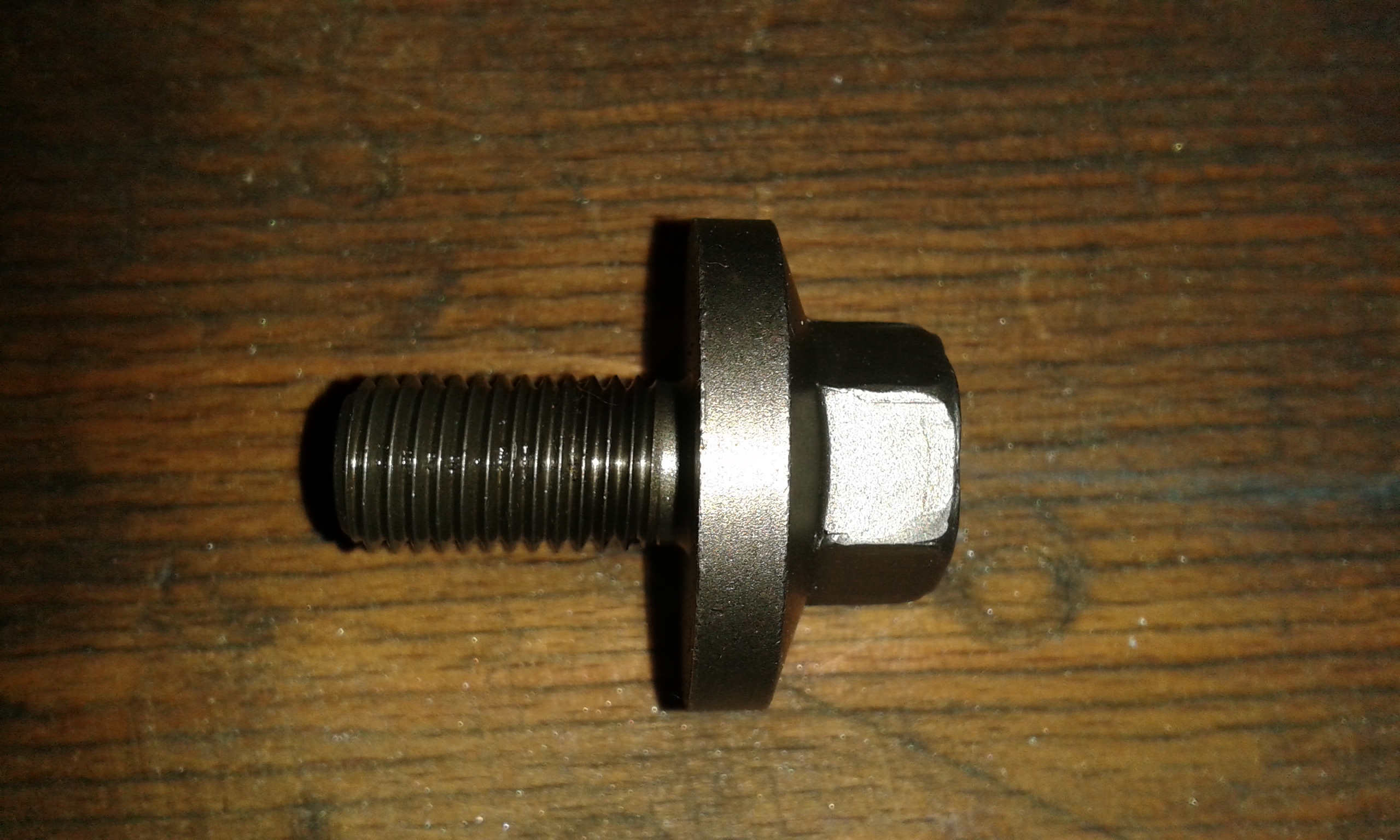

Schraube Linksgewinde M10x30
gesucht aber nix gefunden. Intruder und so haben M12x28. Vierzylinder gar keine. Einzylinder haben Muttern.
vielleicht weiss einer zufällig bei welchen Fahrzeugen so was in m10 verbaut wurde.

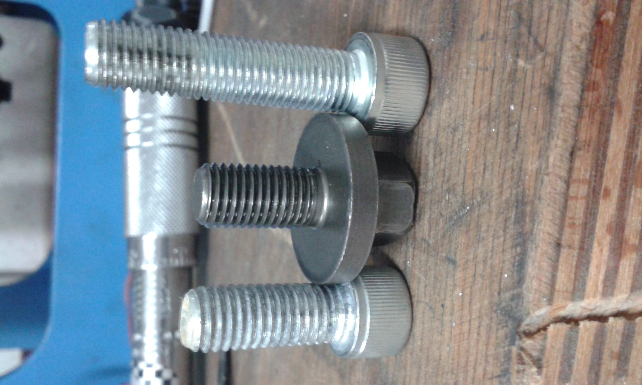

Ich könnte dir eventuell anbieten eine Din 912 (10.9 ;12.9) M10x60 oder länger , vorne abstechen und auf den Schaft dann hinten ein M10 Linksgewinde zuschneiden.
Genaueres könnt ich dir dann am Montag sagen.
Re: Schraube Linksgewinde M10x30
Hallo.Biedi hat geschrieben:Ich könnte dir eventuell anbieten eine Din 912 (10.9 ;12.9) M10x60 oder länger , vorne danntechen und auf den Schaft dann hinten ein M10 Linksgewinde zuschneiden.
Danke für das Angebot. Wie gesagt für ca. 15€ bekomme ich inkl. Porto eine DIN 933 in 10.9. Die hat dann ein gerolltes gewinde.
da lohnt das schnitzen nicht.
am liebsten wäre mir was vom fremdfahrzeug in passend mit so nem kopf.

ich glaub das ist das was ich suche. M10x36 links. Unter den Kopf noch eine dicke Scheibe. Etwas kürzen. Fertig.
Edit: hoffentlich ist es kein feingewinde

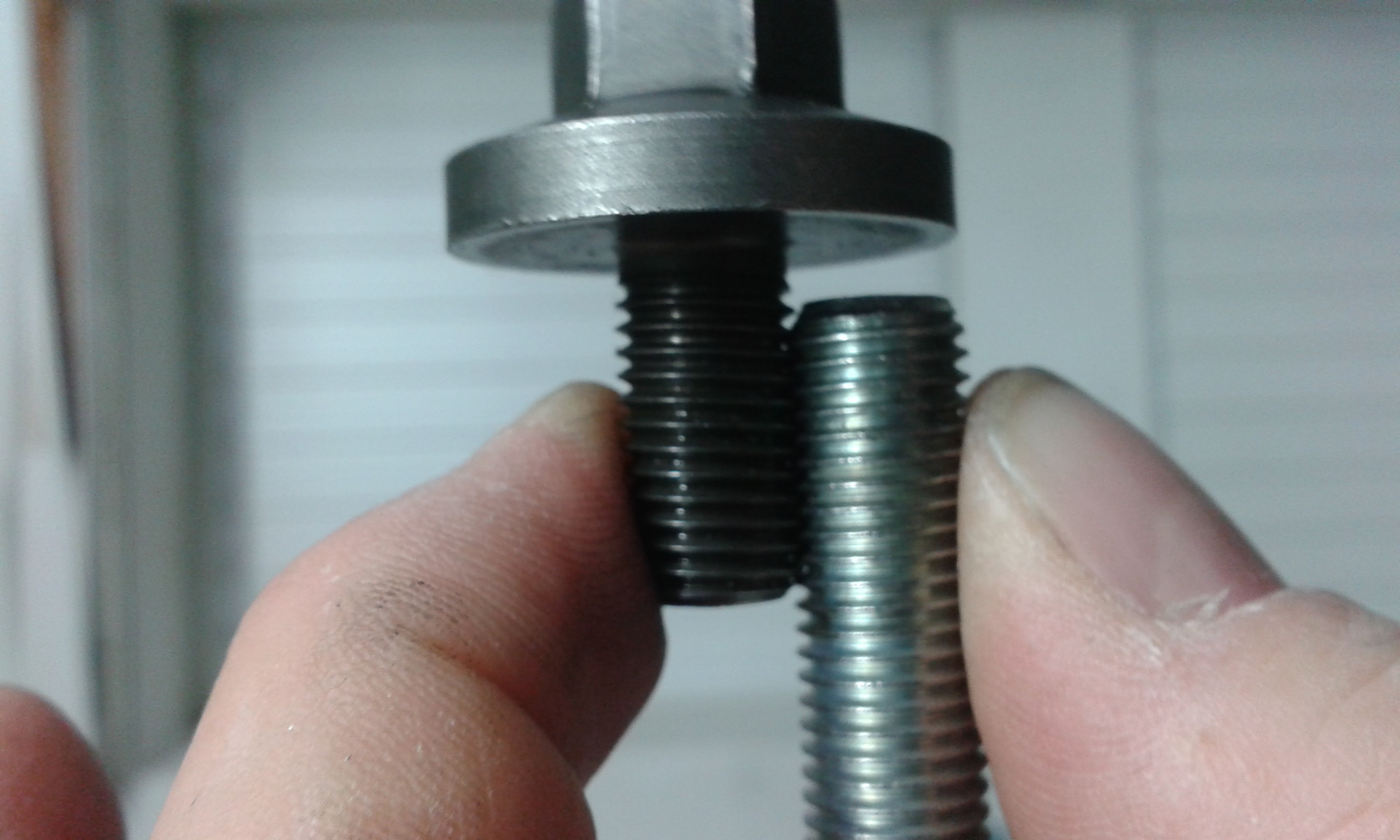

Das sieht mir sehr nach einer 1,25 Steigung auf den Fotos aus, wenn ich die vorhandenen Gewindegänge zähle und das mal hochrechne.
das passiert wenn man eine Schraube zum vergleichen aus seinem "M10-Fach" holt und genau diese eine M10x1,25 ist. Zum Glück noch rechtzeitig gemerkt....
Merke: Eine Gewindelehre gehört in jede Werkstatt (meine liegt bei der Drehmaschine bei den Eltern).
Denke die von Kawa ist auch eine M10x1,25.
Danke fürs mit überlegen!
