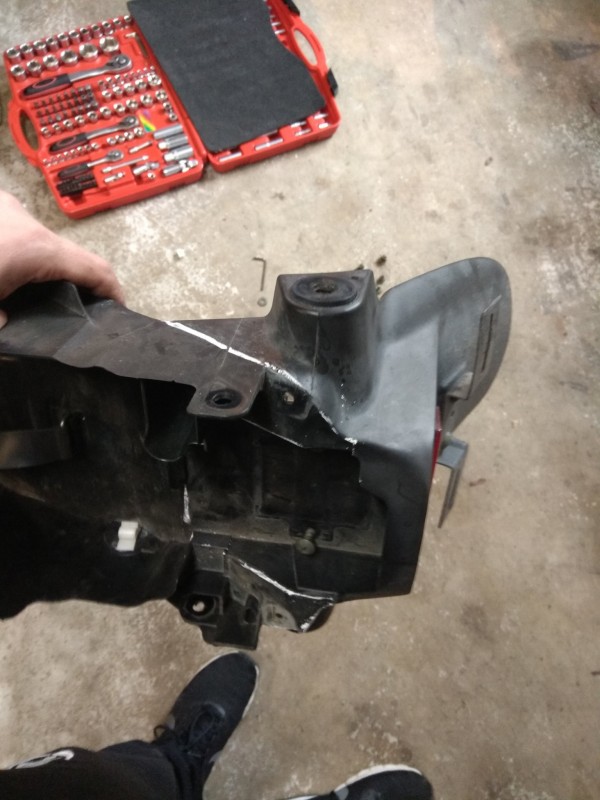

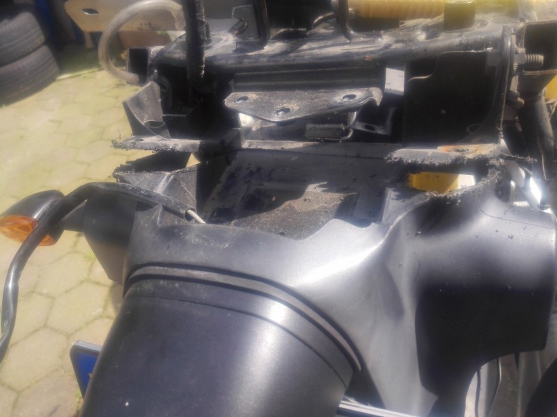

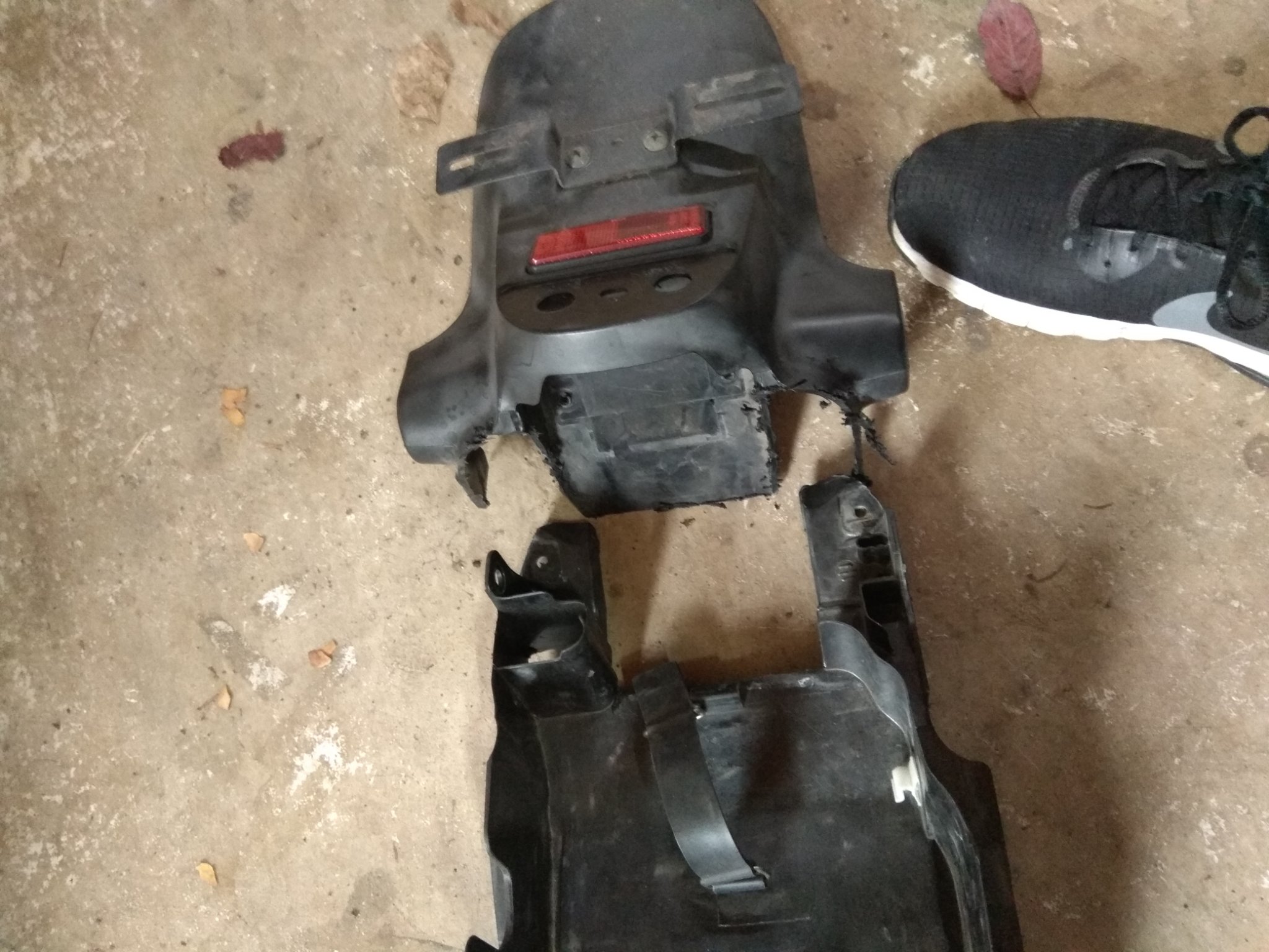

Ich als Heckumbau-Legastheniker hab`mir ja nun auch den Kedo -Kit zugelegt. Sieht auch ganz sauber aus, das Teil.

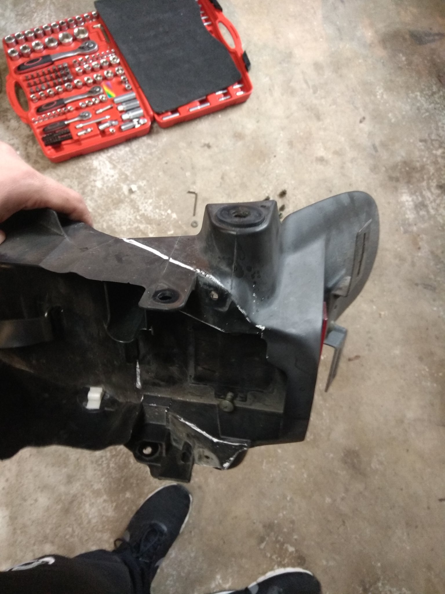

Hat wer ggf. nen`Tipp oder auch ein "Foddo" bezüglich der Trenn / Sägelinie des Unterbaus, um selbiges recht passgenau abzusägen ?

Grob vereinfacht sägst du alles ab, was unter dem Heck rausschaut.
Im Zweifel lieber einmal öfters sägen als wieder was rankleben zu müssen :D
