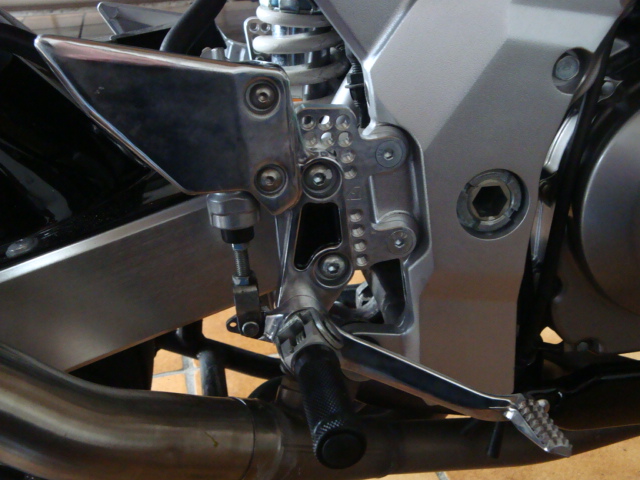

Hab die von TRW Lucas dran:
Das Problem mit der Leitung kann man umgehen wenn man den Behälter versetzt :twisted:

grosSVater hat geschrieben:Hab die von TRW Lucas dran:
@GrosSVater: Hallo, hab heute meine Rasterplatten montiert - bin auch auf die Einstellung ganz hinten/ganz unten oder ggf. noch eines darüber gekommen
Auf der rechten Seite wird noch eine längere Feder benötigt (ist auf deinem Bild auch sichtbar - was ist das für eine die du verwendet hast?) und der Ausgleichsbehälter muss versetzt werden, wie du sagst - kannst du mal ein Bild von deinem selbstgebauten Halter posten?
Passt auf alle Fälle viel viel besser als org. und ist gut investiertes Geld :!:
Gruß vom W.
Re: Rasterplatten Fussraste Kante Fahrer
Verfasst: 20.02.2016 18:24
von grosSVater
eine längere Feder hatte ich noch im Fundus im Keller rumliegen.
Nichts besonderes, da musst Du mal schauen.
Bei mir hat's gelangt.
Als Verlängerung für den Bremsflüssigkeitsbehälter hab ich das Blech welches sonst an den Fersenschonern sitzt Zweckentfremdet.
Ich kann ja morgen mal Detailfotos machen.

von grosSVater
Ich hoffe man kann es erkennen:

Hi, danke für die Bilder - der Halter abgesägt, das passt und eine Feder werde ich mir besorgen - schade daß LSL nicht alle benötigten Teile im Kit mitliefert ... Hab mich übrigens für 1 Position höher, aber auch ganz hinten entschieden - ist immer noch komfortabel, stützt aber besser ab. Bin knapp 1,80m mit Jeanslänge 32 ....
Gruß vom W.
PS. Kannst du mir mal bitte noch den Abstand der Aufhängspunkte für die Feder (oder die von dir verwendete Federlänge) durchgeben? Habs vergessen zu messen und mein SV steht 15km entfernt im Winterlager ... :?
