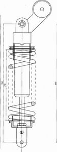

Hast du das Federbein jetzt "schräg" eingebaut? Da die halterung ja am rahmen links und am federbein mittig sitzt??
Die Maße des S-rad Beins kann ich dir nachste woche geben
2015-12-31 07.24.28.png (29.76 KiB) 3451 mal betrachtet
hab ne CAD Zeichnung erstellt von dem FB. Liegt aber im Büro. Dann kam ich den Durchmesser sagen.

Dieter hat geschrieben:hab ne CAD Zeichnung erstellt von dem FB. Liegt aber im Büro. Dann kam ich den Durchmesser sagen.
Original Bein Feder aussen Ø75mm
S-Rad Bein Feder aussen Ø78mm
