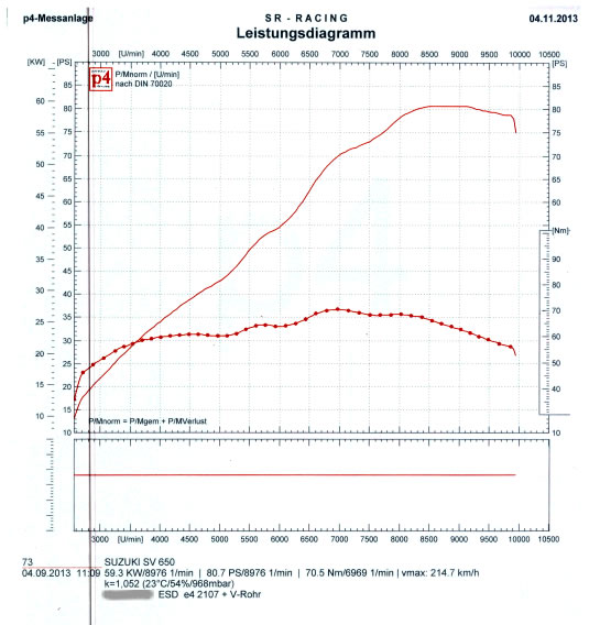

Hier ein Diagramm einer SV650N K4 mit unverändertem Serienmotor und eben einem voluminösen SR-SlipOn ESD.
Die erstaunliche Höhe das Drehmoments konnte auf keinem anderen Prüfstand nachgewiesen werden, Die Spitzenleistung sehr wohl.
Ein Schelm wer böses dabei denkt .... Ich werde den mittlweile wieder unabhängigen Prüfstandfahrer noch einmal aufsuchen um mehr zu erfahren und berichten.
Mittlerweile kommt das vorhandene Drehmoment dem abgebildeten Drehmoment recht nahe, allerdings durch andere ESD unabhängige Veränderungen bedingt.
Auch die Abstimmung wurde im Nachhinein durch Eater-Experimente noch leicht zum Positiven hin verändert. (Und immer noch recht leise).

Die Prüfstände variieren untereinander bis zu 5%. Desshalb schaue ich das ich immer auf den gleichen gehe um möglichst wenig Unterschiede zu haben. Ein Fuchsprüfstand zeigt i.d.R. noch euphorischer an.
Je nach Luftdruck, Temperatur, Reifendruck, Fahrer/Testergewicht können ruck zuck auch 2-5PS rauf und runter gemessen werden. Es ist einfach nur wichtig eine Vorher-, Nachhermessung zu machen damit man seine Änderungen eben nachprüfen kannob diese wirklich positive Effekte hatten. Ich hatte meine SV nach jeder Änderung beim Speer und konnte so sehen was meine Arbeiten bewirkten oder eben nicht.

Eine Eingangsmessung bei SR war leider nicht möglich, da der Prüfstand zu diesem Zeitpunkt defekt war. Gefühlt war eine leichte Drehmomentsteigerung im unteren/mittleren Drehzahlbereich vorhanden. Im hohen Drehzahlbereich gab es kaum eine Änderung gegenüber dem Originaltopf. Allerdings bewirkte eine Änderung des Eaters einen deutlich spürbaren Zuwachs im oberen Drehzahlbereich.
Wenn du von 5% sprichst, habe ich bei Messungen bezüglich des Drehmoments ausgehend von der Werksangabe eine Differenz von sage und schreibe 20% zu dem oben gemessenen Wert messen lassen. Es wurde also noch nicht einmal die Werksangabe erreicht. Und das halte ich für realistisch. Erst nach weiteren Optimierungen auf der Ansaugseite stieg das Drehmoment gefühlt enorm an.
Wenn eine nackte SV650 oder besser noch eine S mit SBK-Lenker wirklich 70Nm drückt, sollte es mit der Originalübersetzung kein Problem sein ab und zu mal im ersten Gang das Vorderrad leicht werden zu lassen ohne mit der Kupplung verschleißfördernd arbeiten zu müssen.
Ich empfehle den Auspuff von SR-Racing nach wie vor:
1. Kein Leistungsverlust, ein leichter Drehmomentgewinn
2. Nach rund 25.000 Km ist kaum ein Ausbrennnen zu beobachten
3. Reale Lautstärker innerhalb der vorgegebenen Grenzen
4. Verschiedene Eaterdurchmesser sind verfügbar
5. Die Töpfe waren bisher komplett reparabel bei einem Schaden
6. Bisher ein ordentlicher Service

Ja das ist nicht selten das Werksangaben nicht passen.
Meine R750 aus 1996 hatte angegebene 125PS, was sie auch hatte, das Nachfolgemodell von 2001 wurde schon mit 150PS beworben, hatte aber kaum mehr als die 96-99ger.
Die SV Modelle waren meist etwas stärker als angegeben. So 75PS hatten alle. Ganz selten das es welche mit weniger als 73PS gab. Desshalb sehe ich auch bei der neuen SV keine Leistungssteigerung, sondern nur eine Korrektur der en schon zu geringen Leistungsangaben in den Dokumenten.
Zu deinen Punkten 1-6 gebe ich dir zu 100% Recht.
