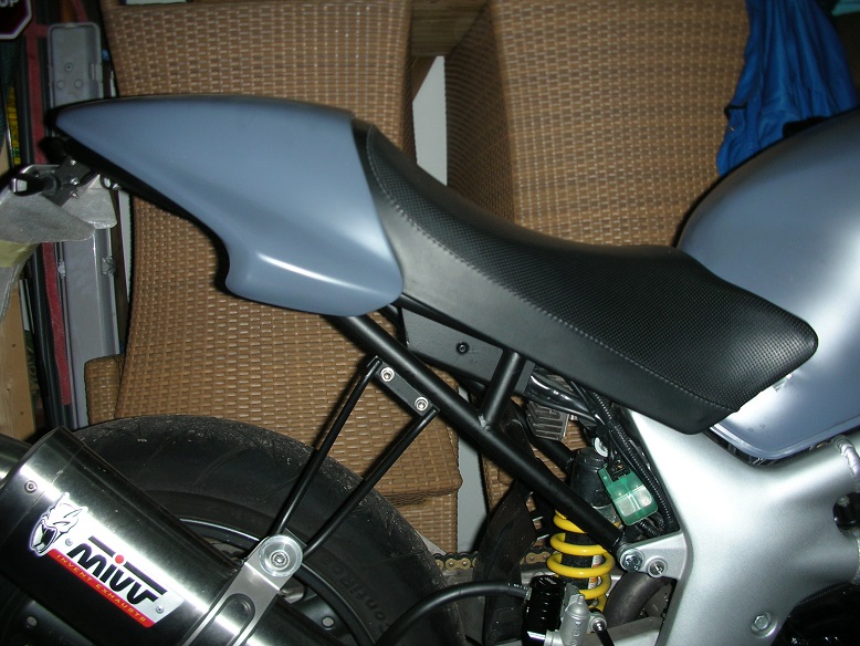

So könnte es später aussehen:

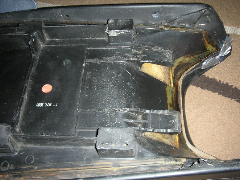

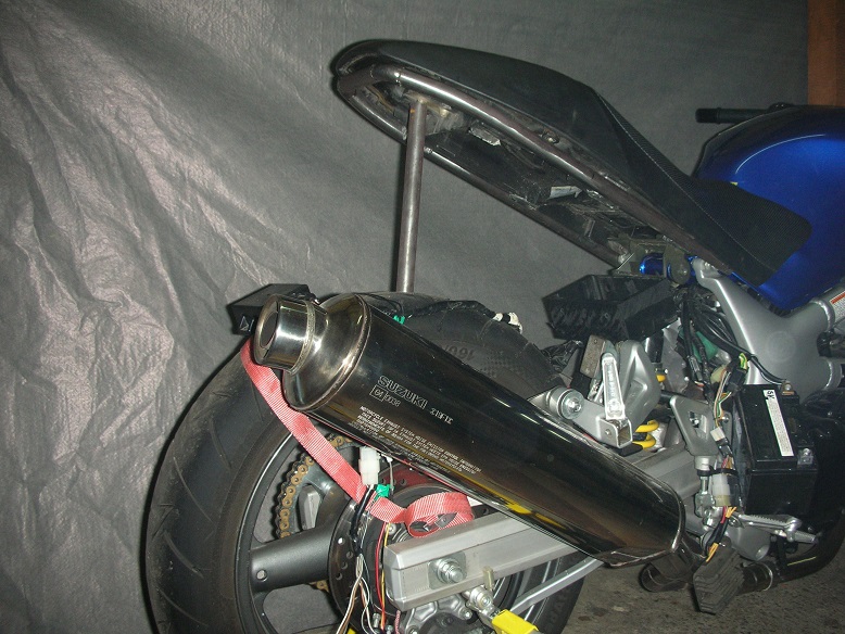

Der Heckrahmen ist streng an die Konturen der Monster-Sitzbank ausgelegt. Das heißt zum einen wollte ich die Rundung einhalten und die Sitzbank sollte bündig auf dem Rahmen aufliegen.
Dann war die Bindung noch, dass die Sitzbank verschließbar sein muss, das bei Regenfahrten kein Wasser in die Elektrik läuft, der Tank weiterhin hochgeklappt werden kann und die Elektrik unter die Sitzbank passt. Ich hoffe ich habe nichts vergessen.

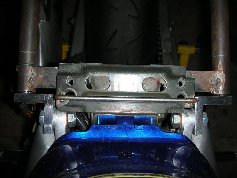

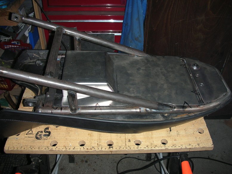

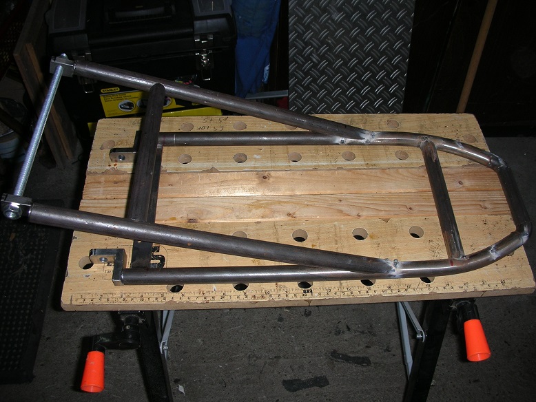

Zunächst habe ich den Rohrverlauf der Sitzbank angepasst. Hierzu musste an der Sitzbank einiges an der Unterseite entfernt werden. Dazu kommen noch Bilder. Nachdem das Konzept fertig war, wurden zwei „Stopfen“ mit Winkelstücken gefertigt, die in das vordere Ende der Rohre gesteckt wurden und später als Befestigung am Rahmen dienen sollen. Dann wurde die Höhe ausgelotet und die unteren Streben angefertigt. Diese wurden ebenfalls mit den entsprechenden Stopfen/Winkelstücken zur Befestigung am Rahmen versehen. Bei dem von mir gewählten Winkel der Sitzbank, ist die Sitzposition super und der Tankanschluss passt auch ohne Änderung der Sitzbank. Lediglich die originalen Halteklammern des Sitzbezuges schrammten erst an dem Tank, das muss noch mal geändert werden. Dann noch ein paar Querstreben rein gearbeitet, die der Steifigkeit dienen sollen.
Bei den oberen Rohren habe ich vorne zum Tank gesehen eine Querstrebe eingeschweißt, die dann auch die Tankbefestigung darstellt.

Als oberen Abschluss zur Sitzbank und späteren Befestigung von der Elektrik usw. habe ich eine 2,5 mm starke Stahlplatte genommen. Diese ist im hinteren Bogenbereich bis zur hinteren Querstrebe „nur“ außen geschweißt und die „große“ Fläche, wo später die Elektrik hin gekommen ist ist komplett an allen Seiten mit dem Rahmen verschweißt. Die Idee war, dass bei Regenfahrten das Wasser was hinten hoch geschleudert wird so nicht in die Elektrik läuft. Aufgrund der Querstrebe und der Konstruktion der Sitzbank hat es tatsächlich funktioniert und das Spritzwasser kann vor der hinteren Querstrebe ablaufen. Bisher hatte Melle keinen Wassereinbruch!
Dann noch eine Halterung für die Batterie gebastelt und der Heckrahmen konnte zum finalen zusammenschweißen zum Spezialisten.

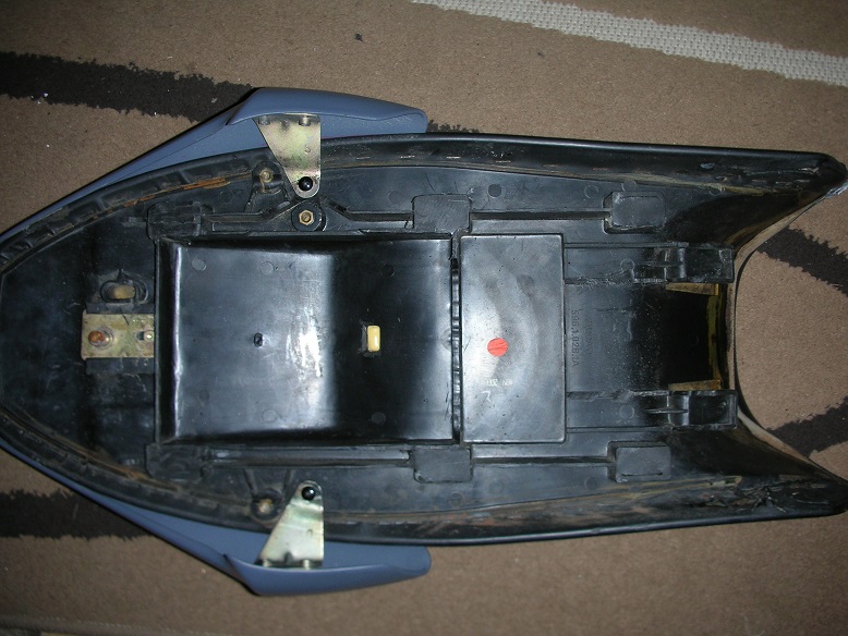

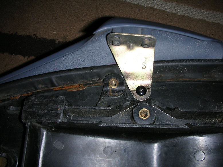

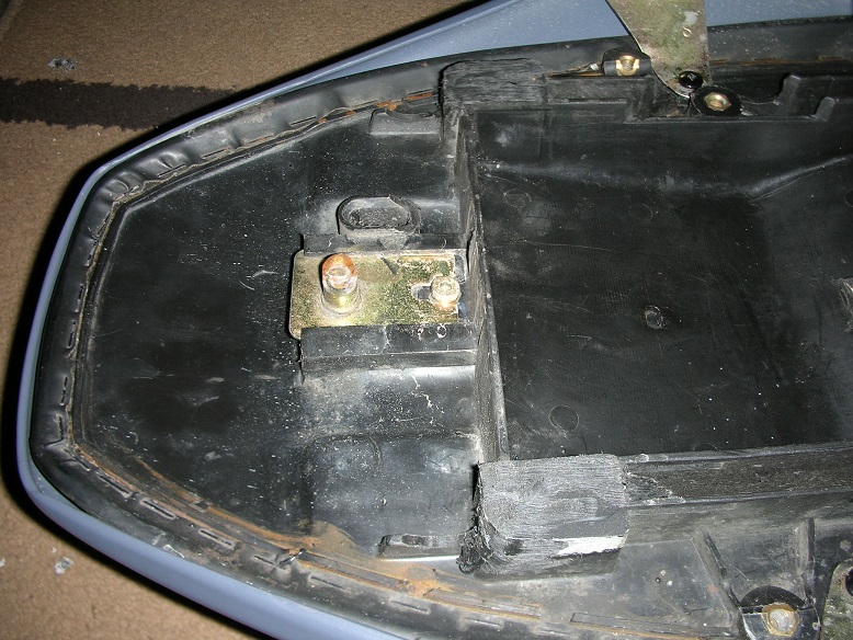

Sitzbank
Ich musste wie oben beschrieben an der Unterseite der Sitzbank einiges wegarbeiten, damit sie vernünftig auf dem Rahmen aufliegt und kein großer Spalt vorhanden ist. Ist schwierig zu beschreiben, daher mal besser Bilder…

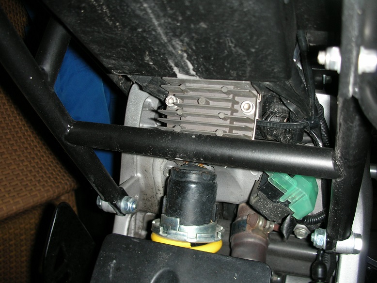

Und die Elektrik habe ich wie folgt gelöst. Als Batterie musste eine kleine Lithium Ionen Batterie von Ultrabatt her halten, weil sie zum einen schön klein ist, kaum etwas wiegt, aber dazu auch beliebig eingebaut werden kann. Sprich auch liegend und nach unten geneigt, wie auf den Bildern zu sehen ist.
Damit der LiMa-Regler nicht zu heiß wird habe ich den unterhalb der Tankbefestigung angebaut. Da bekommt er genug Frischluft.
