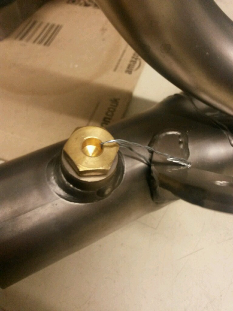

Da der Gewindestopfen gern verloren geht, hab ich bissl rennsportmäßig gezaubert:
Schraube fest gedreht, mit Edding markiert, Schraube raus, 3mm Loch gebohrt, Schraube wieder
rein und Draht durch, fertig. :wink:
Gruß Markus

Gute Idee :ACK:
Ich hatte damals das Ding, aus genau der Angst, es könnte verloren gehen, so fest angezogen, dass es den Kopf sauber an der komischen Bohrung abgeschert hat :roll:
Keramikpaste drauf und fertig :mrgreen: Hält seit dem Bombe :D

So wird das eigentlich richtig gemacht mit einem Rödeldraht und spezieller Zange.
Die Drahtschlaufe sichert gegen das Losdrehen der Schraube und ist nicht nur ein Festhaltedraht.
Siehe: http://www.offroadforen.de/index.php/Th ... post988928

Mir ging es nur um eine Verlustsicherung. Um den zwei sehr glatten Oberflächen etwas
Widerstand zu geben, hab ich ne Kupferdichtung dazwischengepackt.
