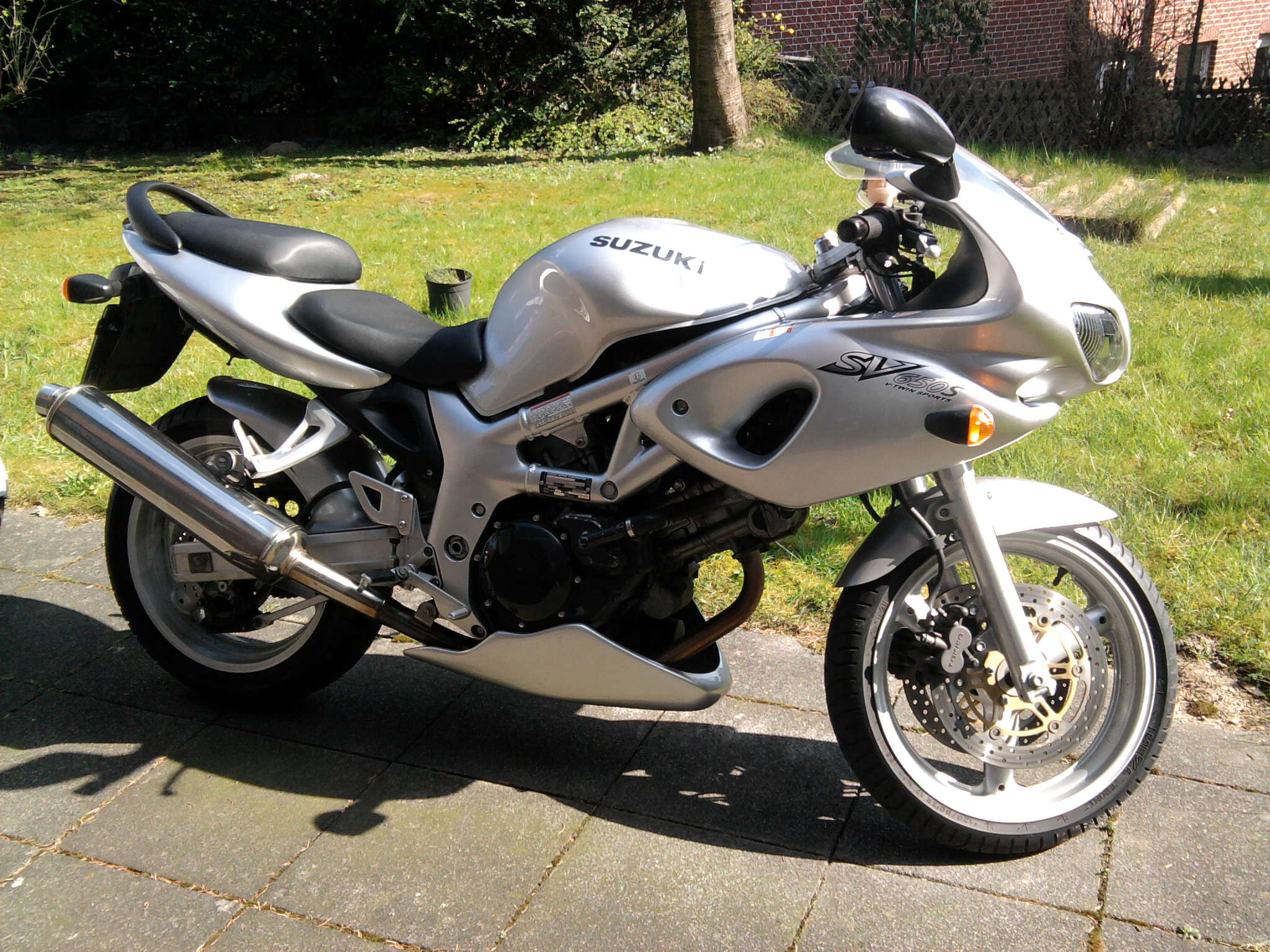

ich neu hier und habe mir gerade eine SV650s zugelegt.
Welche Modell weiß ich leider nicht aber ich hänge einfach mal n bild dran und bestimmt könnt ihr mir dann auch weiterhelfen.
meine SV BJ: 2003
Ich habe im internet und hier schon bisschen recherchiert über Fußrasten tiefer legen damit der Kniewinkel nicht so extrem ist.
Ich bin 1,89m groß komme mit der Maschine klar aber weiterer winkel wäre schon schön nun hab ich im inet mehre Möglichkeiten am besten kostengünstig gesehen aber welche taugt auch wirklich was.
Es gibt ja : - Vario Adapter
- Möglichkeit die von der N zu nehmen
- so ne Platte mit ganz vielen löchern zu kaufen und die zu verbauen
was ist denn nun das beste mir persönlich sagen irgendwie die Vario Teile zu 50mm in 8 Richtungen sind schon genial aber manche sagen das es dann mit Kupplung und Bremse schlecht wird was empfehlt ihr denn?
Ein Link wäre schön oder vielleicht ein paar Bilder von euch.
Danke Schonmal

Mein Vorschlag wäre den Fahrersitz über Normalniveau aufpolstern zu lassen. Dein Sitz sieht schwer nach abgepolstert aus.

Sehe ich auch so. Und dann ggf. einen SB-Lenker.

Sie ist Bj 2002. Nur Erstzulassung 2003.
würde mir eine original sitzbank kaufen oder ggf. Tauschen. Ist wahrscheinlich günstiger als umpolstern.
Bj. 99-02 sind alle gleich

Er möchte aufgrund seiner Größe aber auch noch den Kniewinkel entschärfen und da könnte man ja quasi zwei Fliegen mit einer Klappe erlegenDieter hat geschrieben:..............würde mir eine original sitzbank kaufen oder ggf. Tauschen. Ist wahrscheinlich günstiger als umpolstern.

Die Vario-Fussrasten kann ich für den Fahrer nicht empfehlen, die Fussrasten kommen sehr weit raus. Ich hatte solche an meiner XJR für den Sozius, durch das
Adaptieren macht das bestimmt 2-3cm aus. Besser die Adapterplatten z.B. von TRW Lucas, laut denen passen die für die SV 650 aller Baujahre.
Ich würde auch mit dem Sitz anfangen, die im link von Dieter sieht gut aus, leider fehlt ein Bildchen von der Seite.
In der Eifel ist ein sehr guter und bekannter Sitzbank-Sattler ansässig, der baut dir alles was du haben willst. Ich habe letztes Jahr die Sitzbank meiner DR 650
bei ihm umbauen lassen, breiter und fester. Top Arbeit und bezahlbar, die ganze Sitzbank für 180€ umgebaut, bei der SV wäre es ja nur die Fahrerbank.
Durch das fester wird es natürlich höher, aber nicht unbequemer...er hat das drauf und macht das schon etliche Jahre, man liest nichts schlechtes im Internet.
Hier der Link vom Jungbluth: http://www.alles-fuern-arsch.de/home/index.php
Ein anderer Lenker oder höhere Stummel wäre/n dann unverzichtbar, sonst liegst du auf den Handgelenken.

Eine Alternative zu tieferen Fußrasten wäre auch, sie zurück zu verlegen. Habe ich seit einiger Zeit auch, ist sehr viel bequemer (obwohl sie jetzt auch höher montiert sind) und man verliert keine Schräglagenfreiheit. Für mich war das Problem eher, dass sie zu weit vorne waren und deshalb die Hüfte in einem doofen Winkel steht und ich oft Krämpfe in der Hüfte bekommen habe. Das wird auf jeden Fall durch weiter hinten montierte Rasten besser. Wenn Du die Höhe gleich lässt statt sie dabei auch höher zu legen, sollte eigentlich auch der Kniewinkel etwas entspannter sein.
P.S.: Ob man wegen ein paar cm aufgepolsterter Sitzbank gleich einen anderen Lenker braucht, muss jeder selber wissen. Standardmäßig sind die Stummel der SV ja recht hoch angebracht. Soviel kann man den Sitz gar nicht aufpolstern, dass der Höhenunterschied Sitzbank-Lenker größer wird als bei einem Sportler (oder das Kissen sähe nachher sehr komisch aus
