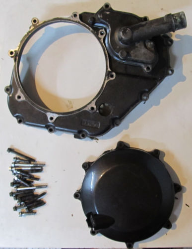

Nachdem sich im Laufe meiner SV-Ära mittlerweile der zweite GFK Kupplungsdeckel beim Abschrauben verzogen hat und nimmer dicht hält, muss über kurz oder lang eine bessere Lösung her. Vor allem, wenn man bedenkt, dass ein Neuteil knappe 90 Öcken kostet... ( 'Òó)?!
Weiß jemand ob man irgendwo für die Knubbel Zubehör-Kupplungsdeckel aus Alu beziehen kann? Sichtfenster oder ähnliche Spielereien sind nice-to-have aber nicht wichtig. Funktionieren sollte es...
Falls nicht, hilft wohl nur wieder planschleifen & Hülsen kürzen... *nerv* :unschoen:

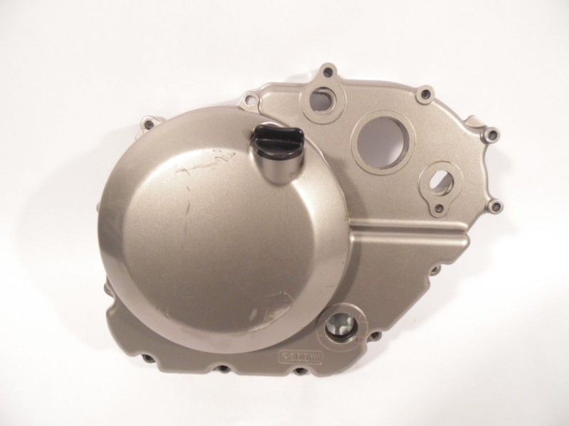

Der original Deckel der SV-Kante (03-07) passt und ist einteilig und aus Alu.
Nur muss dann der gesamte Deckel getauscht werden wo auch die Wasserpumpe drin sitzt. Der Deckel ist silber, lässt sich aber auf Wunsch umlackieren.

Deckel Knubbel kompl..JPG (29.55 KiB) 1513 mal betrachtet

Dieter hat geschrieben:Der Kupplungsdeckel der 650er Kante ist einteilig und lässt sich nur komplett abnehmen wenn man die rot markierten Schrauben löst!
http://foto.arcor-online.net/palb/alben ... 386336.jpg
Der Kupplungsdeckel der 650er Knubbel ist zweiteilig und lässt sich einzeln demontieren. Der vordere Deckel geht ab wenn man die grünen Schrauben löst, der hintere geht wie bei der Kante ab wenn man die roten Schrauben löst.
http://foto.arcor-online.net/palb/alben ... 393536.jpg
Die Papierdichtung ist bei beiden die Gleiche.
Gruß Dieter

Die gelbe ist mittlerweile meine zweite Knubbel und ich hab das gleiche Problem mit der anderen auch gehabt (Beide um die 35t km). Die 10Nm hab ich auch immer brav eingehalten.
Das mit dem Motorgehäusedeckel von der Kante klingt nach ner sehr eleganten Lösung, soweit hab ich tatsächlich nicht gedacht...
