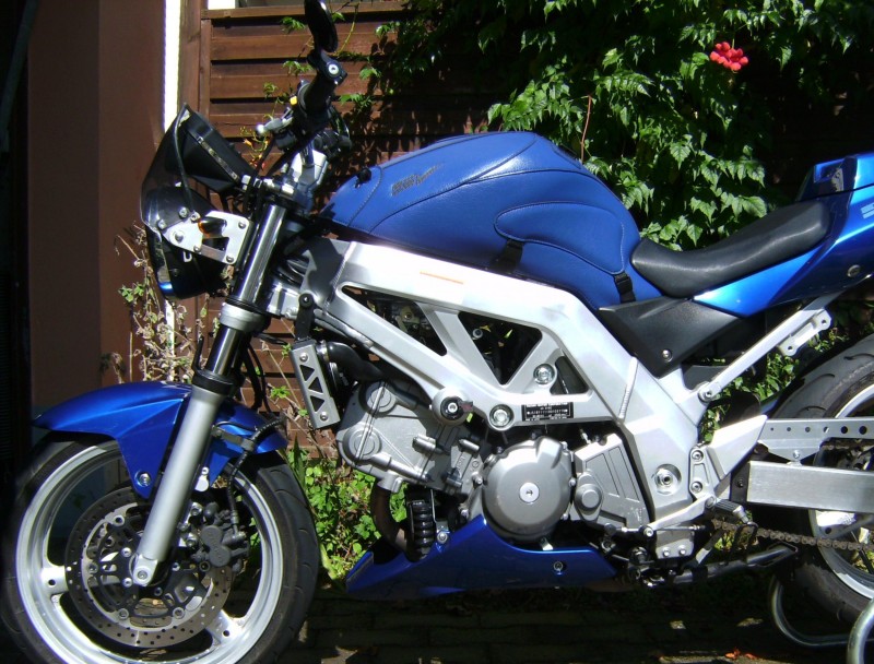

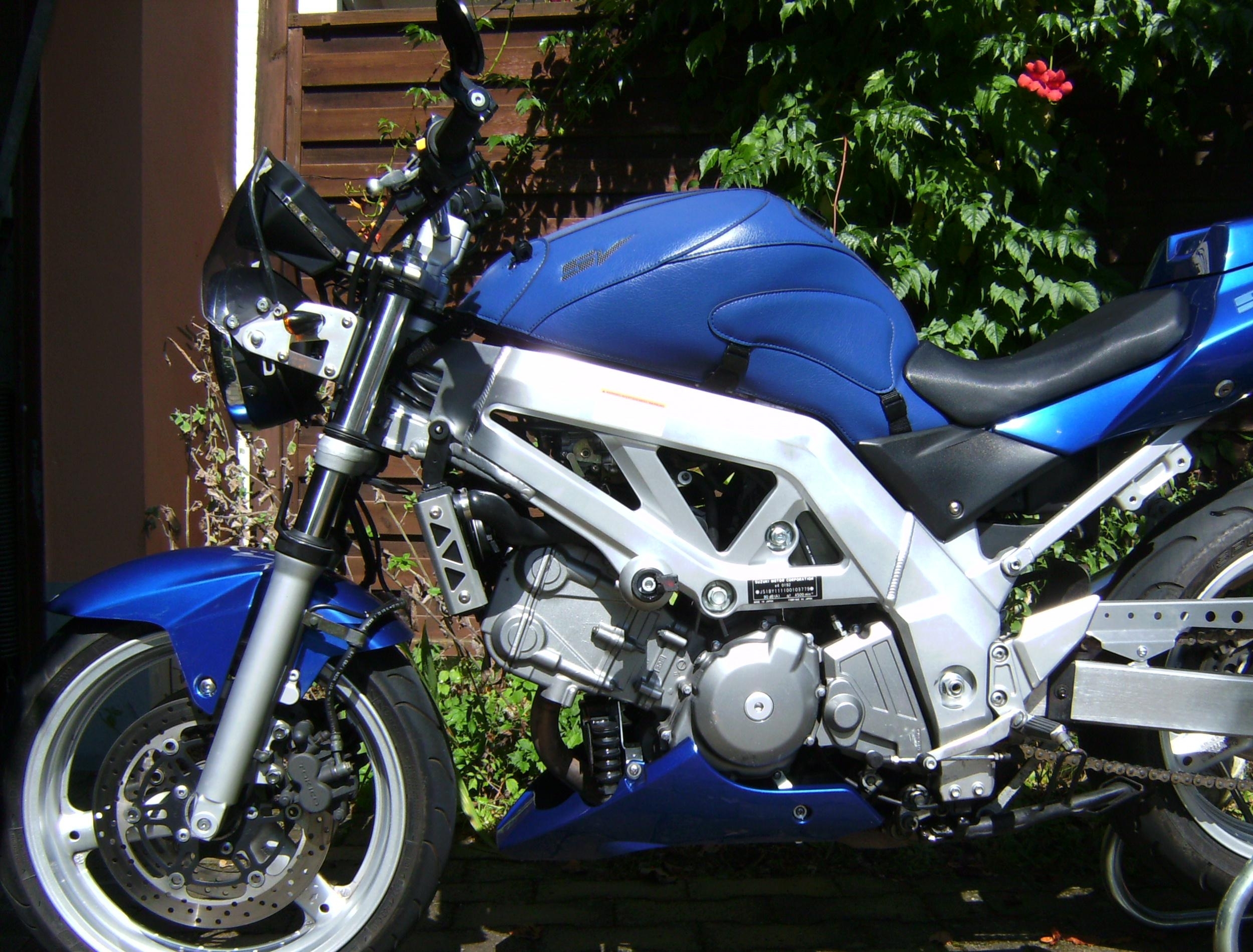

Hallo, ich hatte den Gedanken auch schon. Die Krümmer Öffnung muss angepasst werden, hab ich mit der Laubsäge gemacht.
Halterung ist zwei mal am Motor und zweimal am Ölkühler.Man sieht es auf dem Bild ganz gut.

Also die 1000er hat die Befestigungspunkte auch am Ölkühler aber eben schon mit Halter. Die Krümmeröffnung muss unten
auch noch vergrößert werden der Krümmer ist bei der 1000er anders.
