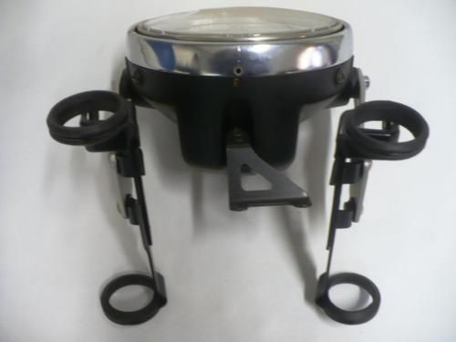

habe die chance einen originalem Scheinwerfer mit Halterung Gabel zu kaufen. Rüste meine Knubbel auf Original zurück.
Der Scheinwerder war von einer K3 SV650N.. Würde dieser inkl den Halterungen auf meine Knubbel passen? Gabeldurchmesser sind doch bei der Knubbel und bei der K3-K7 alle 41 mm? Anschlüsse denke ich sind die selben?
Wie werden den die Halterungen an die Gabel befestigt? Das sind ja keine Schellen zum Schrauben so wie ich das sehe...
Besten dank im Voraus!!!!

Re: Passt Scheinwerfer K3-K7 Naked auf Knubbel?
Gabelstandrohrdurchmesser ist bei der Knubbel, und wohl auch bei der Kante, 41mm!!
...obere Gabelbrücke runter....
Die obere Brücke wird abgenommen und die ganze Sache auf die Gabel geschoben. Ich kann im Moment das Distanzmaß obere/untere Brücke bei der Kante nicht messen, bzw. die Länge der beiden Halterungen.
Schau dir ein Foto von einer Kante an, dann wird das Geschriebene klar denke ich.

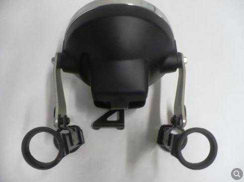

Die Halterung ist von einer Knubbel die von der Kante ist durchbrochen und die Blinker werden direkt angeschraubt und haben keine extra Ösen
jetzt wo du es sagst - der Scheinwerfer der Kante hat hinten auch keinen so Bauch rausstehen:
Genau so ist das ^^
