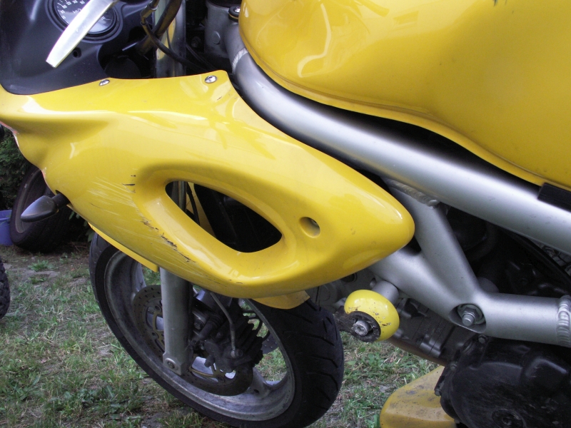

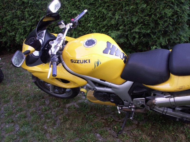

Ich hab eine Knubbel mit EZ 2001, wegen eines Unfalles muß einiges neu lackiert werden.
Der Unfallverursacher hat nun Farbe geholt, Gelb Y9H, der Farbton passt aber nicht zum Rest vom Mopped.
Das 2000er Modell hätte ein anderes Gelb, Y9F.
Jetzt könnte es sein daß das Mopped mit EZ 2001 ein 2000er Modell ist und damit Y9F haben sollte....
Kann man das Modelljahr anhand der Fahrgestellnummer rausfinden?
Ich hab mal ein Bild angehängt auf dem man die Farbe evtl. auch so erkennen kann.

Zu Deiner Frage nach der Fahrgestellnummer kann ich leider nichts sagen. Nach dem Bild sieht es für mich aber nach dem 2001er Gelb aus. Ich hatte eine 2000er in Gelb und das war dunkler. Ab 2001 war das Gelb recht hell (2000er eher "Postgelb" 2001er eher "Zitronengelb").
Ein weiteres Indiz für ein 2001er Modell ist, dass Du helle Felgen hast. Die 2000er hatte schwarze Felgen.

Kann es sein das das Motorrad vorher schon mal neu lackiert wurde? Weil keine Aufkleber drauf sind....
Weder an der Verkleidung noch am Tank (wenn ich das richtig sehe) gehe ich davon aus das irgendwer das irgendwann mal mit irgendeinem gelb lackiert hat.
Re: Modelljahr aus Fahrgestellnummer?
Die auf der Verkleidung kann man entfernen, aber die am Tank ist ja mit Klarlack einlackiert. Wenn die nicht mehr da ist, ist es auch sicher kein Erstlack.

Wenn der Tank noch die originale Lackierung hat, dann befindet sich auf der Unterseite ein Papieraufkleber mit dem Farbcode. Das ist bei allen Suzuki's so.
Der genaue Farbton lässt sich auf dem Foto nicht einwandfrei erkennen, möglicherweise erahnen, aber das hilft nicht wirklich.

Mahlzeit!
Anders lackiert?
Ich hoffe nicht, ist aber nen Versuch Wert.
Nach dem Aufkleber schau ich demnächst.
Der Suzuki-Schriftzug auf dem Tank ist vorhanden.
ciao, Jockel
Anders lackiert?
