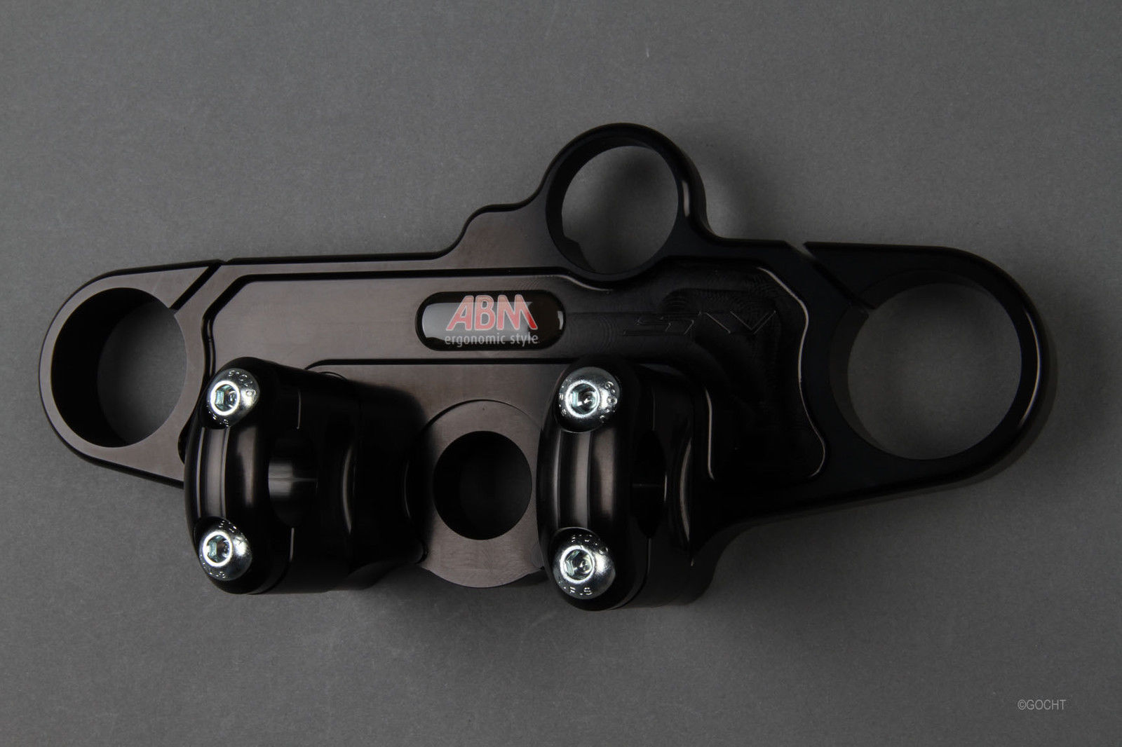

meine Frau hat 2005er SV 650S mit Stummellenker und Verkleidung. Da sie sehr klein ist hat sie Problem bequem mit den Stummellenkern zu fahren. Ich möchte jetzt einen richtigen Lenker drauf setzen damit sie die Griffe höher und näher zum Körper bekommt.
Meines Wissens brauche ich dazu eine neue Platte mit den Aufnahmen für den Lenker.
Könnt Ihr mir Umbausets wie auf dem Foto empfehlen die gut und günstig sind? Vielen Dank

So negativ würde ich das Anliegen nicht sehen wollen zumal eine SV-S ja kein Supersportler sein soll.
An einer S-Kante sieht eine SBK-Brücke mit SBK-Lenker bei weitem nicht so schlecht aus wie bei einer Knubbel-S, da man an der Kante die Vekleidung/Scheibe nicht kürzen muss.
Die SBK-Brücken haben eine nach hinten versetzte Lenkeraufnahme und der Lenker selber ist meist auch noch etwas nach hinten gekröpft. So kann jemand der etwas kleiner ist durchaus bequemer auf einer SV-S sitzen.
Hier auf dem Marktplatz werden ab und zu SBK-Brücken angeboten. Entweder darauf warten oder eine Suche im Marktplatz aufgeben um etwas günstiger an so einen Umbaukit zu kommen.

Ich sehe es ähnlich wie der Römer.
Pats erster Absatz ist in meinen Augen sogar grober Unsinn.
Wobei ich für meinen Teil auch keine S mit einem Rohrlenker ausstatten würde. Das hat aber andere Gründe. Sieht einfach nicht so schön aus. Ich würde eher nach Tourenstummeln suchen. Das ist auch günstiger und lässt sich auch schnell wieder verkaufen.
Ein komplettes Kit mit Gabelbrücke, Bremsleitung und Zügen ist sicherlich die einfachste Art, das Vorhaben zu realisieren.

Wenns rein um Höhe geht richtig, wenn es auch zusätzlich noch um Länge geht hilft nur der SBK-Umbau.hannes-neo hat geschrieben:Ich würde eher nach Tourenstummeln suchen. Das ist auch günstiger und lässt sich auch schnell wieder verkaufen.

Bau einen Superbikelenker drauf. Die Sitzposition verändert sich für kleiner Personen positiv. Mann / Frau muß sich nicht soweit nach vorne strecken. Die Handhabung wird einiges leichter. Durch die aufrechte Sitzposition bleiben die Hüfte und die Beine senkrechter und der Bodenkontakt wird stabiler und sicherer.
Benötigt werden noch längere Stahlflexbremsleitungen und eine geänderte Verlegung der Gaszüge. Einfacher ist es, längere Gaszüge zu verbauen.
Sets gibt es bei Ebay, jedem Moppedhändler oder auch bei den Forenhändlern hier im SV Forum.
Die höheren Stummellenker (Tourenstummel) bringen da nicht so den gewünschten Effekt.
