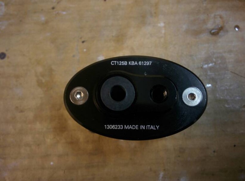

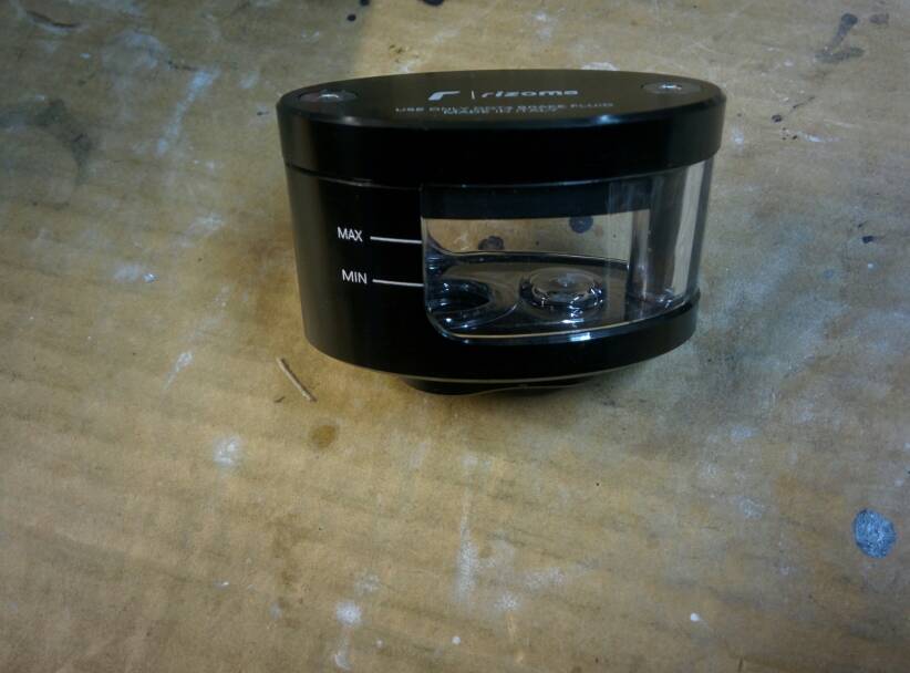

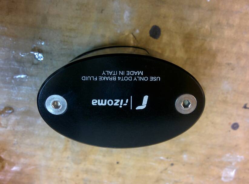

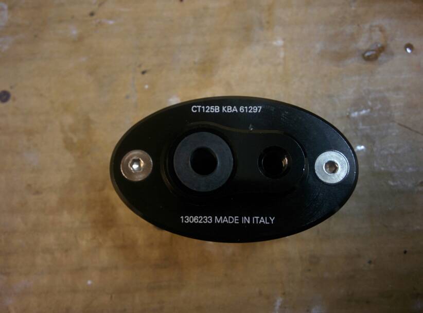

Beitrag von guzzistoni » 22.02.2017 14:53
Ich bin im besitz solcher Behälter aus China, die einem italienischen Produkt nachempfunden sind und auch dessen Namen tragen. Auf dem Teil ist, wie schon Ruffy schrieb, eine KBA Nummer.
Die Verarbeitung macht einen guten Eindruck, auf den ersten Blick ist kein Unterschied zum Original zu erkennen. Erst wenn man sehr genau hinsieht, kann man erkennen, das es ein Nachbau ist.
M.E. sind die Teile ihr Geld wert.

Re: Aquarienbremsflüssigkeitsbehälterqualitätsanfrage
Beitrag von guzzistoni » 22.02.2017 19:45
X
Zuletzt geändert von guzzistoni am 22.02.2017 22:35, insgesamt 2-mal geändert.
Beiträge: 12499
Beitrag von Pat SP-1 » 22.02.2017 20:14
Was sollen einem diese Bilder jetzt sagen? Sind das die Originalen oder die "Nachbauten" aus dem Online-Shop? Falls letzteres ist es wohl ein klarer Fall von Produktpiraterie, was bedeutet, dass falls der Zoll nachschaut Geld und Ware weg sind. Soweit ich weis, ist auch der Ankauf solcher Produkte illegal (ist das der gleiche Tatbestand wie der Ankauf von Hehler-Ware). Allerdings würde das Verfahren wahrscheinlich bei einem Behälter wegen Geringfügigkeit eingestellt werden.
