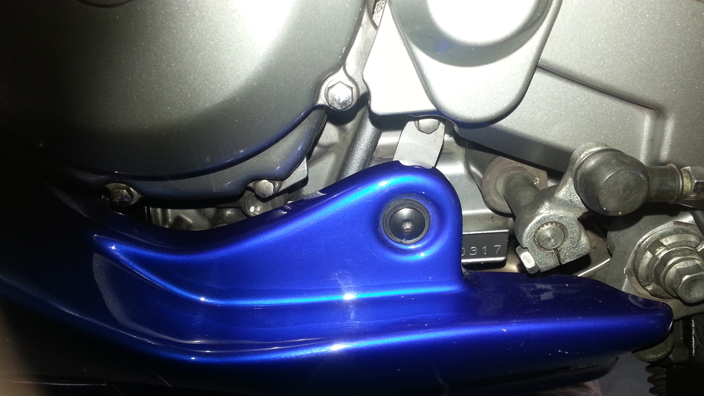

So....nachtrag...hier die Bilder - Montageanleitung habe ich keine mehr....
Ich habe 4 besfestigungspunkte - alle an Deckelschrauben von Motordeckeln.
Kann bei Dir natürlich anders sein
