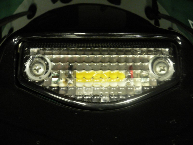

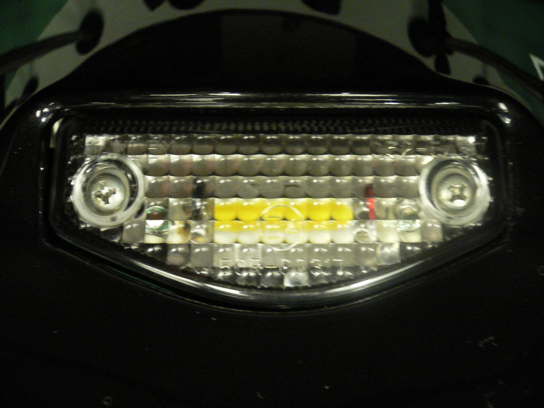

Der Sicherheitsgedanke ließ mich vor ein paar Jahren zu folgendem Umbau bewegen:
Von außen ist es fast nicht zu erkennen
Die gesamte Elektronik ist im Lampengehäuse (wasserdicht) untergebracht.
Ein Vergleich Serie gegen LED
Als Led ist eine Citizen COB 6W eingebaut. Die Elektronik begrenzt den Strom auf 500mA.
Es ist zwar möglich die Led mit bis zu 700 mA anzusteuern, aber die Wärmeentwickelung war mir zu riskant (sie wird auch
jetzt schon mittels Kühlkörper gekühlt).
Damit es zu keiner Blendung führt, wird die Led beim einschalten des Abblendlicht/Fernlicht abgeschaltet.
Die Wahrnehmung ist am Tage ähnlich präsent wie bei Autos mit Tagfahrlicht. Da ich die TÜV-Abnahme in einer
befreundeten Werkstatt machen lasse ist dies kein Problem.

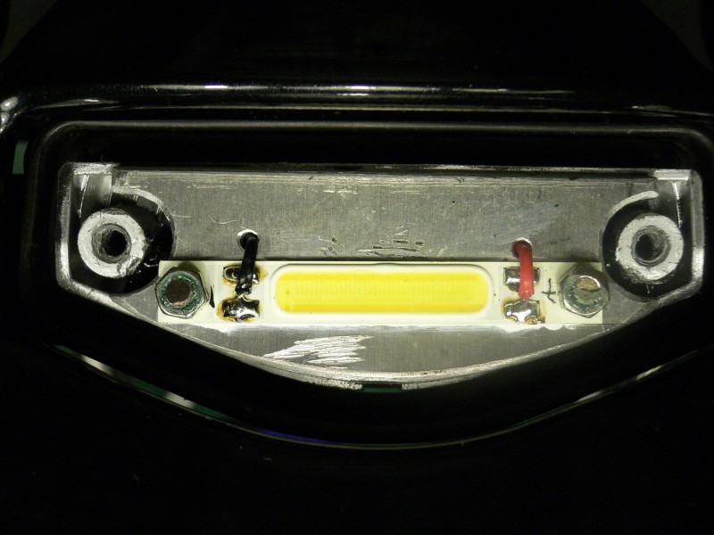

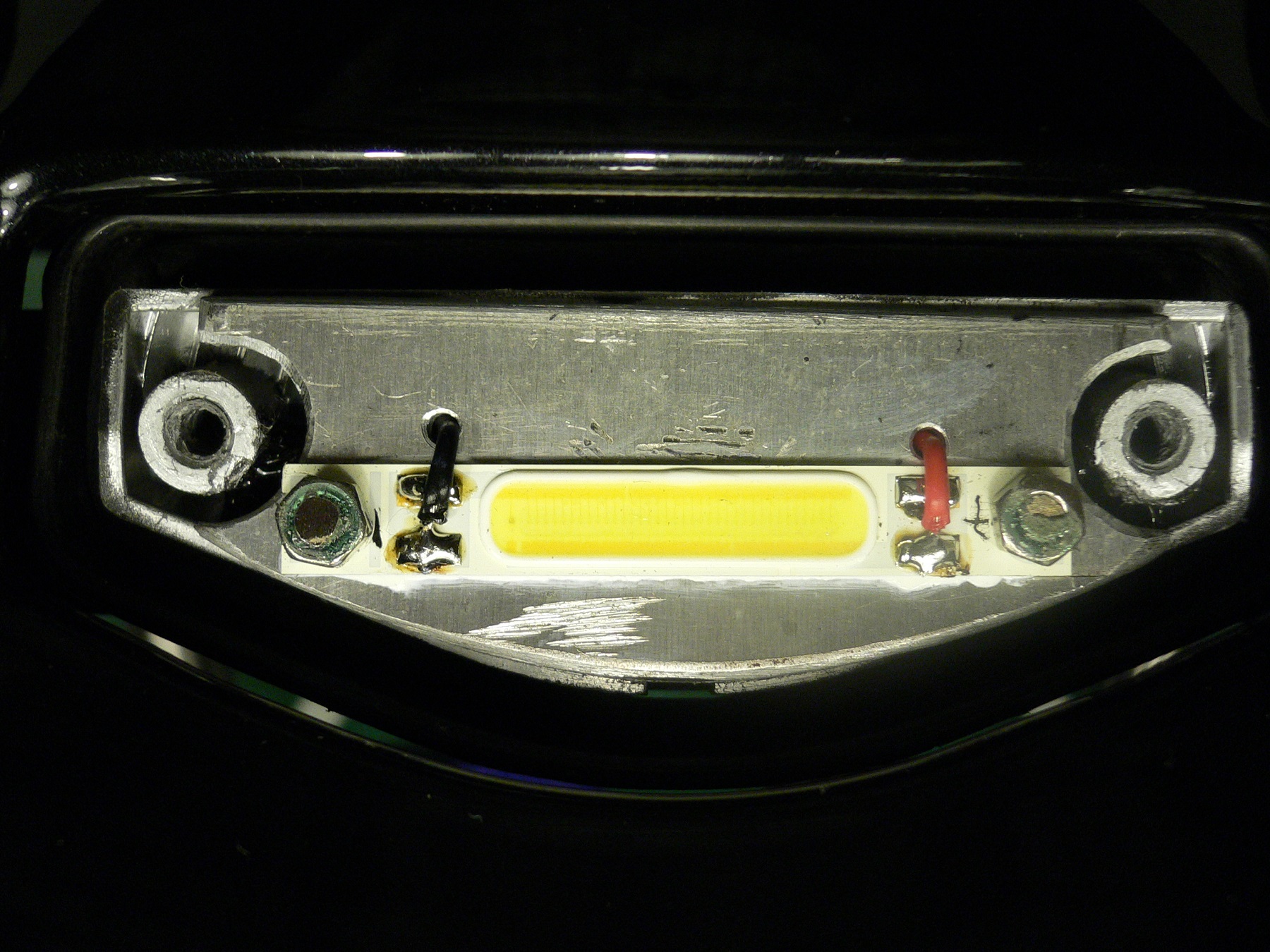

Hier noch ein Bild von der eingebauten LED:
Und noch die Bezugsquelle:
http://www.leds.de/High-Power-LEDs/Chip ... 760lm.html
