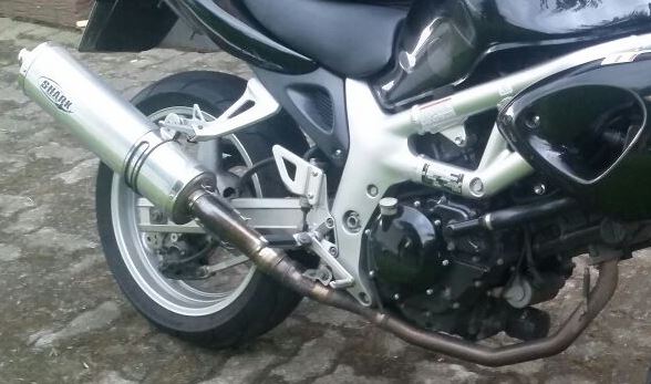

Der Tüv verweigert die Plakette da die Shark Competition Anlage e3 55418 Typ F1-21/A zulaut sein.
Er hatte knapp 97db gemessen anstatt 87db was im Fahrzeugschein steht.
Somit darf das Motorrad mit Tuningauspuff nicht lauter sein als der Serienauspuff?

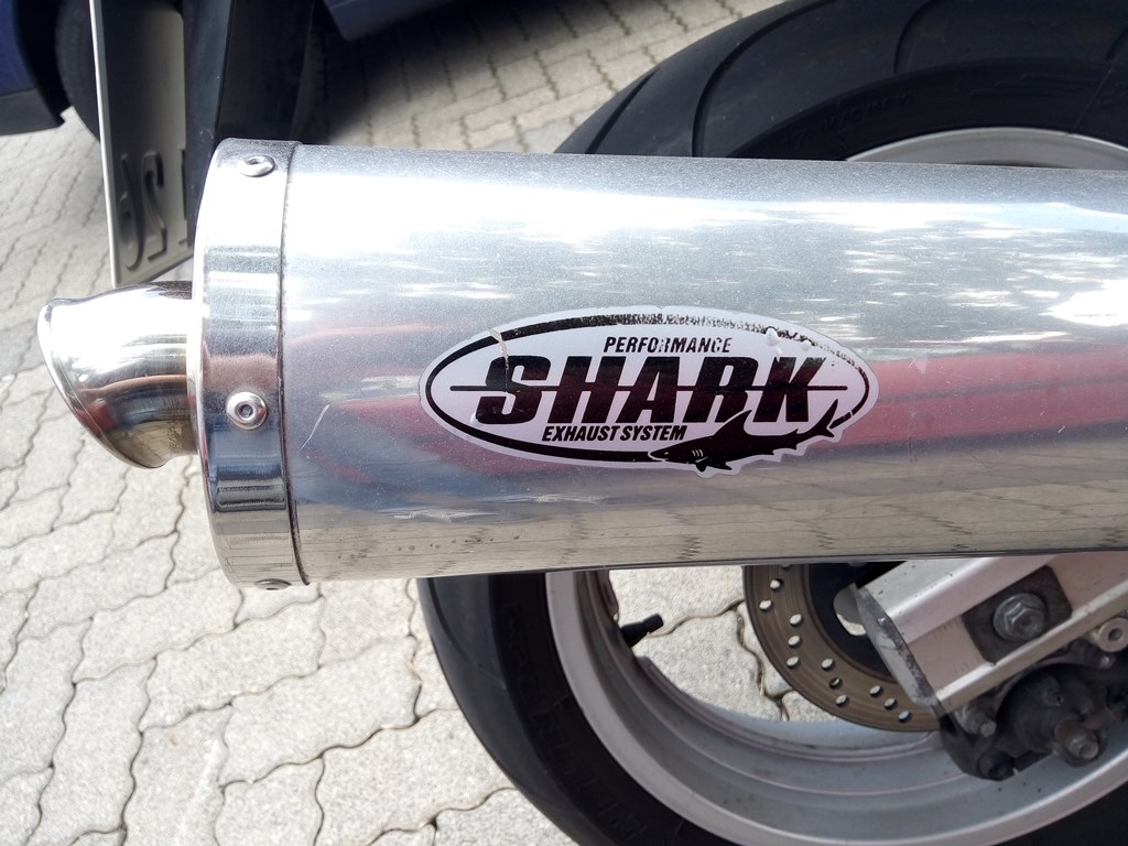

Also ist die Dämmwolle vom Shark verbrannt oder bekommt man diesen alten Competition nicht leiser?
Gemessen wurde bestimmt falsch. Das Gebäude war ja direkt dahinter und das Messgerät hilt er so in der Hand und stand so 1-2m hinter dem Auspuff.
Aber zulaut das hatte er gleich gehört als ich in die Halle rein fuhr.
Ich hatte letztes Jahr hier schon ein Fred geöffnet gehabt da er mir damals schon selber recht laut vorkam.
Ein DB Eater gibt es für den nicht ist auch laut Fechter nicht vorgesehen. Das ist ein Reflexionsdämpfer. Hat dieser Shark denn überhaupt Dämmwolle dann? Wie ich so im Netz lese haben Reflexionsschalldämpfer keine Wolle sondern innen nur Prallbeche.
Kennt jemand diesen Auspuff?

Abei ein Zitat von Fechter:
"der Schalldämpfer mit dieser Nummer ist für die SV 650 zugelassen, jedoch ist diese Anlage auch mind. 12 Jahre alt,
kann aber auch noch deutlich älter sein. Wenn diese Anlage über der gesetzl. Toleranz von +5dB liegt, dann liegt hier
wohl leider ein alterungsbedingter Defekt vor.
Da es sich um einen Reflektionsschalldämpfer handelt gibt es leider keine Möglichkeiten, diesen durch einen dB-Absorber
oder neue Dämmwolle leiser zu machen."
So ein mist....
So ein mist....

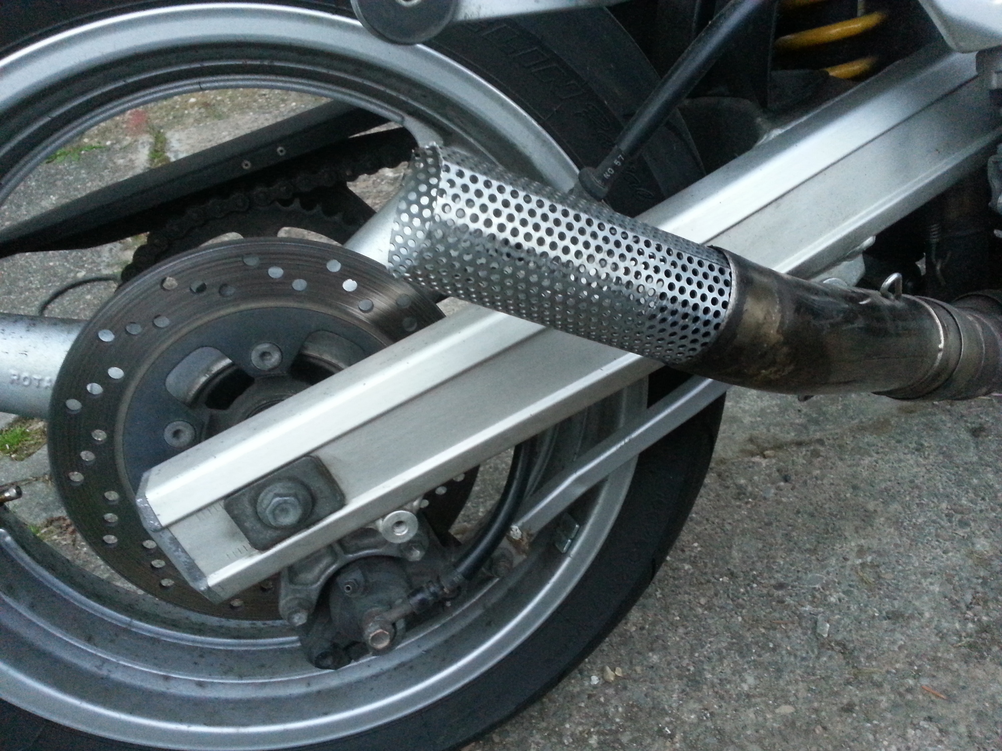

Innen ist ein Prallbech drin. Im Prallblech ist ein Rohr welches die vordere und hintere Kammer verbindet. Am Auslass ist auch ein Rohr welches in die hintere Kammer ca. 10cm hinein ragt.
Man kann somit keine Manipulation feststellen. Innen sieht man, dass der ESD mit Lochblech ausgekleidet ist. Hinter dem Lochblech erkennt man diese Hochtemperaturmatte. Die Matte is aber recht dünn da dieses Lochblech sehr nahe an der Außenwand ist.
So die Sharkkomplettanlage ist zwar vom Krümmerdurchmesser zwar kleiner, jedoch hat diese dieses Lochblech mit Dämmung nicht, wie die originale Krümmeranlage. Somit sind der effektiver Innendurchmesser gleich. Nur die originale dämpft die Lautstärke etwas.
Jetzt habe ich mir aus ein Lochblech eine art Eingangsschalldämpfer gebastelt. Man sieht es auf dem Foto. Somit rangt dieser locker 10cm in die vordere Kammer hinein. Aber von der gefühlten Lautstärke hat das gar nichts gebracht. Genauso bollerig wie vorher. Wenn ich in der Garage stehe dann refektiert der Bass so, dass man es echt kaum glauben kann. Der Laser Duo Tech ist in der Garage lange nicht so dröhnend.
Wenn ich das bei Motorradrecht verstehe, darf im Radius von 3 Metern um das Motorrades sich gar nichts befinden? Also bei 3,5m dürfte eine Tüvhalle sein. Naja so eine Halle refelktiert doch ganz schön ordentlich finde ich. Gerade wenn ein Winkel also eine andere Halle daneben ist, welche länger ist, vorhanden ist. Dann nat man ein 90 Gard Ecke, also later Reflexionen.
