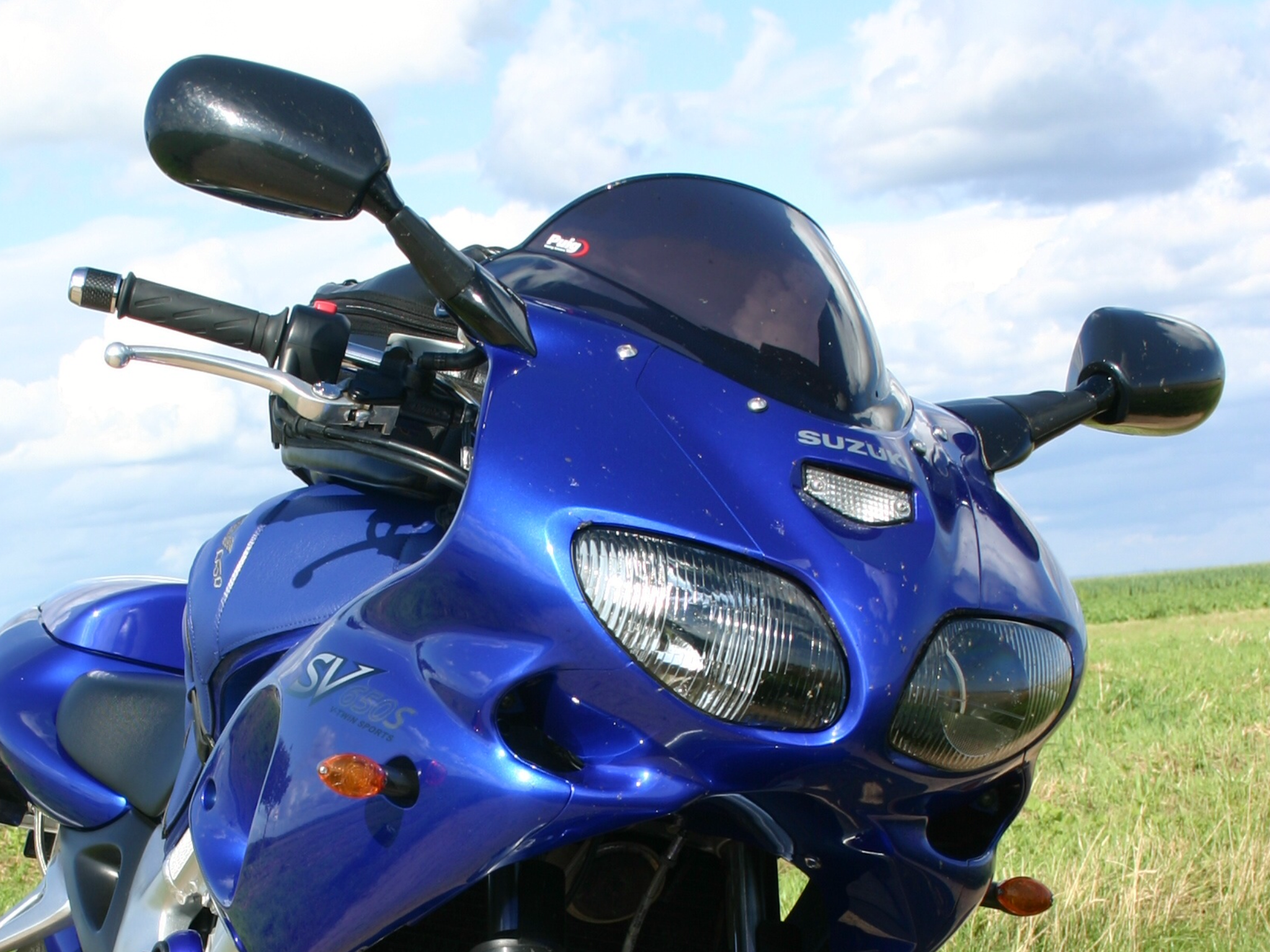

Wahrscheinlich gabs das Thema bereits, hoffe aber es ist nicht schlimm, wenn ichs noch mal aufgreife.
Hab ja seit gestern ne SV 650 S mit verbauten Superbikelenker und Orgnialspiegeln. Bei der 1. Tour nach hause musste ich leider feststellen, dass man nicht wirklich viel sieht bzw. sich immer was verränken muss, um was zu sehen. Außerdem stören die Spiegel bei vollen Lenkereinschlag.
Gestern habe ich mal direkt in der Bay geschaut, um mir Verlängerungen zu besorgen. Die wollen wirklich 50€ für so ein bissel Plastig? Weiß jemand, wo man die Teile günstiger bekommt? Oder kann jemand andere Spiegel empfehlen, die was länger sind?
Danke schon mal im Voraus.
Gruß Stolli

Nachdem die Spiegelverlängerungen keine Straßenzulassung besitzen, habe ich mir nun, dank des Tipps aus dem Forum hier, die GS 500 F Spiegel geholt. Also wenn man es nicht weiß, würde mach nicht erkennen, dass andere Spiegel sind. ;-)
Gestern habe ich mal die Haltestangen der Spiegel gemessen ( Mitte Schraube bis Ende Halterung, wo das Kugelgelenk anfängt) SV Spiegel = 11 cm und GS 500 F Spiegel = 14 cm. Also 3 cm länger, nicht so viel wie bei der Spiegelverlängerung, aber es bringt auf jeden Fall was. Aufgrund der E-Nr fühle ich mich da auch deutlich wohler ;-)

Gerade mal rumprobiert.
Wenn man die länglichen Originalspiegel nicht waagrecht, sondern um ca. 30° nach oben gewinkelt einstellt, sieht das zwar etwas merkwürdig aus, bringt aber deutlich mehr als drei Zentimeter waagrecht nach außen versetzt.
Man kann also schon so damit halbwegs fahren.
Aber die drei Zentimeter der GS500F-Spiegel hätte ich gerne noch dazu.
Außerdem kämen mir ein paar Millimeter mehr Versatz nach oben hin bei Brems- und Kupplungshebel entgegen.
Die schrappen bei Volleinschlag des Lenkers am unteren Spiegelrand vorbei.
Passen die wirklich vom Bohrbild auf die Original 650er Löcher in der Verkleidung?

die schönen wie ich sie habe wirst nicht mehr bekommen, aber von Motorrad Bach gibt es noch welche und man kann auch mit SBK Lenkerumbau nach hinten sehen.

Hab an meinen beiden S-Knubbeln Kante-S Spiegel dran. Bei der SBK-S sehe ich damit auch gut nach hinten. Kannst in meinen beiden Ownerlisten nachschauen wie das ausschaut.
Gibt hier im Forum ein Thema wo beschrieben ist wie man das an die Knubbel anpasst.

aber ich hab just gerade beim Chinesen zwei Verkleidungsspiegel bestellt, die irgendwie an irgendeine Suzuki passen sollen.
Kosten auch nur 22,-EUR; dafür muß man dann ggfs.zwei Adapterplatten selbst machen.
Die Option mit der Kante bleibt mir dann ja noch.
Nur so wie jetzt gehts halt nicht, wenn man sich nicht den Hals brechen will.

Schraubenabstand (Mitte-Mitte) ist wohl 28mm.
Passen die Spiegel von der Kante-S an die Knubbel-S??
