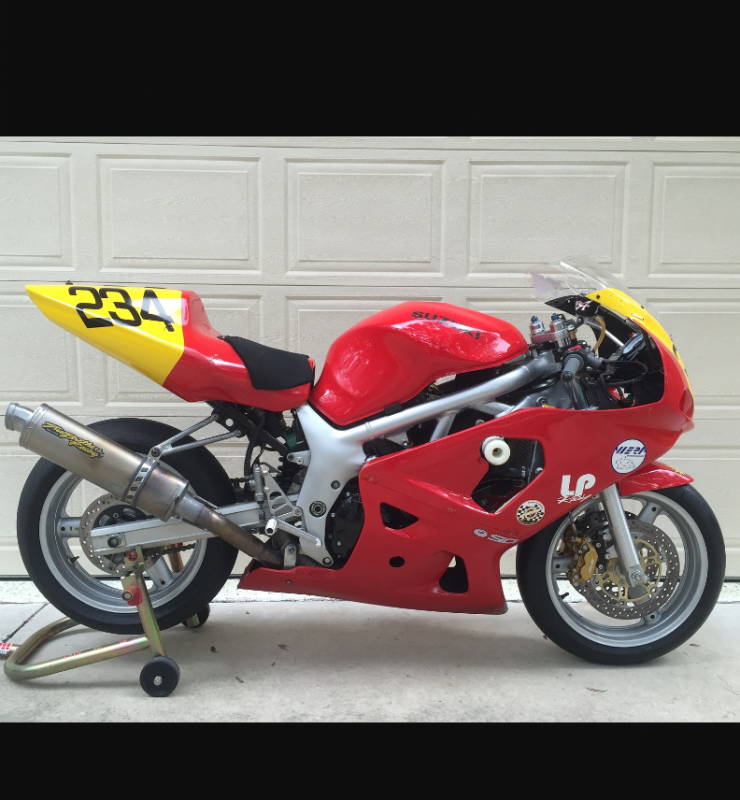

Gib es eigentlich VVK die sich relativ leicht anpassen lassen??? Dieser Ansatz für die Knubbel gefällt mir nicht so.
Hab da Mal nen bild von einen schönen Verkleidung angehangen eventuell weiß einer darüber bescheid.

Die von ihm gezeigte ist eine Rennverkleidung und vermutlich ohne Teilegutachten, geschweige denn ABE.
Das wird das Hauptproblem sein bei allem, was da so auf dem Markt ist und völlig anders aussieht wie die original Knubbel VVK.

Das Bild zeigt ne GSXR 1000 K2 Verkleidung.
Kappenset.nl bietet ABS Verkleidungen aus China an, fertig lackiert, aber bestimmt auch grundiert lieferbar. Da kräht kein Hahn nach, weil ABS und damit Bruchsicher.

Hier gibt es ne Gixxer-Verkleidung fertig für die Knubbel...
http://www.poly26.com/carenage-moto-tun ... 4-365.html
Deutscher Importeur ist Bad Boy Toy/ RW Superbike-Shop....denke die können dir auch bei der Eintragung helfen - einfach mal anfragen
oder die Verkleidung der Daytona 675 für die SV bei Heru-Carbontec - die setzen auf Wunsch auch Lampen in ihre Verkleidung ein
http://www.heru-carbontec.de/modell%C3% ... ki/sv-650/
Eintragung direkt beim Hersteller erfragen
