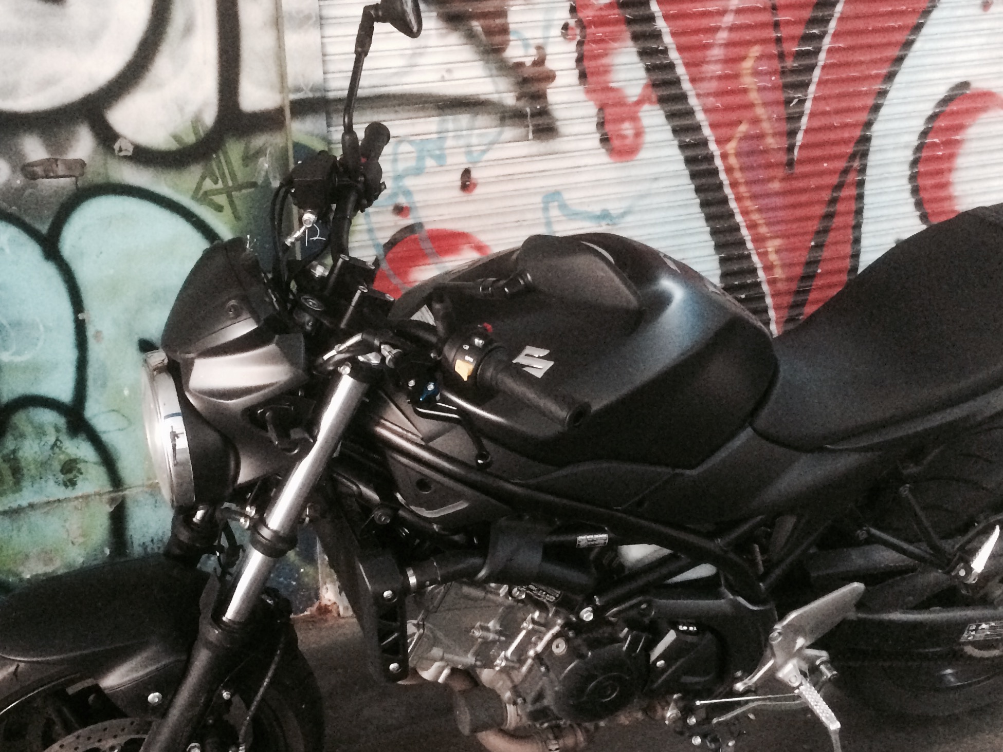

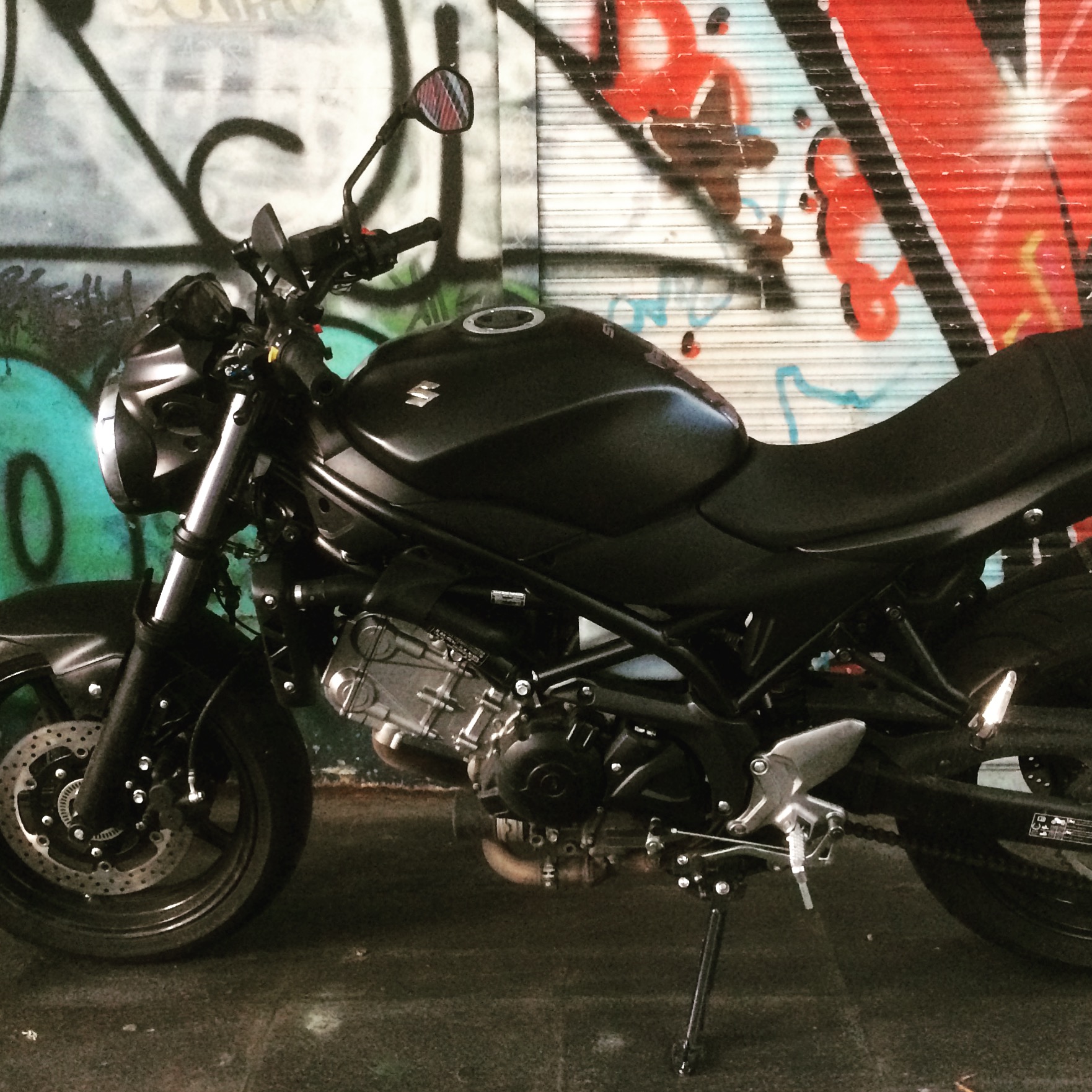

Es ist der LSL Superbike Lenker flat geworden. Wird Dienstag angebaut ... Bilder folgen! ;)
PaCu
Beiträge: 44
Registriert: 31.08.2016 15:47
Re: Neuer Lenker | SV650 2016
Beitrag von PaCu » 14.07.2017 21:02
Und dran isser ...
Sieht gut aus, fährt sich wunderbar ... Alles richtig gemacht.
Es ist der LSL Superbike Flat geworden.
