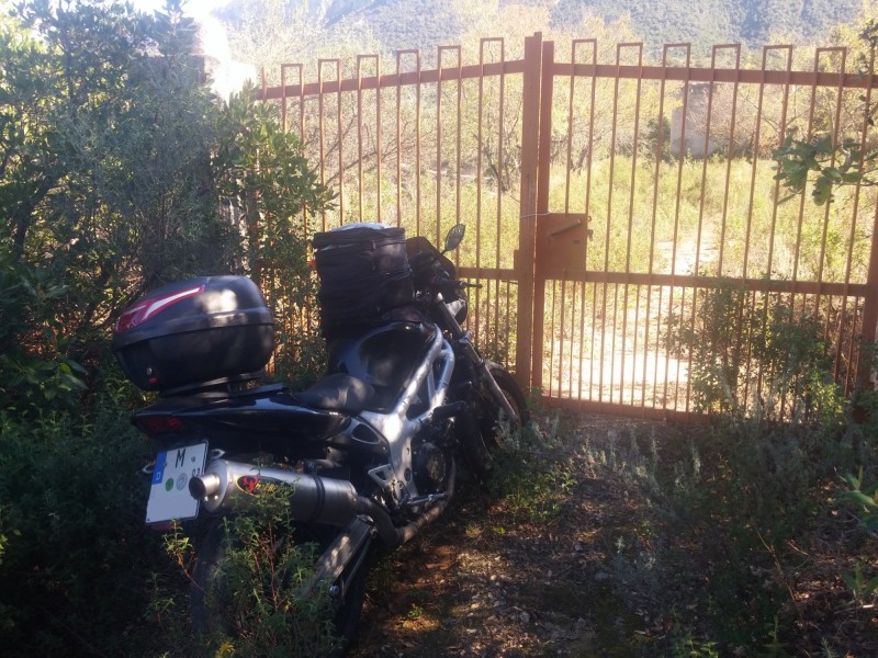

Mit Top Case und Tankrucksack. Letztes Jahr 3000km über Italien - Sardinen - Korsika, teilweise auch Offroad wegen gesperrten Hauptstraßen.

Der Topcase-Träger ist auch selbstgemacht?

Beitrag von Knubbler » 18.07.2017 21:40
Ja habe ich aus einem alten Sozius gebaut, ist inzwischen 5 Jahre alt und funktioniert immer noch wie am ersten Tag. Am Treffen haben einige Gefallen an der Konstruktion gefunden, sieht man inzwischen auch öfters an SV's. Und da ich sowieso niemand mitnehme, beibt die Platte das Ganze Jahr drauf.
