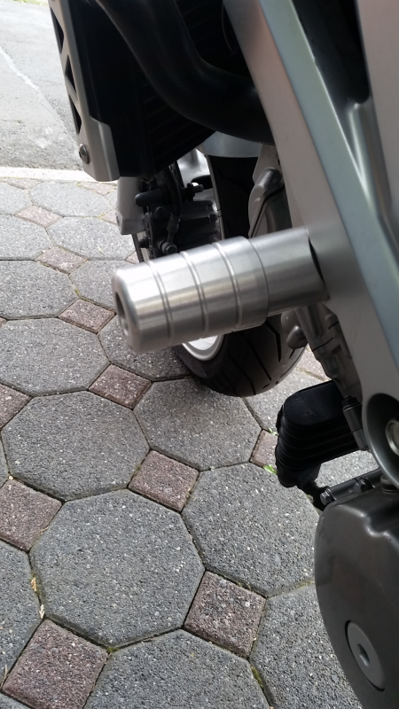

Ich habe mein moped gekauft und es war nur ein Frameslider vorhanden. Jedoch finde ich sie mega schön und hätte gerne wieder 2 davon. ;) bier

Ich finde, der sieht aus wie selbst gedreht, schraub ihn ab und guck ob irgendwo ein Hersteller steht?
Ich würde die aber nicht verwenden, der massive Slider überträgt beim Unfall die ganze Kraft beim Aufprall an den Rahmen, wenn es schlecht läuft hast du dann statt ein paar Kratzern einen verzogenen Rahmen.

Noch schlimmer, der haut sogar direkt auf den vorderen Zylinderkopf. Da reicht schon ein Umfaller dass Rahmen und Motor Schrott sind. Es gibt welche aus Kunststoff mit Dämpfer Elementen, die würde ich dann nur am Rahmen befestigen.

Und genau deswegen finde ich die so genial. Der ist nämlich nicht massiv :D der ist aus diesem normalen Slider-Plastik nur silber lackiert.
Aber mit dem abschrauben ist ne gute Idee. Hätte man selbst drauf kommen können ^^

@seb oder war mit massiv gemeint das keine spezielle Dämpfung vorhanden ist?

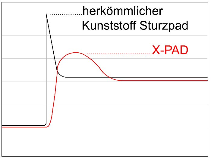

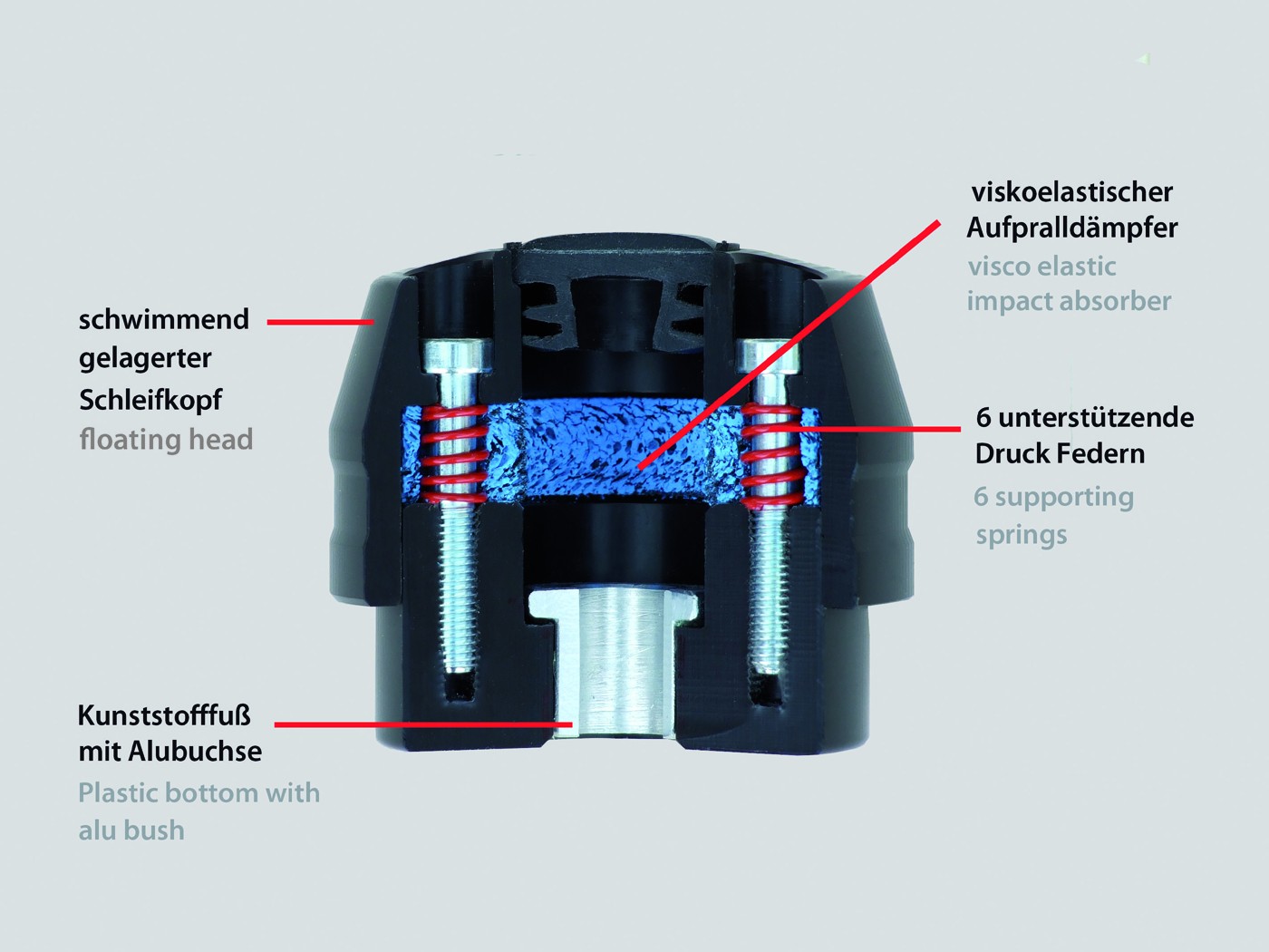

Wenn er aus POM ist, dann ist das schonmal gut. Das ist so das standart Material. Dazu ist er ja hohl, was den Eigenschaften noch weiter zuträglich ist.
Was Knubber mit Dämpfer meinte, google mal nach Metisse X Pads.

Das sind die von denen Hannes gesprochen hat

Ok vielen dank für die infos 8) Metise Sturzpads sind bestellt.
