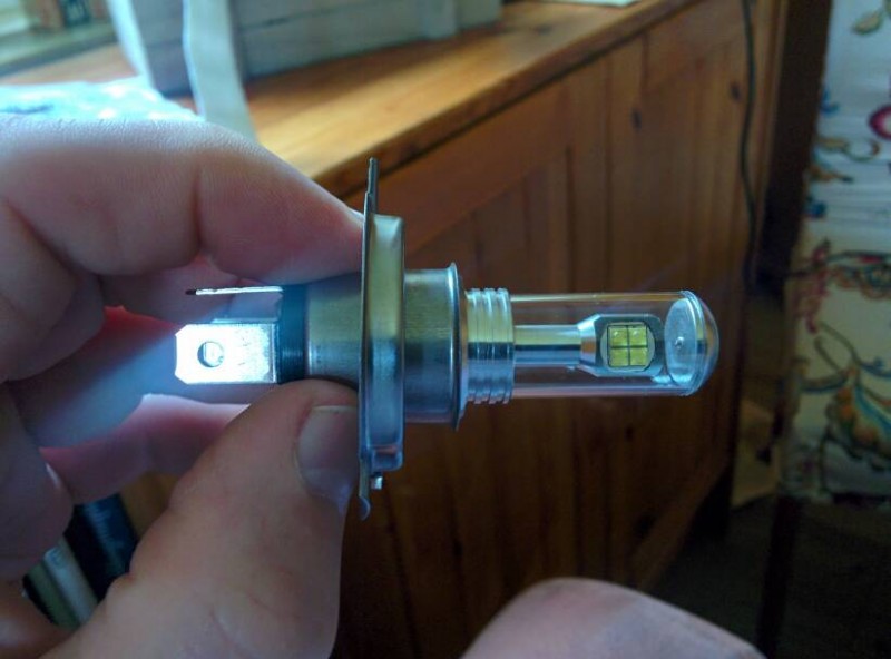

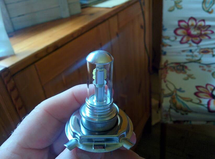

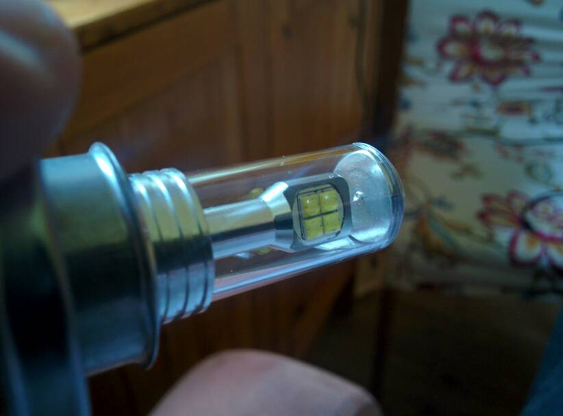

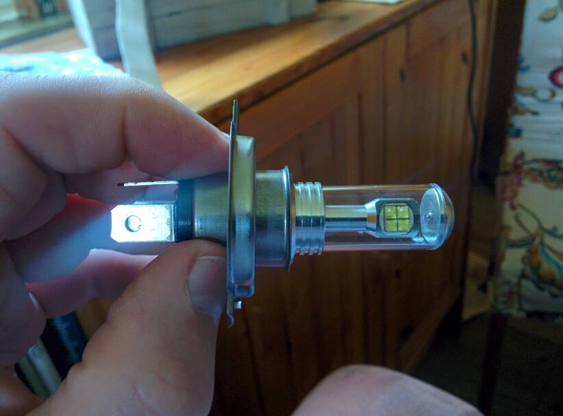

Ich habe beim China Mann ein neues Leuchtmittel gekooft:
Dem Gerät hat keine Zulassung!!

Ich werde mal über die LED Funzeln berichten.
Erster Eindruck: tierisch hell.
Ich muss aber erstmal eine Dunkelfahrt machen. Dazu muss sich der Wettergott aber zunächst zu besserm Wetter durchringen.

Leider nicht zwangsläufig. Die Helligkeit der Lampe ist eine Sache, wie gut sie zum Scheinwerfer passt, damit die Straße passend ausgeleuchtet wird, eine andere. Gerade zur Seite scheint die leuchtende Fläche bei der LED wesentlich größer zu sein als die Glühwendel der normalen Lampe, auf die der Scheinwerfer ja ausgelegt ist.
Wenn man Pech hat, blendet das Ding nur tierisch hell aber leuchtet die Straße trotzdem nicht brauchbar aus. Ist halt die Frage, ob das so ist. Zu befürchten ist es aber m.E.. Sonst könnte der Hersteller ja eine Zulassung für die Dinger besorgen. Einen Markt dafür würde es auf jeden Fall geben.
