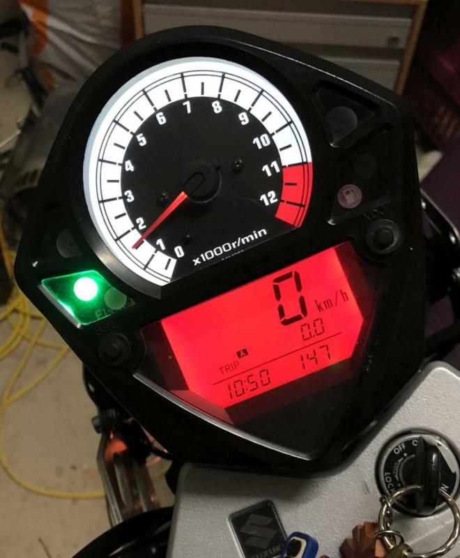

Ich hab vor kurzem den Tacho meiner SV650 BJ 2004 umgebaut.
Verbaut wurden ein MULTIBOT (Voltmeter, Ganganzeige, Geschwindigkeitsanzeige korrekturmöglichkeit)
und ein FUELBOT (Benzinanzeige in Prozent, Momentanverbrauch Liter/100km, Liter verbraucht, Liter verbleibend, Durchschnittsverbrauch)
alles über die vorhandenen Bordinstrumente. Und ein bischen an der LED Beleuchtung
Gebastelt wurde das ganze von einem User im englischsprachigen SV Forum. Den hab ich kurzerhand mal kontaktiert und mit seiner Hilfe nachgebaut.
Für Voltmeter und Ganganzeige wird das vorhandene LCD Display verwendet.
Zu sehen im Video in der letzten Zeile des Displays
Für die Tankanzeige wird der Drehzahlmesser verwendet.
Im Video zu sehen der "Tachoswipe" beim einschalten der Zündung.
Dann die Tankanzeige in Prozent (10k = 100%)
und dann der Fullstand in Liter auf zwei Komma stellen genau.

Also ausreichend genau sollte er sein. Nach einer Kalibrierungsfahrt kann man von einer Genauigkeit von 1-2 Prozent ausgehen. Wir auch im englischen Forum von den Usern so berichtet. Wichtig ist das man immer gleichmäßig volltankt. Ich fülle einfach bis oben hin voll. Testen kann ich erst wenns wärmer wird. Das war mein Winterspass Projekt. War viel zu schnell fertig :-)
Eingebaut wird ein kleine Schaltung mit IC hinter dem Scheinwerfer. Dort geht der Geschwindigkeitsdensor durch. Da bekommst du das Geschwindigkeitssignal, 12 Volt und masse. Dann führt man noch 2 Drähte Nach oben zum Tacho. Aus dem Tachostecker entfernt man das Kabel für das Drehzahl Signal. Das wird auf ein Kabel geführt zum Ic. Von dort aus geht dann eines zurück zum Tachostecker. Einen Draht führt man noch zu einem der beiden Einspritzdüsen. Dort wird direkt das Signal abgenommen und der Ic weiss wieviel sprit durch die düse geht. 2 Drähte noch zum Lenker. Dort hab ich den wasserdichten Taster verbaut mit dem man das Ganze steuern kann. Verschraubt an der Kuplungsbefestigung. Ich mach morgen noch ein paar Fotos. Dann sieht man das genauer.

Ja Hannes genauso geht das. Per Knopfdruck kann man die verschiedenen Modi durchschalten und der jeweilige Wert wird über den Drehzahlmesser angegeben.
Das hat nix mit einem Sensor im Tank zu tun. Der IC nimmt direkt die Signale an einer Einspritzdüse ab und weiss daher genau wieviel Sprit verbraucht wurde. Damit der Durchschnittsverbrauch, Momentanverbrauch errechnet werden kann, wird vom Geschwindigkeitssensor auch das Signal abgenommen und vom IC verwertet.

Der erste Ausschlag ist der swipe beim aufdrehen der zündung. Der gibt keinen wert an.
Ist quasi nur ein Test ob das System funktioniert.
Der ausschlag auf 10k ist die Füllstandsanzeige in Prozent. 10k = 100 %
Das nächste war der Füllstand in Liter
1 k 7 k. = 17 Liter
10k 3k. = 0,03
Also 17,03 Liter übrig
