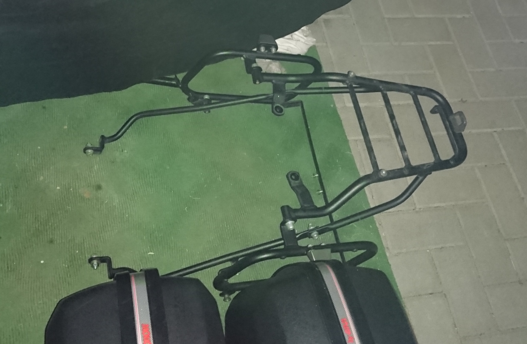

ich kenne Deine Möglichkeiten nicht, ich habe mir damals 2001 für die Knubbel einen Gepäckträger selber gebogen mit Koffern von Bieffe (damals bei Louis 50€/Stück) was ich bis heute benutze. Das ist aus Rohr 16x2,5 (sehr Stabil) und Flachstahl 30x5 geschweißt.
Das erfüllt genau deine Anforderungen, ich habe es so gebaut das es schnell zu demontieren ist (ca. 10min). Ich mache es auch nur für grössere Touren dran.
Fotos hab ich gerade gemerkt das der Link zu dem Arcor Album mit den Detail Fotos nicht mehr geht. Ein paar Bilder verbaut hier im Anhang.
2x45L auch beim Zelten

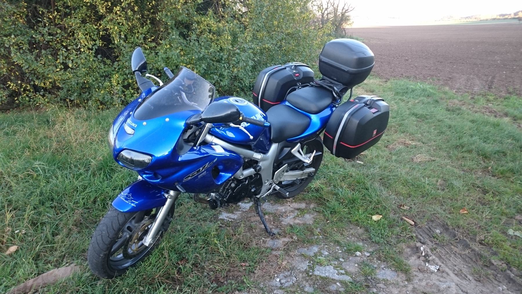

ich habe für meine 2000er Knubbel auch recht lange nach passenden Kofferträgern und Koffer gesucht und bin dann bei den Kleinanzeigen der Bucht fündig geworden.
Vielleicht hast du ja auch das Glück hier fündig zu werden.
Hier noch zwei Bilder,
Knubbel mit Koffer und TopCase
Im Forum wurde hier schon öfter geschrieben, dass Gepäcksysteme keiner Prüfung unterliegen. Es ist wohl so, dass allein der Fahrzeugführer für die Ladungssicherung verantwortlich ist.
