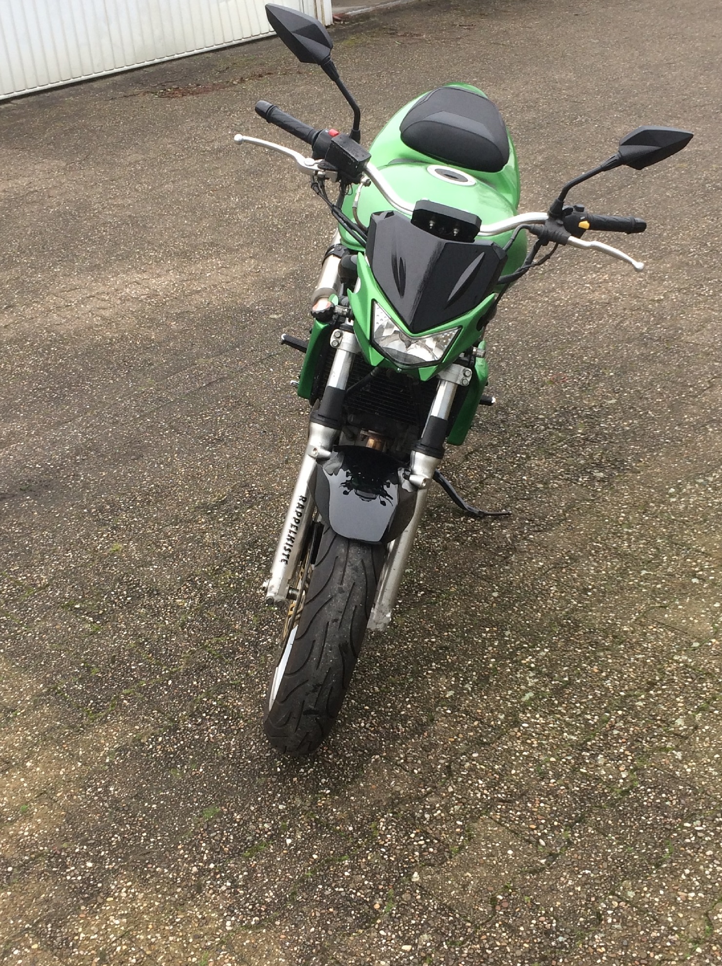

Hallo zusammen. In der Galerie habe ich meine knubbel ja bereits vorgestellt. Nun möchte ich gerne meine verbaute Lampenmaske eintragen und bitte euch, eure Erfahrungen in Bezug auf mögliche Kosten mit mir zu teilen. Eine technische Anfrage beim Tüv Nord ergab, dass die Lampenmaske per 21er Sonderabnahme abgenommen werden könnte. Dabei ist eine Fahrüberprüfung im Höchstgeschwindigkeitsbereich nötig. Zu den Kosten konnte der Herr mir leider nichts sagen. Hat jemand schonmal so etwas gemacht und kann eventuell seine Erfahrungen mit mir teilen. Danke im voraus;-) und viele Grüße
