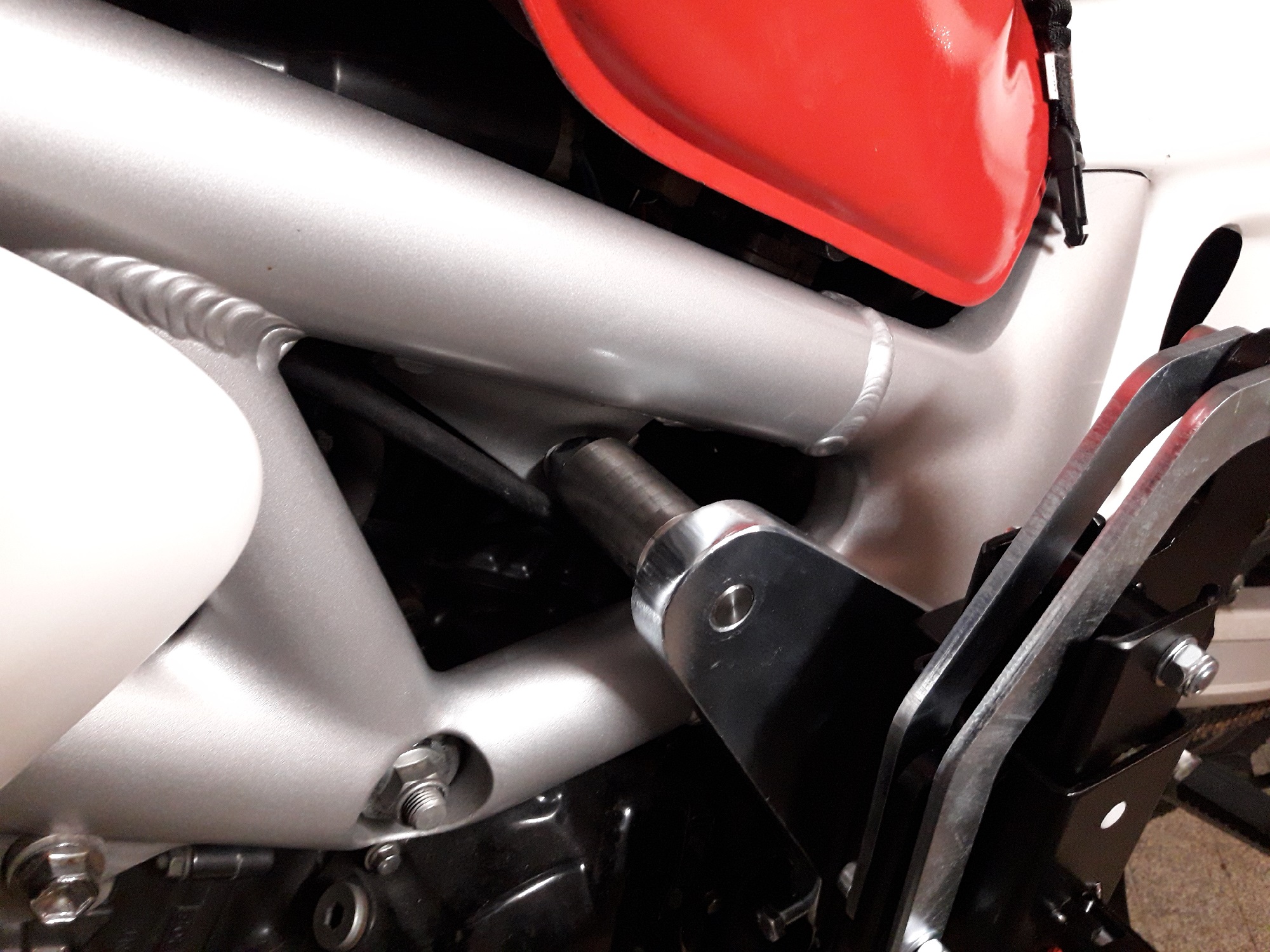

Im Großen und Ganzen passt die Adapterplatte der Kante auch an der Knubbel, jedoch stellt man zunächst fest, das der Abstand zwischen Motorhalterung und Schwinge zwischen Kante und Knubbel differiert und zwar um ca. 6mm. Ich habe mich entschieden das untere Loch, welches den Zapfen für die Schwingenachse aufnimmt als Langloch auszuführen. Deshalb mit einem scharfen 13mm HSS-Bohrer und Akkubohrer flugs knapp neben dem vorhandenen Loch ansetzten, so daß der Bohrer gerade eben nicht in das bereits vorhandene Loch reinläuft. Nach dem Entfernen der Grate war dieser Befestigungspunkt bis auf die spätere Ergänzung von zwei U-Scheiben fertig, dazu mehr.
Am oberen Punkt bestand dann geringfügig mehr Handlungsbedarf. Durch die andere Rahmenkunstruktion "verschwindet" der Hebepunkt bei der Knubbel weiter in Richtung Fahrzeugmitte unter dem Tank, als dies bei der Kante der Fall wäre. Also muss hier das am Motorrad montierte Adapterstück durch ein Distanzstück wieter nach aussen gebracht werden, ungefähr dahin, wo es bei der Kante sitzen würde.
Zunächst hatte ich die Idee ein Teil meiner ungenutzten LSL-Crashpads zu benutzen. Damit wäre das Adapterstück dann aber soweit nach aussen gerückt, dass der untere Stift nicht mehr in die Schwingenachse gegriffen hätte.
Ein bischen Rumprobieren brachte dann heraus, das ca. 15mm Versatz nach aussen gut wären. Dass entspricht in etwa der zur Zeit verwendeten M12 Mutter zzgl. 2 U-Scheiben. Für das Adapterstück liegt eine neue und längere Schraube bei, welche die Originalschraube der Motoraufhängung ersetzt. In der oben angegebenen Konfoguration ist diese Schraube aber zu lang. Ich habe 12mm abgeschnitten und das Gewinde um 12mm weiter Richtung Schraubenkopf nachgeschnitten, damit man die Schraube weit genug in das Motorgehäuse eindrehen kann. Der gewindefreie Bereich des Bolzens ist vom Durchmesser größer als das 10mm Feingewinde, hier muss zwingend das Gewinde nachgeschnitten werden, damit man sich nicht das Gewinde der Motorhalterung versaut. Und auf jeden Fall das richtige Drehmoment für diese Befestigung beachten

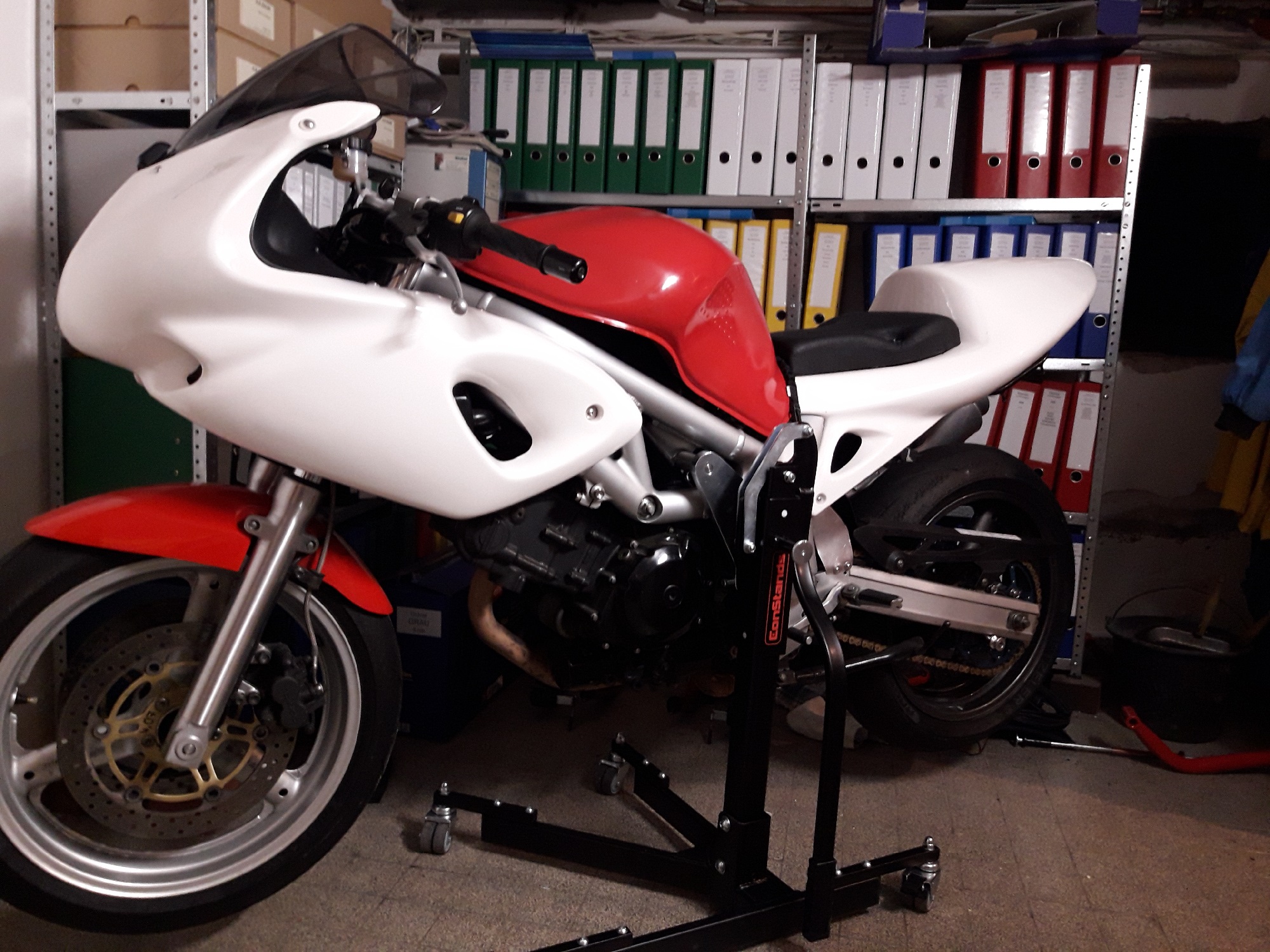

Angehoben

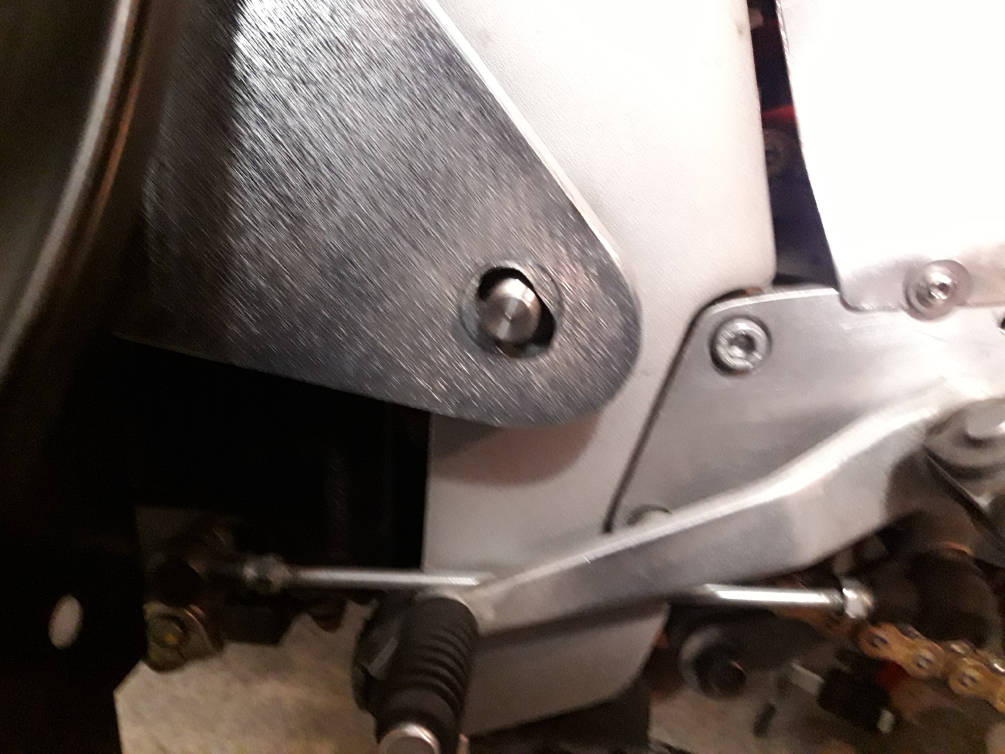

unteres Langloch, war vorher nur eine 13mm Bohrung, wurde nach oben links erweitert
Mutter und U-Scheiben als Distanz sind leider nicht gut zu erkennen, aber vorhanden

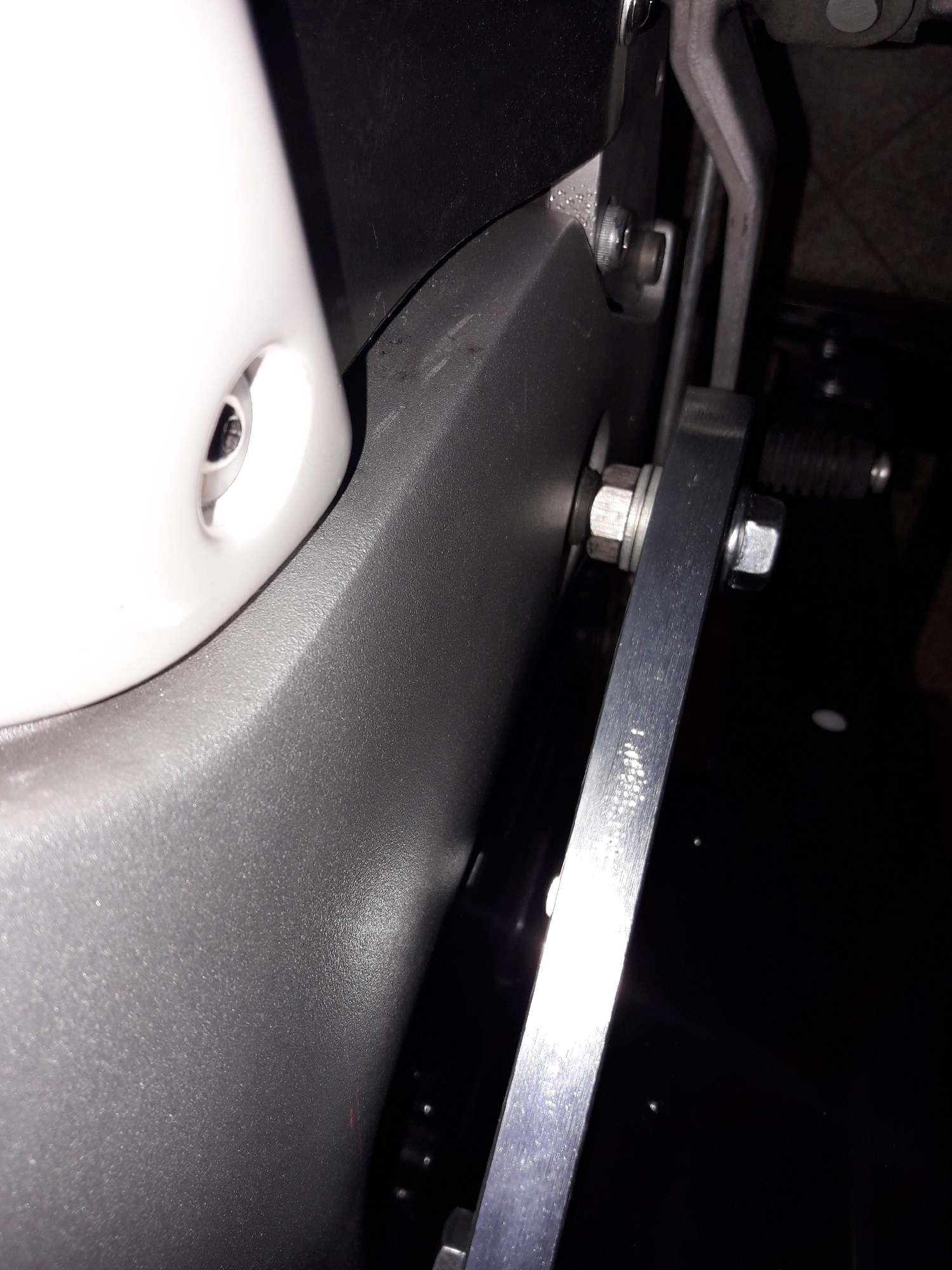

Die U-Scheiben die den Kontakt zwischen Ritzelabdeckung und Adapterplatte unterbinden
Hier gibt es ohne die U-Scheiben Kontakt, jetzt 1,5 bis 2mm Luft. Auf dem Foto nicht wirklich zu erkennen

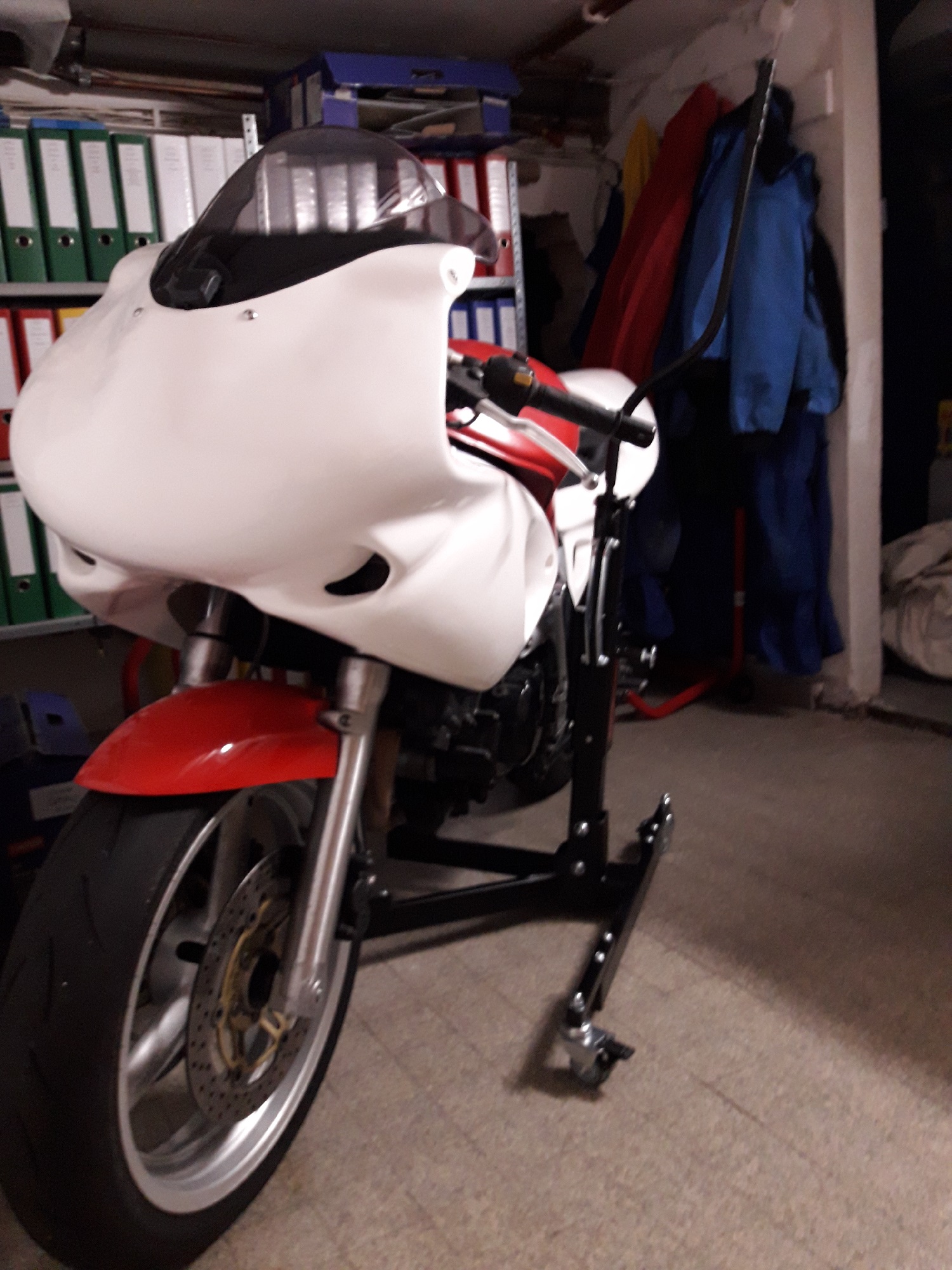

Abgesenkt als besserer Seitenständer

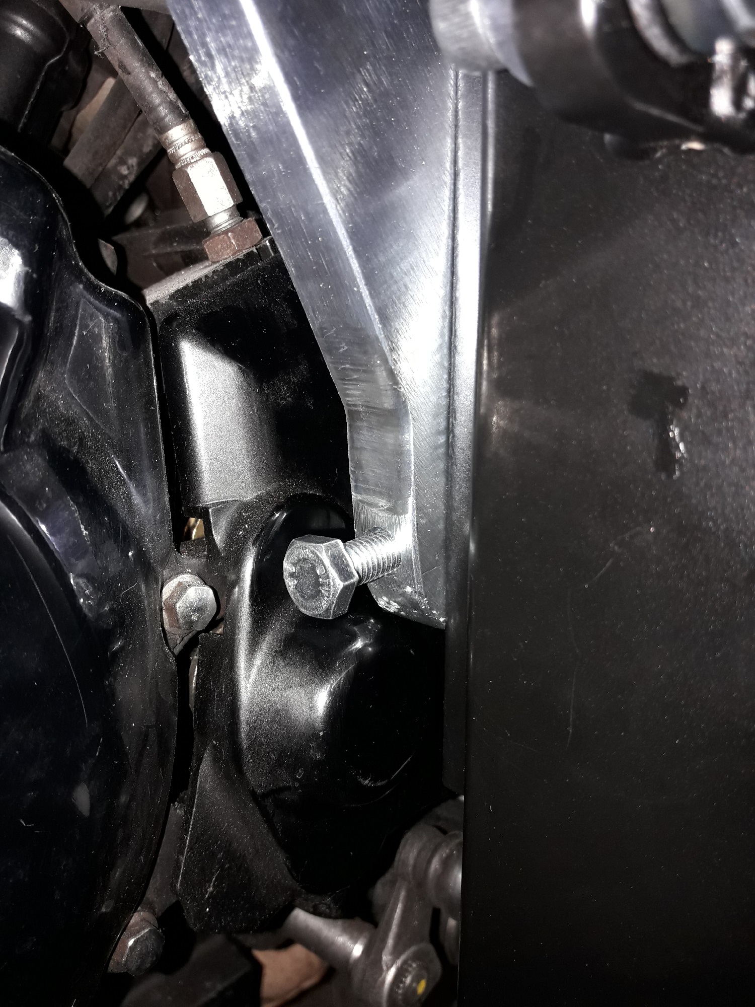

Leider sind nicht alle Arbeiten am Motorrad möglich, da der Ständer den Zugang zum Ritzel verdeckt. Das scheint mir bisher aber die einzige Einschränkung zu sein. Nee, Motorausbauen geht auch nicht,wenn der Ständer an einer Motoraufhängung fixiert ist.
Ich werde über kurz oder lang die unwürdige Mutter/U-Scheibenlösung durch was Besseres ersetzen. Aber ansonsten finde ich das Ding genial und preislich für 205€ incl. Versand zzzgl. 1,50€ Umbaukosten unschlagbar.
