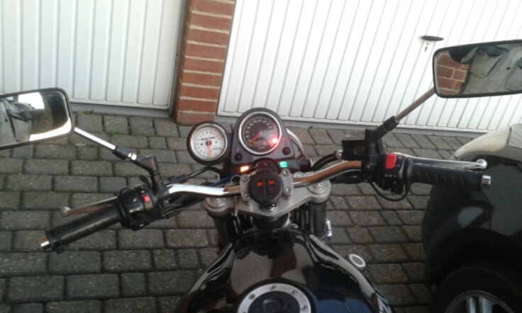

Ja bei dem angebotenen von mir ist da ein oranger Aufkleber wo der Hersteller und die KBA Nummer drauf steht
http://www.svrider.de/Forum/viewtopic.php?f=34&t=107077
Der Verkäufer meinte das der unbedingt drauf bleiben muss damit das was dir gerade passiert nicht passiert.
Durch das Navi Teil sieht man den orangen Aufkleber. Bei Interesse hast du für 20€ einen Lenker wo die ABE dabei ist...

Kommt auf deine Fähigkeiten an... Ich rechne immer in Schrauben, es sind aber nur 13 Schrauben die du lösen musst :-) Denke das kann man auch in einer Stunde machen...
Aber den anderen "Gesund beten" wirst du auch nicht können... Wenn die Markierungen fehlen und die Papiere nicht da sind...

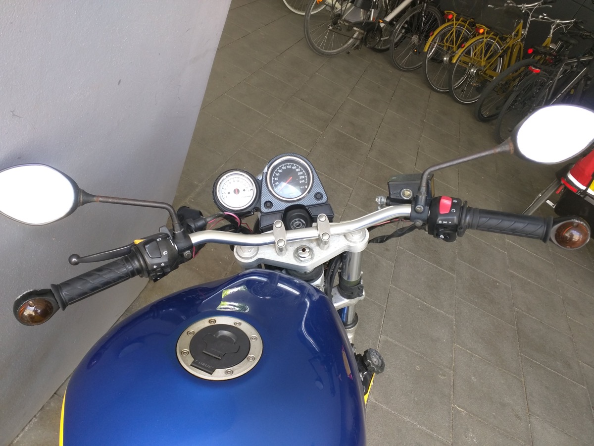

Hier mal mein Lenker, vielleicht ist der ja so schon als Original zu erkennen.
Lenker von hinten

Ist das Material Aluminium oder verchromter Stahl?
Der Lenker sieht von der Form her für mich wie der originale Stahllenker aus.

ist imho Alu gebürstet, ist auf jeden Fall nicht der original Lenker (zu breit zu flach zu wenig gekröpft). Den originalen sieht man bei mir in der OWL.
http://www.svrider.de/Homepage/Skripte/ ... &version=0 (Bild ist wohl mit Kupplungspumpe der 1000er und Heizgriffe)
Der Anbau wird immer "komplizierter" wenn auch noch Lenkerendenblinker "Ochsenaugen" verbaut sind...

@Dieter: So kann das gehen, ich habe die Formgebung meines eignen Lenkers nicht mehr präsent. Sollte vielleicht mal wieder meinem Moped näher treten. :oops:
@tuberains: Dann ist auch klar weshalb der Prüfer nicht einverstanden war. Ohne ABE oder Eintrag klappt das mit dem Lenker nicht.
