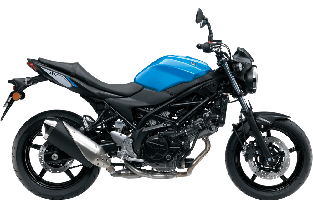

Hi zusammen,
wie so viele andere zuvor habe auch ich an meiner neuen SV einen kurzen Kennzeichenhalter montiert. Allerdings fehlen mir dadurch nun die Rückstrahler, welche am Original-Kennzeichenhalter montiert sind.
Wie verhält es sich da mit TÜV und Betriebserlaubnis/Versicherungsschutz?
Gibt es Rückstrahler zum nachrüsten? Z.B. auf den Gabelholmen?
Alex
