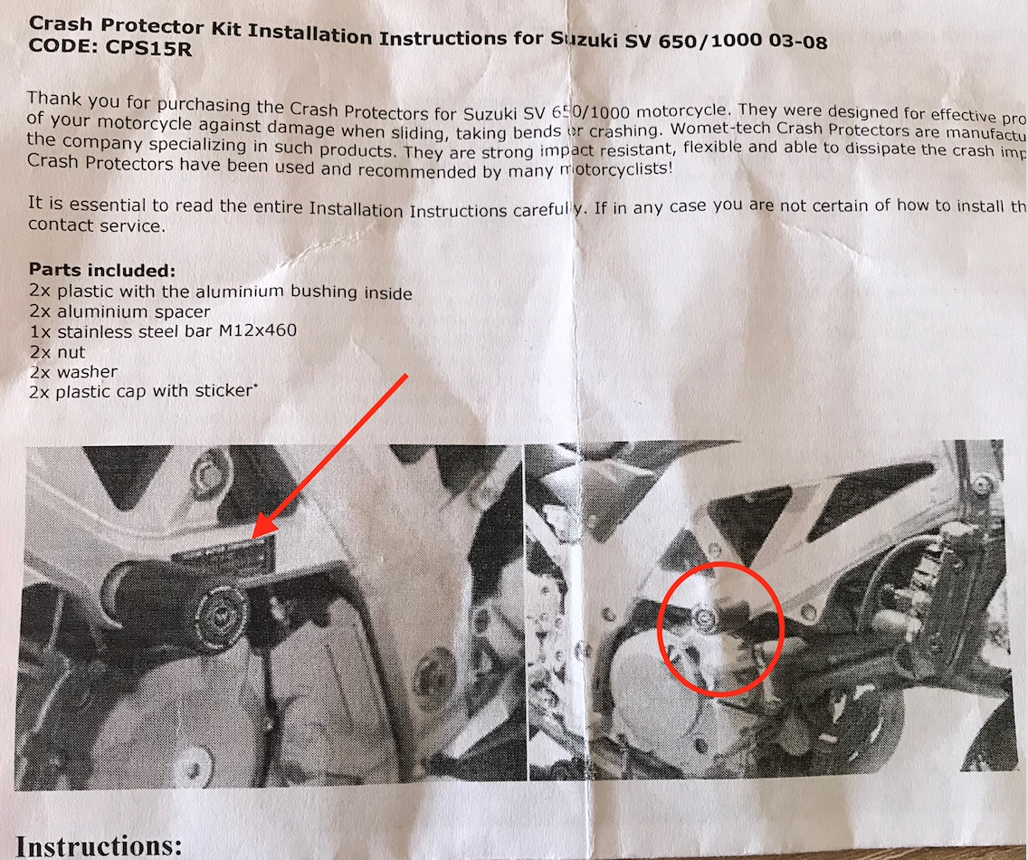

ich habe mir Sturzpads für meine SV gekauft und stehe vor einem kleinen Problem mit den Anzugs-Drehmomenten.
Laut mitgelieferter Beschreibung soll ich die Muttern mit 52 NM (auf dem Zettel steht "laut Werksempfehlung") anziehen. Bild hängt an wo die Sturzpads ran sollen.
Ich habe aber auch das Reparaturhandbuch für die SV und in dem steht ein Drehmoment für die Mutter von 93 NM... :O
Wenn das jetzt nicht stimmt werde ich bei 40 NM Unterschied wohl was abreißen.
Weiß jemand von euch an welches Drehmoment ich mich nun halten soll?

Die 93 Nm sind schon richtig. Was willst du mit 40 Nm, wenn Suzuki den Motor gerne mit 93 Nm festhält?
Alternativ andere Sturzpads kaufen wenn das nicht halten sollte.

Danke schonmal für die Antwort. Es ist ja eine M12 Schraube. Weiß jemand ob die mit 93 NM angezogen werden kann?
Re: Sturzpad Montage Drehmomente
bei der Knubbel wird die mittlere Motorschraube auch mit 93Nm angezogen und die Sicherungsschraube des Schubeinstellers mit 45Nm.
Vielleicht hat der Hersteller der Sturzpads da was verwechselt.

Auf der Schraube sollte die Güte abgedruckt erkennbar sein.
Du gehst ja erst einmal kein Risiko ein wenn du die Schraube mit 93 Nm anziehst.
Hält es nicht, kann auch davon ausgegangen werden, dass die Sturzpads ebenfalls nicht wirklich brauchbar sind.
Vernünftiges Zeug mit der Rahmen-Mittelaufnahme bekommst du ab ~ 90 €. Z.B. von GSG

Ich hatte parallel den Verkäufer kontaktiert. Die Antwort war (wohl laut Technikabteilung):
"Das Drehmoment welches in der Montageanleitung steht ist korrekt (52NM). Durch eventuelle Stürze müssen sich die Crashpads biegen können. Bei einem höheren Drehmoment können sie abreißen. Die Gewindeachse hat eine andere Härteklasse als die original Suzuki schraube. Es ist alles so berechnet und entwickelt."
1. Was meint ihr dazu?
2. Was heißt es für eine Schraube wenn sie mit mehr Drehmoment angezogen wird (hier 40 NM) abgesehen davon, dass sie bei deutlich zu viel Drehmoment abreißt.
Danke!
